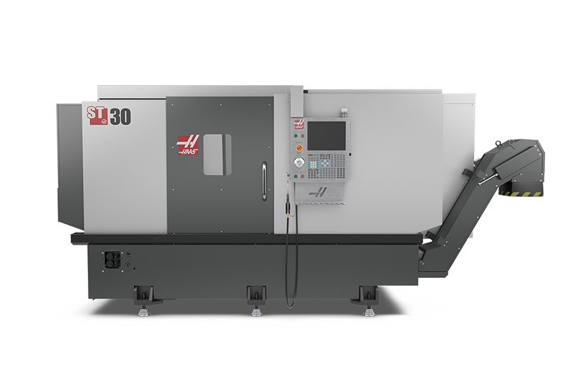

ST-30
    SOLAMENTE CNY
Torno CNC de tamaño medio con nariz del husillo A2-6 y una capacidad de barras de 3,0" (76 mm)
Los centros de torneado de gran rendimiento Haas ST se han diseñado de principio a fin para ofrecer flexibilidad en el amarre, rigidez extrema y gran estabilidad térmica.
El centro ST-30 tiene una superficie ocupada en planta mediana y ofrece un amplio entorno de trabajo. Esta máquina garantiza el mejor rendimiento respecto a su valor (la mejor relación calidad-precio) de su clase.
  • Superficie ocupada en planta mediana
  • Amplio entorno de trabajo
  • Ideal para entornos de producción intensiva y muy voluminosa
See Available Stock
Plazo de entrega actual
Filtros
  • 10" Tamaño del plato de garras
  • 3.0" Capacidad de barras
  • 3.4k RPM
  • 30 hp Potencia

Características estándar
  • Husillo a 3400 rpm, transmisión mediante correa
  • Torreta de herramientas de sujeción por tornillos de 12 estaciones
  • Depósito del refrigerante de 55 galones
  • Bomba de refrigeración multietapa
  • Monitor panorámico de control
  • Interfaz Ethernet
  • Conexión wifi para el Control Haas
  • Protección contra sobretensiones
  • Módulo de detección precoz de fallos de potencia
  • Gestión avanzada de herramientas
  • Pantalla multimedia código M: M130
  • HaasConnect: Supervisión remota
  • Ejecución segura
  • HaasDrop
  • Roscado rígido
  • Memoria de programación estándar de 1 GB
  • Transformador aislante de alta tensión interno para trabajos intensivos
  • Protecciones de guías de acero inoxidable
  • Soporte de carga para teléfono
  • Kit de portaherramientas de sujeción por tornillos, 1"
  • Sistema plato hidráulico de 254 mm, A2-6
