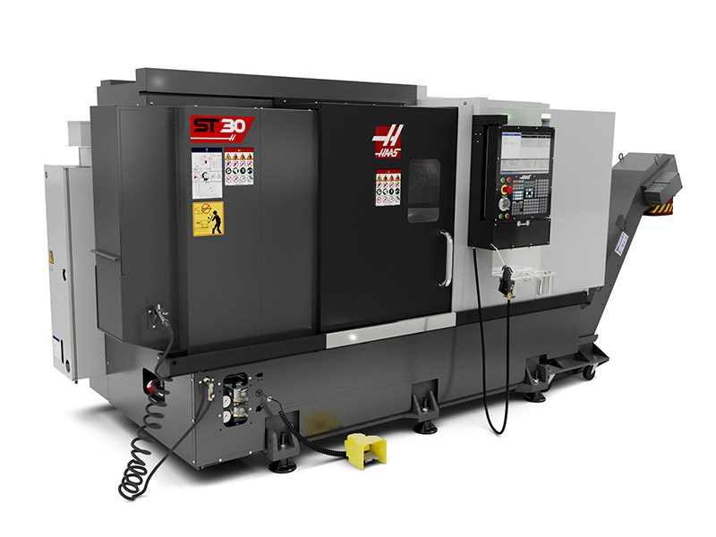

ST-30
  1. Tornos
  2. Série ST
  3. ST-30
ST-30
    APENAS CNY
Atualmente não disponível na sua região
Para obter os melhores preços na sua zona, contacte o seu Haas Factory Outlet local.
Torno CNC de tamanho médio com nariz do spindle A2-6 e capacidade de barra de 3,0” (76 mm)
Os centros de torneamento de alto desempenho Haas ST foram concebidos de origem para oferecerem flexibilidade de configuração, extrema rigidez e elevada estabilidade térmica.
O ST-30 tem uma área útil de cobertura média e fornece uma área de trabalho generosa. Esta máquina oferece o melhor desempenho comparativamente ao dinheiro – o melhor valor – da sua classe.

Funcionalidades padrão
  • Spindle de 3400 rpm - comando da correia
  • Torreta da Ferramenta Aparafusada de 12 estações
  • Depósito do fluido de refrigeração de 55 galões
  • Bomba de refrigeração multifase
O controlador Haas
  • Monitor de ecrã panorâmico de controlo
  • Interface Ethernet
  • Ligação WiFi para o controlador Haas
  • Proteção contra picos de energia
  • Módulo de deteção antecipada de falha de energia
  • Gestão Avançada de Ferramentas
  • Código M de visualização multimédia; M130
  • HaasConnect: Monitorização Remota
  • Execução segura
  • HaasDrop
  • Roscagem rígida
  • 1 GB de memória do programa
  • Modo ECO
Opções de Produtos
  • Forras do eixo Aço inoxidável
  • Suporte de carregamento do telefone
Ferramentas e Fixação
  • Kit de suporte da ferramenta aparafusado, 1"
Dispositivo de aperto
  • Bucha hidráulica de 254 mm, A2-6
Garantia
  • Garantia padrão de 1 ano

Reformulámos por completo os centros de torneamento da nossa série ST-30/Y, campeã de vendas, para proporcionar ainda mais desempenho, características e valor do que anteriormente. Reformulámos tudo a partir do zero para criar uma máquina mais rígida, um desempenho de corte superior e uma série de opções de aumento da produção.
  • Novas fundições - Maior rigidez e propriedades de amortecimento
  • Ergonomia melhorada para um funcionamento diário
  • Evacuação de limalhas melhorada
  • Maior percurso do eixo Z
  • Aumento da cunha para um desempenho em cargas pesadas
  • Wi-fi padrão
  • Transferência de ficheiros sem fios HaasDrop padrão
  • Execução segura padrão
  • Monitorização remota HaasConnect padrão
  • Coletor de Peças em Duas Fases (Opcional)
  • Sub-spindle (opcional)
  • Porta automática (Opcional)
Comparação de especificações (polegadas)
      MODELO NOVO     MODELO ANTERIOR
Área útil de cobertura (Largura, Profundidade, Altura) sem o transportador 151" x 70" x 79" 121" x 79" x 83"
Oscilação máxima da peça 21" 31,75"
Capacidade da barra, Velocidade máxima do spindle 3,0", 3400-rpm 3,0", 3400-rpm
Taxa de potência máxima, Sistema de comando 30 hp, Correia de transmissão 30 hp, Correia de transmissão
Nariz do spindle, Tamanho da bucha A2-6, 10,0" A2-6, 10,0"
Diâmetro de corte máximo (com a torreta BASE) 15,00" 21,00"
Diâmetro de corte máximo (com a torreta BMT65) 13.75" 18,00"
Comprimento de corte máximo (modelos de eixo Y) [varia com o dispositivo de aperto]  32,5" 26" (23")
Percursos do eixo (X, Z)  9,4", 32,5" 12,75", 26"
Modelos de eixo Y, Percursos do eixo (X, Y, Z) 9,4", 4,0", 32,5" 12,75", 4,0", 23,0"

A área útil de cobertura compacta e a chapa metálica reformulada do novo design criam uma distância mais curta entre a porta e o centro da bucha para melhorar a ergonomia da máquina. A distância reduzida para a bucha torna mais fácil a tarefa de carregamento e descarregamento manual de peças para os operadores da máquina. Também permite um carregamento e descarregamento automatizado mais rápido de peças (robô).
Maior Ângulo de Cunha
Aumentámos o ângulo da cunha de 45 graus para 55 graus, o que melhora o fluxo geral da limalha dentro da área de trabalho. Esta inclinação mais acentuada contribui para uma evacuação mais rápida de limalhas ao usar um transportador de limalhas (opcional).
Ligação Wi-fi padrão
Todas as máquinas Haas vêm de fábrica com Wi-Fi incluído, para proporcionar ligações sem fios rápidas entre o controlador Haas e uma rede local. Use o WiFi para partilhar e transferir ficheiros sem fios, bem como monitorizar remotamente a sua máquina através da monitorização da máquina móvel HaasConnect. É facilmente configurado através do controlador Haas e suporta os recursos do Netshare.
  • Sem cabos necessários
  • Ideal para grandes empresas com muitas máquinas
  • Ideal para oficinas onde a máquina está longe do router de rede
  • Facilmente transfira e partilhe ficheiros
Wifi Connection. Product of Haas CNC machine tools
Porta Automática (Opcional)
A Porta Automática da Haas está disponível nas máquinas redesenhadas, reduzindo a fadiga do operador e simplificando a automatização. A porta automática abre as portas da máquina automaticamente através de um código M, ou pode abri-las manualmente através de um botão na anexo de controlador. Isto reduz a fadiga do operador durante as operações de maquinagem repetitivas e permite uma operação não vigiada quando utilizada com um carregador robótico ou APL opcional. A Porta automática servo abre automaticamente as portas da máquina através do programa da peça.
NOTA: A disponibilidade pode variar, dependendo da região. Não disponível na Europa, exceto com o robô e instalações APL.
  • Melhora a ergonomia da máquina
  • Reduz a fadiga do operador durante operações repetitivas de maquinagem
  • Opera automaticamente através do código M ou manualmente através de um botão na betoneira de controlo
  • Permite operação não vigiada quando usado em conjunto com um carregador robótico ou APL
  • Fecha automaticamente no Início do Ciclo e pode abrir automaticamente no final do ciclo ou numa Paragem Opcional
Os nossos subfusos de acabamento irão não só torná-lo mais produtivo, como também irão fornecer novas opções de acabamento para o segundo lado de operação das suas peças.
Este spindle A2-5 acessível está equipado com uma bucha hidráulica de 6,5" (165 mm) e irá sincronizar totalmente com o spindle principal para proporcionar de forma simples a transferência de peças “durante o ciclo”. Isto permite-lhe terminar ambos os lados da sua peça numa definição simples – basta carregar a peça de trabalho em bruto e, da próxima vez que abrir a porta, terá uma peça acabada. Um ejetor de peças incorporado impulsiona a peça terminada para o coletor de peças opcional para funcionamento automatizado.
Nota: Não é compatível com a opção de contra-ponto. Não é compatível com a torreta aparafusada.
  • 4100 rpm
  • Nariz do spindle A2-5
  • Inclui ejetor de peças com mola
  • Bucha hidráulica de 6,5" (165 mm)
  • Orifício do tubo de tração de 1,8" (46 mm)
  • Uma profundidade de tubo de tração de até 30" (762 mm) para engolir peças grandes
  • Permite a passagem da peça totalmente sincronizada (até 4100 rpm)
  • Inclui Refrigerador do Quadro de Controlo CNC
Inclui um Coletor de Peças de Duas Fases (opcional)
O nosso coletor de peças automático em duas fases sai por completo da área de trabalho primário durante a usinagem, regressando novamente à posição original quando se executa um comando nesse sentido no final do ciclo. Para as peças com tempos de ciclo mais curtos, o braço pode ser deixado na posição estendida; apenas com a bandeja roda para cima para apanhar as peças no fim do ciclo.
A bandeja de recolha pode ser ajustada facilmente para diferentes localizações de peças e pode ser posicionada para recolhas peças tanto do spindle principal, como do sub-spindle opcional.
  • 4,25" (108 mm) de comprimento X 2,125" (54 mm) de diâmetro de capacidade da peça
  • Limite de peso da peça de 10 lb (4,5 kg)
  • Permite a maquinagem não vigiada
  • Totalmente integrado com o controlador Haas; ativado pelo código M
  • Facilmente ajustado para diferentes locais de peças
  • Recupera as peças acabadas sem abrir a porta
Novo Design do Contra-ponto (opcional)
O novo design do contra-ponto permite configurar a pressão hidráulica para mínimos de 60 psi (4,1 bar), visando minimizar a deformação de peças na usinagem de partes finas. O sistema de comando do parafuso Acme oferece um melhor apoio de contra-ponto durante as operações de desgaste pesado.
  • Cone Morse n.º 4
  • Zona de percurso restrita ajustada pelo utilizador para proteção do contra-ponto
  • Configuração intuitiva com separador dedicado no ecrã
  • Operado com código M ou pedal
Capacities S.A.E METRIC
Tamanho da bucha 10.0 in 254 mm
Oscilação máxima da peça 21.0 in 533 mm
Diâmetro máximo de corte (varia com a torreta BASE) 15.00 in 381 mm
Diâmetro máximo de corte (com a torreta BMT65) 13.75 in 349 mm
Comprimento máximo de corte (varia com o dispositivo) 32.5 in 826 mm
Capacidade da barra 3.00 in 76 mm
Between Centers (max) 32.5 in 826 mm
Cursos S.A.E METRIC
Eixo X 9.40 in 239 mm
Eixo Z 32.50 in 826 mm
Feedrates S.A.E METRIC
Rápidos em X 945 ipm 24.0 m/min
Rápidos em Z 945 ipm 24.0 m/min
Axis Motors S.A.E METRIC
Impulso máximo X 4100 lbf 18238 N
Impulso máximo Z 5100 lbf 22686 N
Spindle S.A.E METRIC
Nariz do spindle A2-6 A2-6
Valor nominal máximo 30.0 hp 22.4 kW
Velocidade máxima 3400 rpm 3400 rpm
Torque máximo 300.0 ft-lbf @ 500 rpm 407.0 Nm @ 500 rpm
Torque máx. c/ caixa de engrenagens opc. 1000 ft-lbf @ 150 rpm 1356 Nm @ 150 rpm
Furo do spindle ø 3.50 in 88.9 mm
Sub-Spindle S.A.E METRIC
Tamanho da bucha 6.5 in 165 mm
Nariz do spindle A2-5 A2-5
Velocidade máxima 4100 rpm 4100 rpm
Max Sync Speed w/Main Spindle 3400 rpm 3400 rpm
Chuck Throat Ø 1.81 in x 1.60 in DEEP Ø 46.0 mm x 40.6 mm DEEP
Drawbar Adapter Bore Ø 1.81 in x 3.09 in DEEP Ø 46.0 mm x 78.5 mm DEEP
Drawbar Bore (NON-THROUGH) Ø 1.03 in x 4.91 in DEEP Ø 26.2 mm x 124.7 mm DEEP
Spindle Bore (without chuck and drawbar installed) 2.31 in 58.7 mm
Integrated Brake Torque 17 ft-lbf 23 N/m
Spindle Orientation Accuracy (Requires SO) ± 0.02 ° ± 0.02 °
Rapids (B-axis) 400 ipm 10 m/min
Turret S.A.E METRIC
Número de ferramentas 12-Station BOT 12-Station BOT
Ferramentas OD vs ID Any Combination (will vary with turret) Any Combination (will vary with turret)
Folga posterior da barra de alargamento (a partir da traseira da torreta) 4.00 in 102.0 mm
Geral S.A.E METRIC
Capacidade de refrigeração 55 gal 208 L
Air Requirements S.A.E METRIC
Tubo de ar em linha 3/8 in 3/8 in
Transmissor de binário (Ar) 3/8 in 3/8 in
Pressão mín. do ar 80 psi 5.5 bar
Velocidade do spindle 3400 rpm 3400 rpm
Sistema de comando Direct Speed, Belt Drive Direct Speed, Belt Drive
Potência do fuso 30.0 hp 22.4 kW
Tensão de C.A. de Entrada (3 Fases) - Baixa 220 VAC 220 VAC
Amperagem de carga total (3 fases) - Baixa 70 A 70 A
Palete doméstica 171.0 in x 90.0 in x 98.0 in 435 cm x 229 cm x 249 cm
Palete de exportação 171.0 in x 90.0 in x 98.0 in 435 cm x 229 cm x 249 cm
Peso 10900 lb 4944.0 kg
