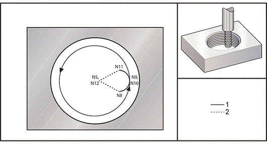

Fresado roscado
El fresado roscado utiliza un movimiento G02 o G03 estndar para crear el movimiento circular en X-Y y luego aade un movimiento Z en el mismo bloque para crear el paso de roscado. Esto generar un giro del roscado; los dientes mltiples del cortador generarn el resto. Bloque de cdigo tpico:
N100 G02 I-1.0 Z-.05 F5. (generates 1-inch radius for 20-pitch thread) ;
Notas del fresado roscado:
Los orificios internos inferiores a 3/8 pulgadas pueden que no sean posibles o prcticos. Corte siempre de forma ascendente.
Use un G03 para cortar roscas de dimetro interior o un G02 para cortar roscas de dimetro exterior. Un roscado a derechas de dimetro interior se mover hacia arriba en el eje Z un paso de roscado. Un roscado a derechas de dimetro exterior se mover hacia abajo en el eje Z por la cantidad de un paso de roscado. PASO = 1/Roscados por pulgada (Ejemplo - 1.0 dividido por 8 TPI = 0.125)
Este programa har el fresado roscado de dimetro interior de un agujero de 1.5 de dimetro x 8 TPI utilizando un roscado de 0.750" de dimetro x 1.0".
  1. Para comenzar, tome el dimetro del agujero (1.500). Reste el dimetro del cortador .750 y luego divida por 2. (1.500 - .75) / 2 = .375
    El resultado (.375) es la distancia a la que la herramienta de corte inicia desde el I.D. de la pieza.
  2. Despus de la posicin inicial, el siguiente paso del programa es activar la compensacin de la herramienta de corte y moverse al I.D. (dimetro interior) del crculo.
  3. El siguiente paso consiste en programar un crculo completo (G02 o G03) con un comando del eje Z de la cantidad de un paso completo del roscado (a esto se le llama Interpolacin helicoidal).
  4. El ltimo paso consiste en moverse fuera del I.D. (dimetro interior) del crculo y desactivar la compensacin de la herramienta de corte.
No se puede activar ni desactivar la compensacin de la herramienta de corte durante un movimiento en arco. Debe programar un movimiento lineal, bien en el eje X o Y para mover la herramienta hasta y desde el dimetro que se va a cortar. Este movimiento ser la mxima cantidad de compensacin que puede ajustarse.
Ejemplo de fresado roscado
Ejemplo de fresado roscado, 1.5 de dimetro x 8 TPI: [1]Trayectoria de la herramienta, [2] Activar y desactivar la compensacin de la herramienta de corte.
NOTE
Muchos fabricantes de fresadoras roscadas ofrecen software online gratuito para ayudar a crear programas de roscado.
O60023 (G03 THREAD MILL 1.5-8 UNC) ;
(G54 X0 Y0 is at the center of the bore) ;

(BEGIN CUTTING BLOCKS) ;
G01 Z-0.5156 F50. (Feed to starting depth) ;
(Z-0.5 minus 1/8th of the pitch = Z-0.5156) ;
G41 X0.25 Y-0.25 F10. D01 (cutter comp on) ;
G03 X0.5 Y0 I0 J0.25 Z-0.5 (Arc into thread) ;
(Ramps up by 1/8th of the pitch) ;
I-0.5 J0 Z-0.375 F20. (Cuts full thread) ;
(Z moving up by the pitch value to Z-0.375) ;
X0.25 Y0.25 I-0.25 J0 Z-0.3594 (Arc out of thread) ;
(Ramp up by 1/8th of the pitch) ;
G40 G01 X0 Y1 (cutter comp off) ;

N5 = XY en el centro del agujero
N7 = Profundidad de roscado, menos 1/8 de paso
N8 = Habilitar la compensacin de la herramienta de corte
N9 = Arcos en roscado, aumenta un 1/8 de paso
N10 = Corta todo el roscado, movimiento hacia arriba de Z el valor del paso
N11 = Arcos fuera de roscado, aumenta un 1/8 de paso
N12 = Cancelar compensacin de la herramienta de corte
NOTE
El ajuste mximo de la compensacin de la herramienta de corte es de 0.175.

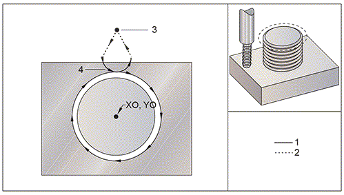

Fresado roscado dimetro exterior (O.D.)
O.D. Ejemplo de fresado roscado, poste de 2.0 de dimetro x 16 TPI: [1] Trayectoria de herramienta [2] Posicionamiento rpido, activacin y desactivacin de la compensacin de la herramienta de corte, [3] Posicin de inicio, [4] Arco con Z.
O60024 (G02 G03 THREAD MILL 2.0-16 UNC) ;

G00 G54 X0 Y2.4 (Rapid to 1st position) ;
S1000 M03 (Spindle on CW) ;
G43 H01 Z0.1 (Activate tool offset 1) ;
M08 (Coolant on) ;
G00 Z-1. (Rapids to Z-1.) ;
G01 G41 D01 X-0.5 Y1.4 F20. (Linear move) ;
(Cutter comp on) ;
G03 X0 Y0.962 R0.5 F25. (Arc into thread) ;
G02 J-0.962 Z-1.0625 (Cut threads while lowering Z) ;
G03 X0.5 Y1.4 R0.5 (Arc out of thread) ;
G01 G40 X0 Y2.4 F20. (Linear move) ;
(Cutter comp off) ;

NOTE
Un movimiento de compensacin de la herramienta de corte puede consistir en cualquier movimiento de X o Y desde cualquier posicin siempre que el movimiento sea mayor que la cantidad que se est compensando.
