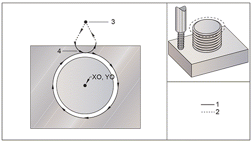

Fresagem de Roscas
A fresagem de roscas utiliza um movimento padro G02 ou G03 para criar o movimento circular em X-Y, depois adiciona um movimento Z no mesmo bloco para criar o passo da rosca. Tal gera uma volta da rosca; os dentes mltiplos da rosca geram o resto. Linha tpica decdigo:
N100 G02 I-1.0 Z-.05 F5. (generates 1-inch radius for 20-pitch thread) ;
Notas de fresagem de roscas:
O orifcios internos inferiores a 3/8 polegada podem no ser possveis nem prticos. Suba sempre o corte dacortadora.
Utilize um G03 para cortar roscas ID ou um G02 para cortar roscas OD. Uma rosca I.D. de passo direito ir movimentar-se para cima no eixo Z pelo valor de um passo de rosca. Uma rosca O.D. de passo direito ir movimentar-se para baixo no eixo Z pelo valor de um passo de rosca. PASSO = 1/Rosca por polegada (Exemplo - 1.0 dividido por 8 TPI = .125)
Este programa ir fresar uma rosca I.D. num orifcio 1.5 x 8 TPI utilizando o dimetro 0.750 x 1.0 de fresa de rosca.
  1. Para comear, mea o dimetro do orifcio (1.500). Subtraia o dimetro da cortadora .750 e depois divida por 2. (1.500 - .75) / 2 = .375
    O resultado (.375) a distncia que a cortadora inicia desde I.D. da pea.
  2. Aps o posicionamento inicial, o prximo passo do programa ligar a compensao da cortadora e movimentar para o I.D. da circunferncia.
  3. Este prximo passo serve para programar uma circunferncia completa (G02 ou G03) com um comando de eixo Z pelo valor de um passo completo da rosca (chamado Interpolao Helicoidal).
  4. O ltimo passo afastar-se de I.D. da circunferncia e desligar a compensao da cortadora.
A compensao da cortadora no pode ser desligada ou ligada durante um movimento de arco. Deve ser efectuado um movimento linear, no eixo X ou Y para movimentar / afastar a ferramenta do dimetro a cortar. Este movimento ser valor mximo de compensao que poder ser ajustado.
Exemplos de Fresagem de Roscas
Exemplo de Fresagem de Rosca, 1.5 Dimetro X 8 TPI: [1]Caminho da ferramenta, [2] Ligar e Desligar compensao da cortadora.

N5 = XY est no centro do orifcio
N7 = Profundidade da rosca, menos 1/8 de passo
N8 = Activa Compensao da Cortadora
N9 = Arqueia na rosca, inclina para cima cerca de 1/8 de passo
N10 = Corta rosca completa, Z move-se para cima pelo valor do passo
N11 = Arqueia fora da rosca, inclina para cima cerca de 1/8 de passo
N12 = Cancela a Compensao da Cortadora.
NOTE
O ajuste mximo de compensao da cortadora 0.175.
Fresagem de rosca de dimetro externo (O.D.)
Exemplo de Fresagem de Rosca O.D. de 2.0 dimetro x 16 TPI: [1] Caminho da Ferramenta [2] Posicionamento Rpido, Ligar e Desligar compensao da cortadora, [3] Posio de Incio, [4] Arco com Z.

NOTE
Um movimento de compensao da cortadora pode consistir de qualquer movimento de X ou Y a partir de qualquer posio, desde que o movimento seja maior do que o valor a ser compensado.
Fresagem de Rosca de Ponto nico
Este programa destina-se a um orifcio de 1.0'' de dimetro com um dimetro da cortadora de 0.500'' e passo de rosca de 0.125 (8TPI). Este programa posiciona-se em Absoluto G90 e depois muda para o modo Incremental G91 na linha N7.
O uso de um valor Lxx na linha N10 permite-lhe repetir o arco de fresagem de arco vrias vezes, com uma Fresadora de Rosca de Ponta Simples.

Descrio de linha especfica:
N7 = Profundidade da rosca, menos 1/8 de passo. Muda para G91
N8 = Ativa Compensao da Cortadora
N13 = troca para G90 posicionamento Absoluto
Movimento Helicoidal
O movimento helicoidal (espiral) possvel com G02 ou G03 programando o eixo linear que no est no plano seleccionado. O terceiro eixo ser movimentado linearmente ao longo do eixo especificado, enquanto os outros dois eixos sero movimentados circularmente. A velocidade de cada eixo ser controlada de forma que a taxa helicoidal corresponda taxa de avano programada.
