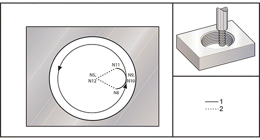

Esempio di fresatura con filettatura
Esempio di fresatura con filettatura, diametro di 1.5 x 8 TPI: [1] Percorso utensile, [2] Attiva e disattiva la compensazione utensile.
NOTE
Molti produttori di fresatrici con filettatura offrono del software gratuito online per aiutare gli utenti a creare programmi per filettatura.
O60023 (G03 THREAD MILL 1.5-8 UNC) ;
(G54 X0 Y0 is at the center of the bore) ;
(Z0 is on top of the part) ;
(T1 is a .5 in dia thread mill) ;
(BEGIN PREPARATION BLOCKS) ;
T1 M06 (Select tool 1) ;
G00 G90 G40 G49 G54 (Safe startup) ;
G00 G54 X0 Y0 (Rapid to 1st position) ;
S1000 M03 (Spindle on CW) ;
G43 H01 Z0.1 (Activate tool offset 1) ;
M08 (Coolant on) ;
(BEGIN CUTTING BLOCKS) ;
G01 Z-0.5156 F50. (Feed to starting depth) ;
(Z-0.5 minus 1/8th of the pitch = Z-0.5156) ;
G41 X0.25 Y-0.25 F10. D01 (cutter comp on) ;
G03 X0.5 Y0 I0 J0.25 Z-0.5 (Arc into thread) ;
(Ramps up by 1/8th of the pitch) ;
I-0.5 J0 Z-0.375 F20. (Cuts full thread) ;
(Z moving up by the pitch value to Z-0.375) ;
X0.25 Y0.25 I-0.25 J0 Z-0.3594 (Arc out of thread) ;
(Ramp up by 1/8th of the pitch) ;
G40 G01 X0 Y1 (cutter comp off) ;
(BEGIN COMPLETION BLOCKS) ;
G00 Z0.1 M09 (Rapid retract, Coolant off) ;
G53 G49 Z0 M05 (Z home, Spindle off) ;
G53 Y0 (Y home) ;
M30 (End program) ;
N5 = XY al centro del foro
N7 = Profondit filettatura, meno passo di 1/8
N8 = Attiva compensazione utensile
N9 = Archi nella filettatura, incremento passo di 1/8
N10 = Taglia filettatura completa, Z si sposta in alto secondo il valore del passo
N11 = Archi fuori dalla filettatura, incremento passo di 1/8
N12 = Annulla compensazione utensile

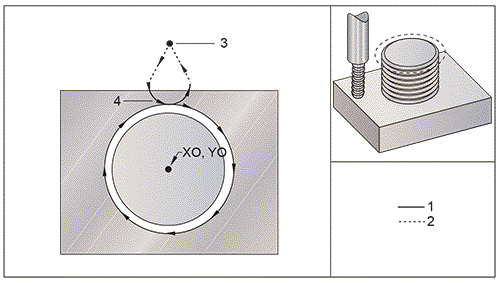

Fresatura con filettatura diametro esterno (O.D.)
Esempio di fresatura con filettatura O.D., torretta con diametro di 2,0 x 16TPI: [1] Traiettoria utensile [2] Posizionamento rapido, attiva e disattiva la compensazione utensile, [3] Posizione di inizio, [4] Arco con Z.
O60024 (G02 G03 THREAD MILL 2.0-16 UNC) ;
(G54 X0 Y0 is at the center of the post) ;
(Z0 is on top of the opost) ;
G00 G54 X0 Y2.4 (Rapid to 1st position) ;
M08 (Coolant on) ;
G00 Z-1. (Rapids to Z-1.) ;
G01 G41 D01 X-0.5 Y1.4 F20. (Linear move) ;
(Cutter comp on) ;
G03 X0 Y0.962 R0.5 F25. (Arc into thread) ;
G02 J-0.962 Z-1.0625 (Cut threads while lowering Z) ;
G03 X0.5 Y1.4 R0.5 (Arc out of thread) ;
G01 G40 X0 Y2.4 F20. (Linear move) ;
(Cutter comp off) ;
G53 Y0 (Y home) ;
M30 (End program) ;
NOTE
Un movimento di compensazione utensile pu consistere in qualsiasi movimento X o Y da qualsiasi posizione, sempre che il movimento sia maggiore rispetto alla quantit che si sta compensando.
