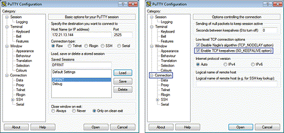

DPRNT es una funcin macro que permite que el control de la mquina se comunique con dispositivos externos. El control de nueva generacin (NGC) permite emitir declaraciones DPRNT sobre una red TCP.
Si el ajuste 261 se establece en TCP Port, el ajuste 263 permite especificar el puerto TCP donde el control enviar declaraciones DPRNT. En el PC, puede utilizar cualquier programa terminal que admita TCP.
Utilice el valor de puerto junto con la direccin IP de la mquina en el programa terminal para conectarse al flujo DPRNT de la mquina. Por ejemplo, si utilizara el programa terminal PUTTY:
  1. en la seccin de opciones bsicas, introduzca la direccin IP de la mquina y el nmero de puerto en el Ajuste 263.
  2. Seleccione el tipo de conexin Raw o Telnet.
  3. Haga clic en  Open (abrir) para iniciar la conexin.
PUTTY puede guardar estas opciones para conexiones posteriores. Para mantener abierta la conexin, seleccione "Enable TCP keepalives" (habilitar keepalives TCP) en las opciones "Connection" (conexin).
Para comprobar la conexin, introduzca el ping en la ventana terminal PUTTY y pulse Intro. La mquina enva un mensaje pingret si la conexin se encuentra activa. Puede establecer hasta (5) conexiones simultneas a la vez.
