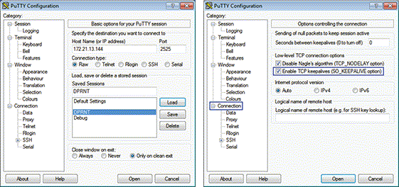

DPRNT uma funo macro que permite ao controlo da mquina comunicar com dispositivos externos. O Controlo de Prxima Gerao (NGC) permite-lhe emitir premissas DPRNT por uma rede TCP.
Se a definio 261 estiver configurada para TCP Port, a definio 263 permite-lhe especificar a porta TCP pela qual o controlo envia as premissas DPRNT. No computador, poder usar qualquer programa terminal que suporte TCP.
Use o valor da porta em conjunto com o endereo IP da mquina no programa terminal para ligar ao fluxo DPRNT da mquina. Por exemplo, se usar o programa terminal PUTTY:
  1. Na seco de opes bsicas, escreva o endereo IP da mquina e o nmero de porta na Definio 263.
  2. Escolha o tipo de ligao, RAW ou Telnet.
  3. Clique "Abrir" para iniciar a ligao.
O PUTTY poder guardar estas opes para ligaes posteriores. Para manter a ligao aberta, escolha "Permitir ativao TCP" nas opes "Ligao".
Para verificar a ligao, escreva ping na janela do terminal PUTTY e prima enter. A mquina envia uma mensagem pingret se a conexo estiver ativa. Poder estabelecer at (5) ligaes simultneas de cada vez.
