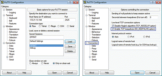

Usare il valore della porta assieme all indirizzo IP della macchina nel terminal software, per collegarsi allo stream DPRNT della macchina. Per esempio, se si usa il terminal software PUTTY:
  1. Nella sezione delle opzioni di base, digitare l indirizzo IP della macchina e il numero della porta dell impostazione 263.
  2. Selezionare il tipo di connessione Raw o Telnet.
  3. Cliccare su  Apri per avviare la connessione.
PUTTY pu salvare queste opzioni per le prossime connessioni. Per mantenere aperta la connessione, selezionare  Abilita TCP keepalive nelle opzioni di  Connessione .
Per controllare la connessione, digitare  ping nella finestra del PUTTY terminal e premere Invio. La macchina invia un messaggio pingret se la connessione attiva. Si possono stabilire fino a (5) connessioni simultanee.
