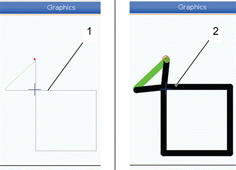

Si este ajuste fuera ON, el modo Graphics (grficos) utiliza el ancho de herramienta predeterminado (una lnea) [1]. Si este ajuste fuera OFF, el modo Graphics (grficos) utiliza la Geometra del dimetro del corrector de herramientas especificada en la tabla Tool Offsets como el ancho de herramienta de grficos [2].
Pantalla de grficos con el Ajuste 253 On [1] y Off [2].
