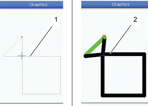

Lorsque ce rglage est sur ON, le mode Graphiques utilise la largeur d outil par dfaut (une ligne) [1]. Lorsque ce rglage est sur OFF, le mode Graphiques utilise la Gomtrie du diamtre de correction d outil spcifie dans le tableau Tool Offsets comme largeur d outil sur le graphique [2].
L affichage graphique avec le Rglage253 Activ [1] et Dsactiv [2].
