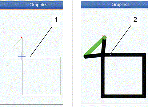

Início da Assistência 253 - Largura Pr-definida da Ferramenta de Grficos
Se esta definio estiver ON, o modo Grficos usa a largura de ferramenta por defeito (uma linha) [1]. Se esta definio estiver OFF, o modo Grficos usa a Geometria de Dimetro de Desvio da Ferramenta especificada na tabela Tool Offsets como a largura de grficos da ferramenta [2].
Visor Grficos com a Definio 253 Ligada [1] e Desligada [2].
