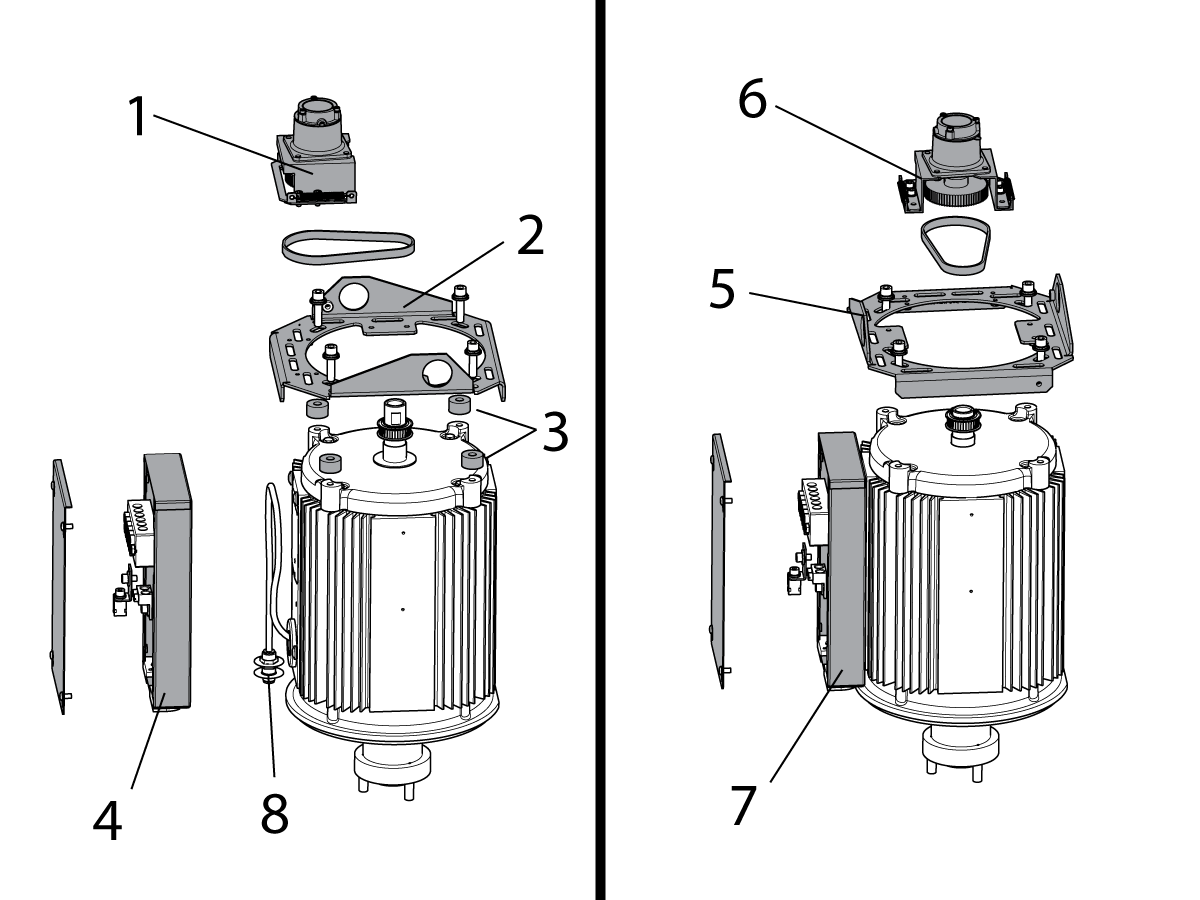

DT/DM con el codificador Belted:
Quite la Unión del TSC si está equipada. Registre las posiciones, luego desconecte los cables del motor del codificador/husillo y extraiga el motor.
Quite el conjunto del codificador [1], la placa superior [2] con los separadores [3], y la J-Caja [4] del motor usado.
Instale la placa superior [5] con el hardware incluido, sin los separadores, girado 90 grados para evitar interferencias con la J-box. Instale el ensamble del codificador [6] y el motor J-box [7] en el motor de repuesto.
 Nota: La purga de aire [8] se ha retirado de los conjuntos de motores actuales. No lo instale en el motor de repuesto.
Instale y conecte el motor del husillo con grasa en el acoplador o en los pasadores de accionamiento. Ejecute el motor del husillo a 750 RPM con los pernos de montaje sueltos para ajustar la alineación. Apriete los pernos de montaje mientras el motor está en marcha.
Instale la Unión TSC o el sistema de purga de aire con los separadores y el hardware incluidos si están equipados.
NOTA: La profundidad de la purga de aire en el eje del motor podría ser menos profunda en el motor de repuesto debido al acortamiento del eje del motor.  Esto es normal.
