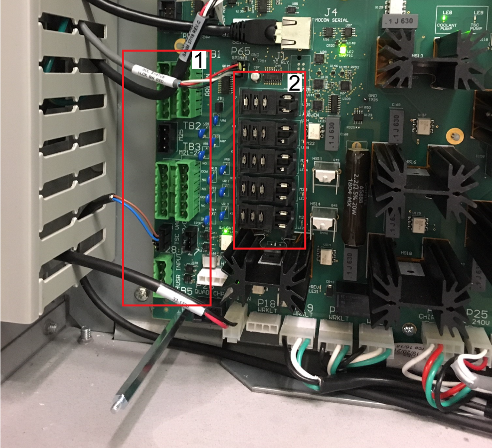

Todas las máquinas NGC se construyen ahora con PCB de E/S - 34-3490B.  Este PCB de E/S no viene con conectores de enchufes de terminal [1] ni relés de usuario [2].
Estos enchufes y relés ahora se venden en un kit (P/N 93-2889).
Máquinas NGC con PCB de E/S - 34-349x
  • UMC ha construido aproximadamente 06/2018 y posteriores.
  • Todos los demás CNC construidos aproximadamente 01/2019 y después.
A partir del 08/10/2020, las salidas de usuario de la PCB de E/S M23 y M24 de todas las máquinas NGC se asignarán para el uso del paquete de robot de Haas.
En máquinas NGC sin el paquete del robot de Haas:
Si el usuario está utilizando M23 y M24 en el programa, la próxima vez que se carguen archivos de configuración desde el portal, el usuario no podrá controlar los relés M23 ni M24 de manera individual.
Para activar M23/M24 para una máquina sin un paquete de robot Haas, inicie sesión en el portal HBC. Descargue el archivo de parches de configuración de opciones 93-2889 - PCB de E/S NGC - Relés de usuario.
Nota: Los archivos de opciones suelen aparecer en la página de descarga de configuraciones después de que se haya pedido el kit de servicio 93-2889 - PCB de E/S NGC - Relés de usuario. Si la opción no aparece, póngase en contacto con el departamento Haas Service.
Para cargar archivo de parches de configuración de opciones en el control. Consulte el procedimiento Control de próxima generación - Archivo de configuración - Descargar/Cargar .
