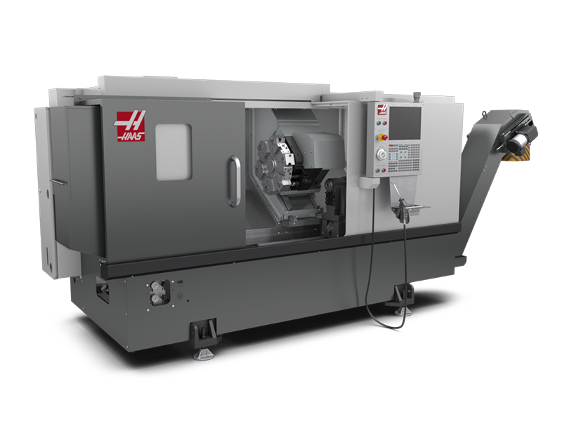

ST-15LY-EU
    SAMO CNY
CNC tokarilica s Y osi i maksimalnim kapacitetom od 279 x 826 mm te kapacitetom šipki od 64 mm
ST-15LY-EU je posebno konfigurirana verzija našeg ST-15LY s dugačkim tokarskim postoljem koji nudimo na europskom tržištu, po posebnoj cijeni.  ST-15LY-EU osigurava dvostruko veći hod osi Z i dužinu tokarenja od standardnog ST-15LY za strojnu obradu dužih dijelova uz zadržavanje vrhunskih performansi rezanja i uz kompaktne tlocrtne dimenzije stroja.
UKLJUČENE OPCIJE:
  ✓ Nadogradnja pogonjenih alata na 6000 rpm
  ✓ Automatski prednamještivač alata
  ✓ Transporter strugotine remenskog tipa
  • BMT45 revolver s 12 prihvata alata
  • Produženi hod osi Z za strojnu obradu dugih dijelova
  • Standardni ručno pokretan konjić s hidrauličkim šiljkom
  • Prošireni držač alata u pregradi osigurava razmak za dugačke alate

Capacities S.A.E METRIC
Veličina stezne glave 8.3 in 210 mm
Maks. zamah dijela 16.5 in 419 mm
Max Cutting Diameter (with BMT45 turret) 11.00 in 279 mm
Maksimalna dužina rezanja (razlikuje s držačem obratka) 32.5 in 826 mm
Kapacitet šipke 2.50 in 64 mm
Hodovi S.A.E METRIC
Os X 7.88 in 200 mm
Os Y ± 2.0 in ± 51 mm
Z os 32.50 in 826 mm
Feedrates S.A.E METRIC
Brzi pomaci na X 472 ipm 12.0 m/min
Brzi pomaci na Y 472 ipm 12.0 m/min
Brzi pomaci na Z 1200 ipm 30.5 m/min
Axis Motors S.A.E METRIC
Maksimalni potisak X 2400 lbf 10676 N
Maksimalni potisak Y 2300 lbf 10231 N
Maksimalni potisak Z 3700 lbf 16458 N
Spindle S.A.E METRIC
Nos vretena A2-6 A2-6
Maks. ocjena 20.0 hp 14.9 kW
Maks. brzina 4000 rpm 4000 rpm
Maks. obratni moment 150.0 ft-lbf @ 500 rpm 203.0 Nm @ 500 rpm
Provrt vretena ø 3.50 in 88.9 mm
Main Spindle C Axis S.A.E METRIC
Maks. brzina 60 rpm 60 rpm
Maks. ocjena 5.0 hp 3.7 kW
Pozicioniranje (±) 0.01 ° 0.01 °
Promjer kočnice 13.9 in 353 mm
Obratni moment kočionog držača 250 ft-lbf 339 Nm
Vrsta upravljanja Interpolated Motion and Positioning Interpolated Motion and Positioning
Sub-Spindle S.A.E METRIC
Veličina stezne glave 5.3 in 135 mm
Nos vretena A2-5 A2-5
Maks. brzina 6000 rpm 6000 rpm
Max Sync Speed w/Main Spindle 4800 rpm 4800 rpm
Chuck Throat Ø 1.30 in x 1.37 in DEEP Ø 33.0 mm x 34.8 mm DEEP
Drawbar Bore (NON-THROUGH) Ø 1.00 in x 4.50 in DEEP Ø 25.4 mm x 114.3 mm DEEP
Spindle Bore (without chuck and drawbar installed) 1.50 in 38.1 mm
Integrated Brake Torque 17 ft-lbf 23 N/m
Spindle Orientation Accuracy (Requires SO) ± 2.00 ° ± 2.00 °
Rapids (B-axis) 400 ipm 10 m/min
Tailstock S.A.E METRIC
Konus MT3 MT3
Hod hidraulične pinole 3.8 in 95 mm
Ručno pozicioniranje tijela 44.0 in 1118 mm
Maksimalni potisak (samo za hidrauličku pinolu) 1130 lbf 5026 N
Minimalni potisak (samo za hidrauličku pinolu) 140 lbf 623 N
Turret S.A.E METRIC
Broj alata 12 Stations 12 Stations
Stražnji razmak šipke za bušenje (od stražnjeg dijela revolverske glave) 3.80 in 96.5 mm
Live Tooling S.A.E METRIC
Alat BMT45 BMT45
Općenito S.A.E METRIC
Kapacitet rashladnog sredstva 30 gal 114 L
Air Requirements S.A.E METRIC
Brzina vretena 4000 rpm 4000 rpm
Pogonski sustav Direct Speed, Belt Drive Direct Speed, Belt Drive
Snaga vretena 20.0 hp 14.9 kW
Ulazni napon izmjenične struje (3 faza) - niski 220 VAC 220 VAC
Struja pod punim opterećenjem (3 faze) - niska 40 A 40 A
Domaća paleta 158.0 in x 70.0 in x 81.0 in 401 cm x 178 cm x 206 cm
Izvozna paleta 158.0 in x 70.0 in x 81.0 in 401 cm x 178 cm x 206 cm
Težina 10000 lb 4536.0 kg
