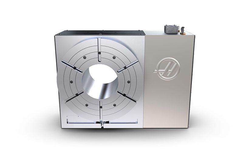

Okretni stol od 450 mm
Za držanje srednje velikih do velikih dijelova ili učvršćenja odgovor je serija HRT rotacijskih stolova s T-utorom. Ovaj stol velike nosivosti i kapaciteta montira se okomito, i sadrži veliki prolazni otvor za umetanje šipki i ima posebne zahtjeve za pozicioniranje stege. Stezne glave i učvršćenja jednostavno se mogu pričvrstiti na stol pomoću šest preciznih T-utora.
PAŽNJA! Ovim rotacijskim stolom se mora raditi u okomitom položaju (s čeonom pločom postavljenom okomito u odnosu na tlo). Ne radite sa stolom vodoravno (s čeonom pločom postavljenom paralelno u odnosu na tlo).
Napomena: Zahtijeva Haasovu glodalicu s pogonom 4. osi i NGC verziju softvera 100.21.000.1130 ili noviju za ispravan 4-osni rad. Za samostalni rad potrebna je rotacijska upravljačka kutija Haas isporučena nakon 10. studenog 2021. s verzijom softvera 26.38 ili novijom.
  • Dodajte četveroosne mogućnosti vašem stroju
  • Jednostavno plug-and-play povezivanje na Haas strojeve
  • Industrijski predvodnik u performansama i mogućnostima
  • Otporan dizajn
  • 1 Glavna vretena
  • 450 mm Veličina pladnja
  • 400 ft-lb Maks. obratni moment
  • 50 °/sec Maks. brzina
