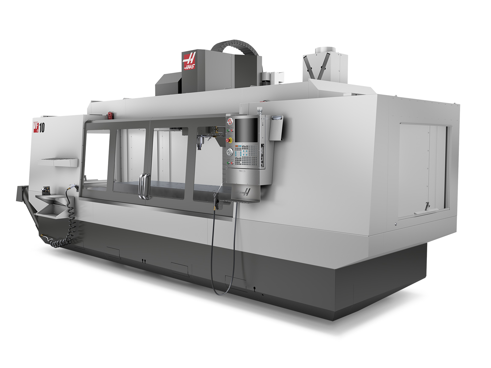

CNC vertikalna glodalica s hodom 3048 x 813 x 762 mm
Haas nudi širok asortiman CNC modela iz serija VF kako bi odgovarala bilo kojoj veličini i zahtjevu proizvodnje. Bez obzira na vaše potrebe, tu je pravi VF Svi modeli s velikim okvirom dolaze s nadograđenim paketom značajki koji uključuje bočno pričvršćen izmjenjivač alata, pužni vijak za odvodnju strugotine, programabilnu mlaznicu rashladne tekućine i daljinsku ručicu za ručno pomicanje osi stroja.
  • Glavna vretena s direktnim pogonom velike snage
  • Prilagodljivo vašim potrebama
  • Nadograđeni paket standardnih značajki
See Available Stock
Trenutačno vrijeme isporuke
Filtri
  • 40 Konus
  • 3 Os
  • 8.1k o/min
  • 30+1 Kapacitet alata
Usporedi strojeve
ISTRAŽITE SAV INVENTAR
Kontaktirajte zastupnika
SERIJA VF
PREUZMITE BROŠURU
HAASOV ČASOPIS
    Usporedi strojeve
    SASTAVLJANJE I CIJENA
    • Izgradi i cijena
    • Specifikacije
    • Automatizacija
    • Informacije o stroju
    • Grafikon usklađenosti rotacijskih strojeva
    Hodovi S.A.E METRIC
    Os X 120.00 in 3048 mm
    Os Y 32.00 in 813 mm
    Z os 30.00 in 762 mm
    Nos vretena do stola (~ maks.) 34.0 in 864 mm
    Nos vretena do stola (~ min.) 4.0 in 102 mm
    Spindle S.A.E METRIC
    Maks. ocjena 30.0 hp 22.4 kW
    Maks. brzina 8100 rpm 8100 rpm
    Maks. obratni moment 90.0 ft-lbf @ 2000 rpm 122.0 Nm @ 2000 rpm
    Maks. obratni moment s opcijom mjenjača 250 ft-lbf @ 450 rpm 339 Nm @ 450 rpm
    Pogonski sustav Inline Direct-Drive Inline Direct-Drive
    Konus CT40 | BT40 | HSK-A63 CT40 | BT40 | HSK-A63
    Podmazivanje ležaja Air / Oil Injection Air / Oil Injection
    Hlađenje Liquid Cooled Liquid Cooled
    Tablica S.A.E METRIC
    Dužina 120.0 in 3048 mm
    Širina 28.0 in 711 mm
    Širina T-utora 0.626 in to 0.630 in 15.90 mm to 16.00 mm
    Udaljenost središta T-utora 4.92 in 125 mm
    Broj standardnih T-utora 5 5
    Maksimalna težina na stolu (jednako raspoređena) 4000 lb 1814 kg
    Feedrates S.A.E METRIC
    Maksimalno rezanje 360 ipm 9.1 m/min
    Brzi pomaci na X 360 ipm 9.1 m/min
    Brzi pomaci na Y 600 ipm 15.2 m/min
    Brzi pomaci na Z 600 ipm 15.2 m/min
    Axis Motors S.A.E METRIC
    Maksimalni potisak X 3400 lbf 15124 N
    Maksimalni potisak Y 3400 lbf 15124 N
    Maksimalni potisak Z 5600 lbf 24910 N
    Tool Changer S.A.E METRIC
    Tip SMTC SMTC
    Kapacitet 30+1 30+1
    Max Tool Diameter, Extra-Large (adjacent empty)** 6.0 in 152 mm
    Maksimalna dužina alata (od crte koja presijeca os vretena, od koje se mjeri vrh alata) 16.00 in 406 mm
    Maksimalna težina alata 12.0 lb 5.4 kg
    Tool to tool (vrijeme zamjene alata) (prosjek) 2.80 s 2.80 s
    Strugotina-na-strugotinu (vrijeme između zadnjeg reza jednog alata i prvog reza drugog alata) (prosjek) 3.60 s 3.60 s
    Općenito S.A.E METRIC
    Kapacitet rashladnog sredstva 95 gal 360 L
    Air Requirements S.A.E METRIC
    Izravno spojeno crijevo za zrak 3/8 in 3/8 in
    Spojnica (zrak) 3/8 in 3/8 in
    Minimalni tlak zraka 80 psi 5.5 bar
    Brzina vretena 10000 rpm 10000 rpm
    Snaga vretena 30.0 hp 22.4 kW
    Ulazni napon izmjenične struje (3 faza) - niski 220 VAC 220 VAC
    Struja pod punim opterećenjem (3 faze) - niska 70 A 70 A
    Domaća paleta 288.0 in x 102.0 in x 128.5 in 732 cm x 260 cm x 326 cm
    Sanduk za izvoz 288.0 in x 105.0 in x 130.5 in 732 cm x 267 cm x 331 cm
    Težina 30100 lb 13654.0 kg
    Domaća paleta s opcijom EC 288 in x 102 in x 135 in 732 cm x 260 cm x 343 cm
    Sanduk za izvoz s EC opcijom 288 in x 105 in x 139 in 732 cm x 267 cm x 354 cm
    Težina s opcijom EC 30100 lb 13654 kg
    Domaća paleta s 50+1 SMTC 288 in x 102 in x 133 in 732 cm x 260 cm x 338 cm
    Sanduci za izvoz s 50+1 SMTC 288 in x 105 in x 136 in 732 cm x 267 cm x 344 cm
    Težina s 50+1 SMTC 30100 lb 13654 kg
    Domaća paleta s opcijom EC i 50+1 SMTC 288 in x 102 in x 143 in 732 cm x 260 cm x 364 cm
    Sanduk za izvoz s opcijom EC i 50+1 SMTC 288 in x 105 in x 143 in 732 cm x 267 cm x 364 cm
    Težina s opcijom EC i 50+1 SMTC 30100 lb 13654 kg
    NAPOMENA: Sve navedene specifikacije odnose se na standardnu konfiguraciju stroja. Opcijska oprema može promijeniti specifikacije stroja.
    *Haas strojevi dizajnirani su za rad na napajanju od 220 VAC (200-240 VAC). Dodatni interni visokonaponski transformator (380 - 480 VAC) dostupan je za sve modele, osim za Desktop strojeve, CL-1 i CM-1 i usmjernike ploča za SR seriju. Ovaj opcijski visokonaponski interni transformator nije moguće ugraditi na terenu; mora se naručiti sa strojem.
    Haas strojevi namijenjeni Europi i Ujedinjenom Kraljevstvu konfigurirani su s internim visokonaponskim neizolacijskim transformatorom za rad na 400 V AC, osim Desktop strojeva, uroutersa serije CL-1, CM-1 i SR.
    **Opcijski izmjenjivači alata mogu imati drugačiju maksimalnu veličinu alata od standardnog izmjenjivača alata. Iznimno veliki alati mogu zahtijevati da između alata budu prazna dva susjedna utora. Kliknite ovdje za specifikacije držača alata.
    PAŽNJA! Dodatna opcijska glavna vretena velike učinkovitosti zahtijevaju više snage od standardnog glavnog vretena. Međutim, ako se konjska snaga glavnog vretena (kW) ne promijeni, potrebna snaga ostaje ista. Provjerite potrebne specifikacije napajanja prije instalacije napajanja za stroj.
    † Potrošnja zraka na strojevima serije DC konus 40 može biti veća kada je aktiviran ispuhivanje zrakom kroz alat (TAB).
