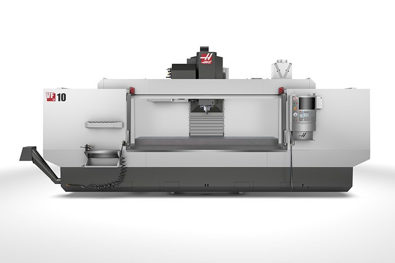

数控立式加工中心,行程为 3,048 毫米 x 813 毫米 x 762 毫米
Haas 拥有广泛的 VF 系列数控设备型号,可匹配任何尺寸和生产要求。无论您的需求如何,都有一款适合您的 VF所有大框架模型均采用升级后的功能包,包含侧挂式刀库、排屑螺杆、可编程冷却液喷嘴和遥控手轮。
  • 大功率直驱主轴
  • 可自定义以满足您的需求
  • 升级标准功能包

    行程 S.A.E METRIC
    X 轴 120.00 in 3048 mm
    Y 轴 32.00 in 813 mm
    Z 轴 30.00 in 762 mm
    主轴鼻端到台面(最大) 34.0 in 864 mm
    主轴鼻端到台面(最小) 4.0 in 102 mm
    Spindle S.A.E METRIC
    最大额定功率 30.0 hp 22.4 kW
    最高速度 8100 rpm 8100 rpm
    最大扭矩 90.0 ft-lbf @ 2000 rpm 122.0 Nm @ 2000 rpm
    最大扭矩,有/无可选变速箱 250 ft-lbf @ 450 rpm 339 Nm @ 450 rpm
    传动系统 Inline Direct-Drive Inline Direct-Drive
    锥度 CT40 | BT40 | HSK-A63 CT40 | BT40 | HSK-A63
    轴承润滑 Air / Oil Injection Air / Oil Injection
    冷却 Liquid Cooled Liquid Cooled
    工作台 S.A.E METRIC
    长度 120.0 in 3048 mm
    宽度 28.0 in 711 mm
    T 型槽宽度 0.626 in to 0.630 in 15.90 mm to 16.00 mm
    T 型槽中心距离 4.92 in 125 mm
    标准 T 型槽数量 5 5
    工作台最大重量(均匀分布) 4000 lb 1814 kg
    Feedrates S.A.E METRIC
    最大切削 360 ipm 9.1 m/min
    X 轴快移 360 ipm 9.1 m/min
    Y 轴快移 600 ipm 15.2 m/min
    Z 轴快移 600 ipm 15.2 m/min
    Axis Motors S.A.E METRIC
    最大推力 X 轴 3400 lbf 15124 N
    最大推力 Y 轴 3400 lbf 15124 N
    最大推力 Z 轴 5600 lbf 24910 N
    Tool Changer S.A.E METRIC
    类型 SMTC SMTC
    容量 30+1 30+1
    Max Tool Diameter, Extra-Large (adjacent empty)** 6.0 in 152 mm
    最大刀具强度(从测线起) 16.00 in 406 mm
    最大刀具重量 12.0 lb 5.4 kg
    刀具间距(平均) 2.80 s 2.80 s
    切屑间距(平均) 3.60 s 3.60 s
    一般信息 S.A.E METRIC
    冷却液容量 95 gal 360 L
    Air Requirements S.A.E METRIC
    内衬输气软管 3/8 in 3/8 in
    联接器(空气) 3/8 in 3/8 in
    最小空气压力 80 psi 5.5 bar
    主轴速度 10000 rpm 10000 rpm
    主轴电源 30.0 hp 22.4 kW
    输入交流电压(3 相)- 低 220 VAC 220 VAC
    满载电流(3 相)- 低 70 A 70 A
    国产托盘 288.0 in x 102.0 in x 128.5 in 732 cm x 260 cm x 326 cm
    出口箱 288.0 in x 105.0 in x 130.5 in 732 cm x 267 cm x 331 cm
    重量 30100 lb 13654.0 kg
    国产托盘(有/无 EC 选件) 288 in x 102 in x 135 in 732 cm x 260 cm x 343 cm
    出口箱(有/无 EC 选件) 288 in x 105 in x 139 in 732 cm x 267 cm x 354 cm
    重量(有/无 EC 选件) 30100 lb 13654 kg
    国产托盘(有无 50+1 SMTC) 288 in x 102 in x 133 in 732 cm x 260 cm x 338 cm
    出口箱(有/无 50+1 SMTC) 288 in x 105 in x 136 in 732 cm x 267 cm x 344 cm
    重量(有/无 50+1 SMTC) 30100 lb 13654 kg
    国产托盘(有/无 EC 选件与 50+1 SMTC) 288 in x 102 in x 143 in 732 cm x 260 cm x 364 cm
    出口箱(有/无 EC 选件)与 50+1 SMTC 288 in x 105 in x 143 in 732 cm x 267 cm x 364 cm
    重量(有/无 EC 选件与 50+1 SMTC) 30100 lb 13654 kg
