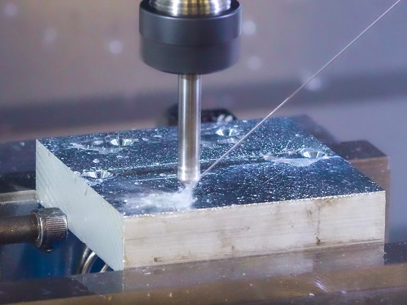

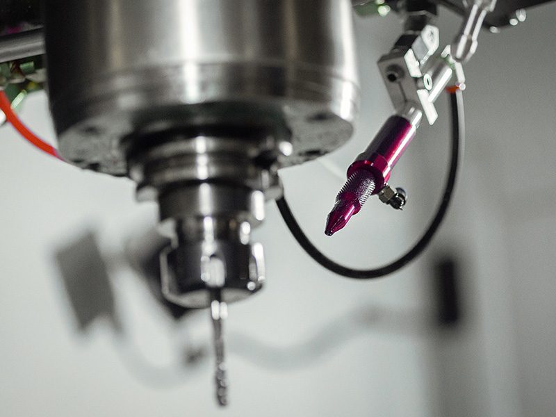

Haas PulseJet-system är ett programmerbart smörjningssystem för gängtappar/borrar som möjliggör precis, kontrollerad smörjning direkt på skärverktyget vid borrning, gängning och andra moment som kräver riktad smörjning. PulseJet fästs på Haas programmerbara kylmedelsmunstycke och styrs med M-kod. Det programmerbara kylmedelsmunstycket krävs.
OBS: Om ett tillbehörsverktygsblock är installerat kan det hindra kylmedel från Programmable Coolant Nozzle (PCOOL) att nå till korta verktyg när munstycket ligger överst i sin rörelsebana.
  • Precisionssmörjning för borrning, gängning och fräsning
  • Eliminerar behovet av stötborrning/stötgängning för de flesta tillämpningsområden

  • PulseJet eliminerar behovet av frekventa uppehåll under körning av programmet för tillförsel av kylmedel till verktyget vid borrning/gängning i svåra material.

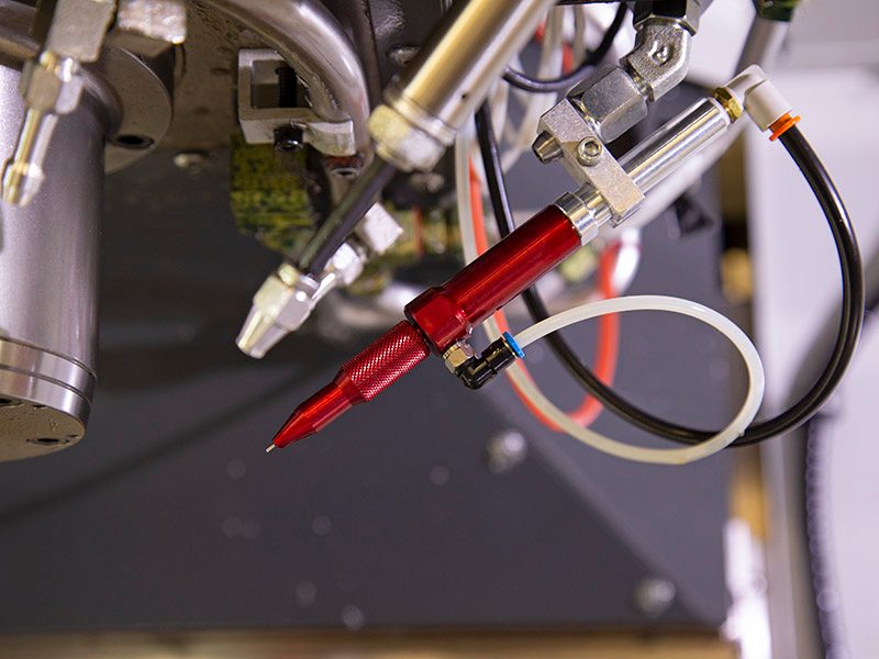

  • PulseJet sätts fast på P-COOL-munstycket och har 34 programmerbara positioner som garanterar rätt smörjning för olika verktygslängder
  • PulseJet är helt programmerbar. Den första positionen kan ställas in när kommando sätts för kompensering av verktygslängd. Munstycket kan flyttas med M-koder i programmet eller manuellt på hängpanelen

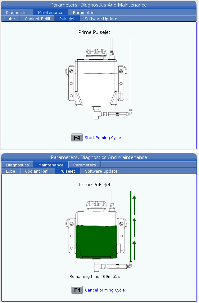

Fylla på och flöda systemet
Flöda systemet
  • Efter installation av PulseJet-systemet eller byte till en ny vätska, kan systemet behöva flödas
  • Kontrollera att rätt mängd vätska finns i oljebehållaren
  • Tryck [DIAGNOSTIC], sök upp fliken Underhåll, och fliken PulseJet
  • Tryck [F4] för att starta flödningscykeln. PulseJet pulserar nu i tio minuter. En nedräkning av tiden visas på skärmen.
  • Tryck [F4] igen för att avbryta om flödningen är klar före avslutad nedräkning
  • Kör flödningscykeln igen om ingen vätska når munstycket. Om ledningen är helt tom, eller på större maskiner, kan upp till fyra cykler krävas för flödning av systemet.

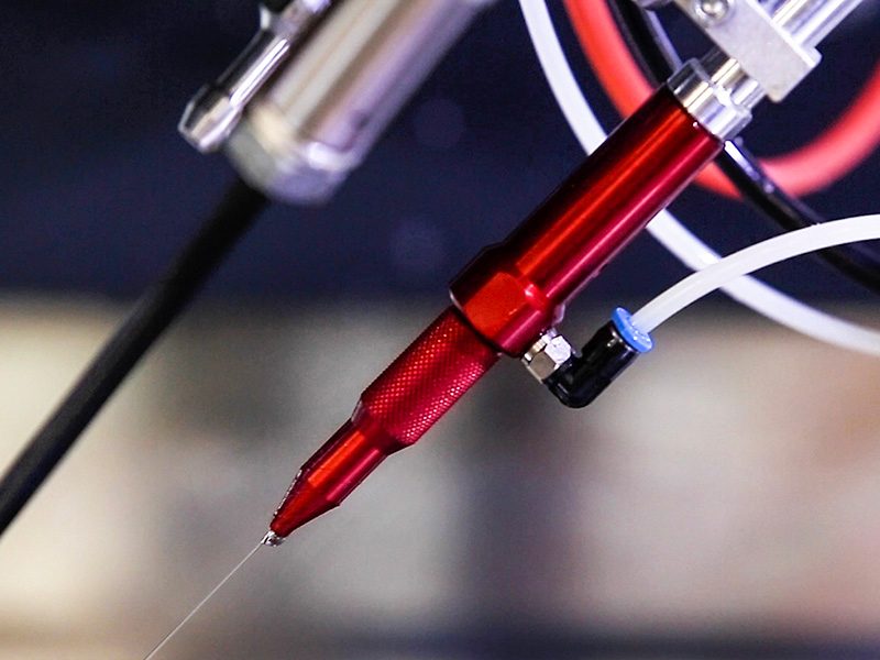

PulseJet ger en exakt, riktad mängd smörjmedel direkt till skärverktyget vid borrning, gängning och fräsning. Med 34 programmeringsbara positioner garanteras rätt smörjning exakt där den behövs.
