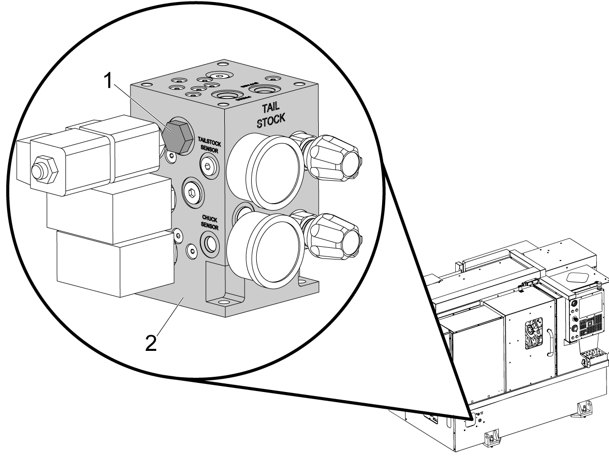

En hydraulisk dubbdocka kan under vissa förhållanden med låg tryckinställning fastna i hempositionen.

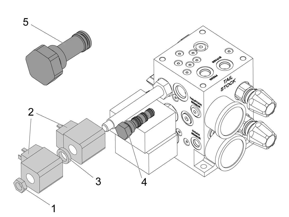

Detta problem kan åtgärdas genom att den dubbla backventilen [1] byts mot en backventilseliminator. Den dubbla backventilen [1] sitter på vänster sida om hydraulblocket [2] som är placerat ovanför hydraulpumpen (HPU).
Installation
Stäng av strömmen till maskinen (OFF)
Demontera muttern [1], spolarna [2] och distansen [3] från dubbdockans magnetventil för att komma åt backventilen [4].
Obs! Notera magnetventilspolarnas [2] och distansens placering och riktning [3].
Ta bort dubbdockans backventil [4] från HPU-blocket och ersätt med backventilseliminatorn [5].
Dra åt backventilen till 20 ft-lb.
Montera magnetventilspolarna [2] och distansen [3] på dubbdockans magnetventil och dra åt spolens låsmutter [1] med 4 ft-lb.
Anm.: Dubbdockans funktion ändras efter att backventilen har tagits bort. När HPU är avstängd (OFF) kommer dubbdockan att böjas ut när den trycks för hand
