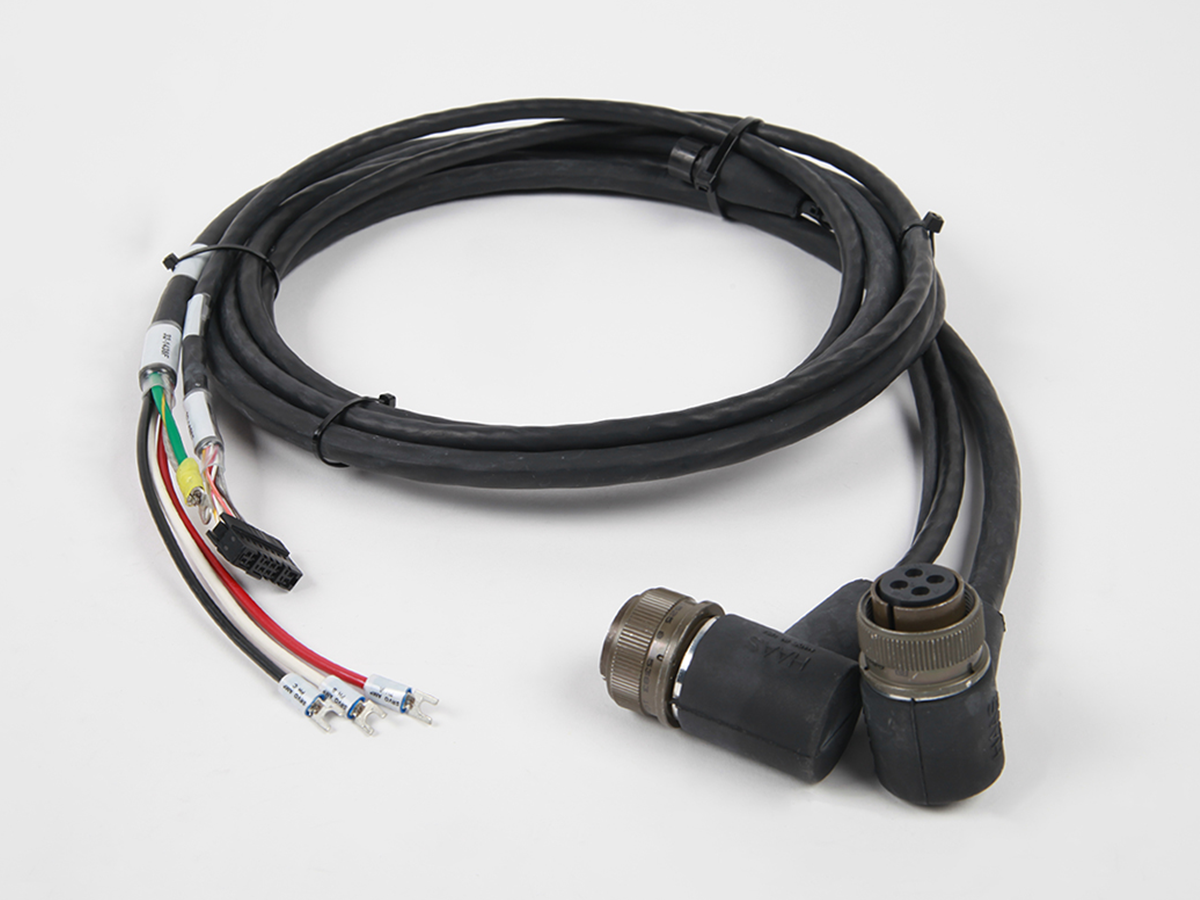

Giriş
Bu prosedür, bu fırçasız eksen kablolarının nasıl değiştirileceğini bildirir:
  • 2-kablo seti: motor gücü ve enkoder
  • 3-kablo seti: motor gücü, enkoder ve fren
Kablo değişimi
Değiştirecek kabloların konumlarına Etiketler koyun.
  • Enkoder kablo bağlantı konumu işlemci PCB üzerinde [1]
  • Güç kablosu bağlantı konumu amplifikatör üzerinde [2]
  • Eğer bir fren kablosuna sahipseniz, bağlantı konumu I/O PCB'de [3]
Kabloların kontrol kabininden ve motordan bağlantısını kesin. Eksen kablosunu makineden çıkarın.
Motor üzerindeki Amphenol konektörlerini [4] dielektrik gres ile doldurun.
Yeni eksen kablosunu takın. Eksen kablosunu kullanılan kabloyla aynı şekilde yönlendirin.
