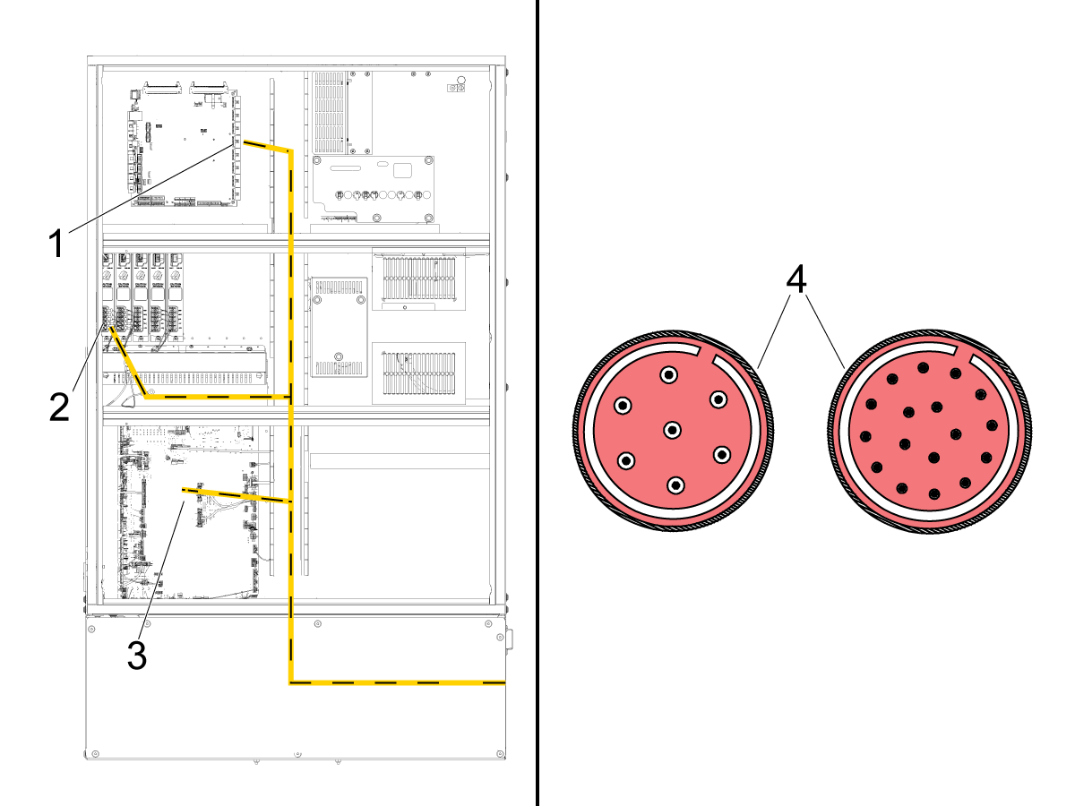

Reemplazo de cables
Coloque etiquetas en las ubicaciones de los cables que reemplazará.
  • La ubicación de conexión del cable del codificador está en la PCB del procesador [1]
  • La ubicación de la conexión del cable de alimentación está en el amplificador [2]
  • Si tiene un cable de freno, la ubicación de conexión se encuentra en la PCB de E/S [3]
Desconecte los cables del gabinete de control y del motor. Retire el cable del eje de la máquina.
Llene los conectores de afenol en los motores [4] con grasa dieléctrica.
Instale el nuevo cable del eje. Enrute el cable del eje igual que el cable usado.
