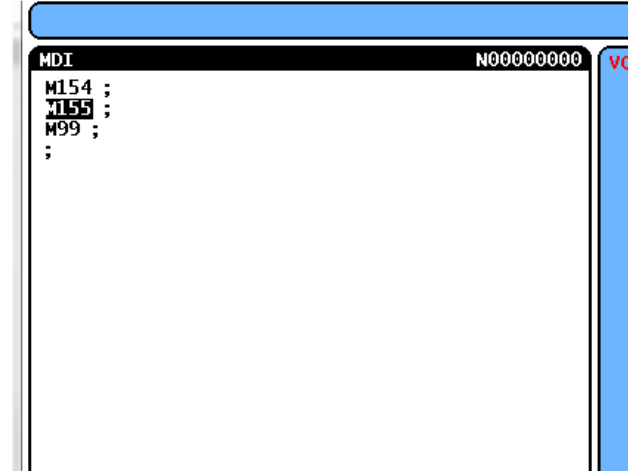

Bu yordam, C ekseni seçeneğinin nasıl test edildiğini bildirir. Bu test önce yapmak emin olun ST/SL Torna-C ızgara ofset ayarı ve ST/SL Torna-C eksen dişli Mesh kontak yük ayarı.
MDI modunda aşağıdaki programı çalıştırın:
$ $ $M 154;
M155
M99;/$ $ $
Basın [RESET].
Basın [CYCLE START].
Makine mili yönlendirmek ve C ekseni arıza olmadan meşgul gerekir.
Makine bir alarm görüntülerse, kontrol ST/SL Torna-C ızgara ofset ayarı, ST/SL Torna-C eksen dişli Mesh kontak yük ayarı ve mili enkoder kasnak.
