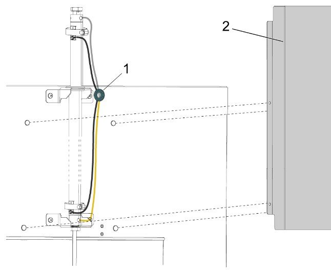

Додайте герметик SikaFlex всередину нового віконного кронштейна [2], щоб прикріпити його до того ж вікна. Переконайтеся, що отвір поршневого штока в кронштейні вікна [2] суміщений із центром вікна.
Вставте втулку [3] у відповідний кронштейн [4]. Прикрутіть обидва кронштейни [4] до корпусу над вікном.
Зніміть нижню гайку [5] на поршневому штоку, щоб просунути його через обидва кронштейни [4]. Замініть нижню гайку [5].
Вставте нижню частину поршневого штока в отвір кронштейна вікна [6] і закріпіть його контргайками [7].
Уставте кришку віконної крапельниці [8] у паз між віконним кронштейном [6] і корпусом.
Послабте затискач датчика [1], поки отвір не стане достатньо широким, щоб поміститися навколо поршневого штока. Закріпіть один затискач навколо нижньої частини поршневого штока, а другий - навколо верхньої.
Вставте датчик [2] між затискачем і поршневим штоком . Затягніть затискач датчика [1].
Приєднайте два шлангові фітинги [3] до нижньої та верхньої частини поршневого штока.
Підключіть жовтий повітропровід [4] до нижнього фітинга на поршневому штоку, а сірий повітропровід - до верхнього фітинга на поршневому штоку.  Цей трубопровід заповнюється повітрям, щоб штовхати дверцята донизу.
Підключіть і прокладіть обидва дроти датчика та повітропроводи в отвір корпусу [1].
 Важливо: Перемістіть усі дроти та шланги, щоб уникнути перегинів та перетирання перед тим, як надягати кришку корпусу.
Закріпіть обидва повітропроводи і кабель датчика на поршневому штоку за допомогою кабельних стяжок.
Прикрутіть блок кришки корпусу [2] до корпусу верстата над вікном.
 ПРИМІТКА: Поки що не потрібно прикручувати болтами кришку корпусу [2], оскільки датчики затискачів потрібно буде вирівняти, як зазначено в розділі Вирівнювання датчикив затискачів нижче.

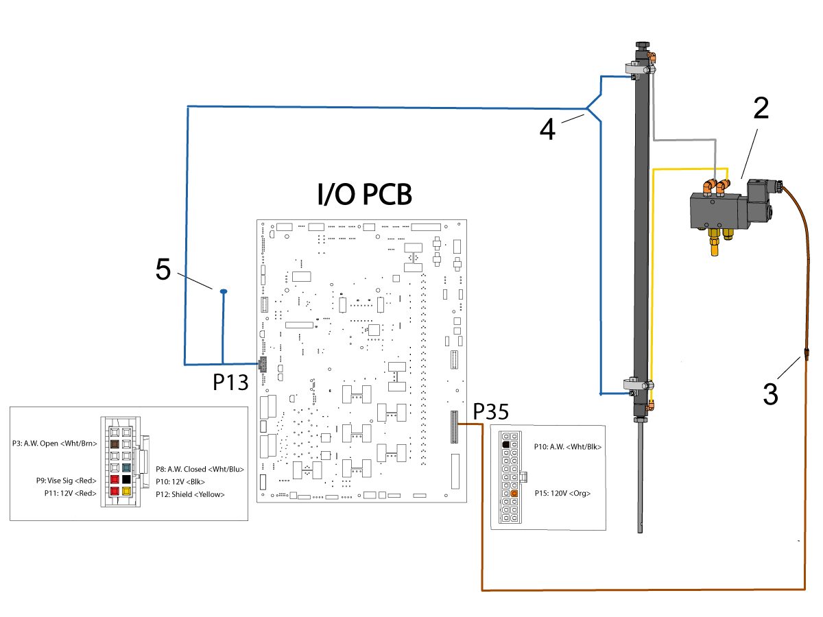

Підключіть кабель живлення соленоїда Автоматичного вікна [3] до роз'єму з маркуванням Автоматичне вікно УБВ на клемному кронштейні.
  Примітка: Кабель соленоїдів повітря/мастила 33-9085F показано для довідки.
Подовжувальний кабель 33-0521C [4] підключається до P13 на платі введення/виведення та до роз’єму датчика відкривання та закривання. Якщо верстат обладнаний іншими додатковими опціями, від'єднайте кабель від P13 і підключіть його до кабелю [5].

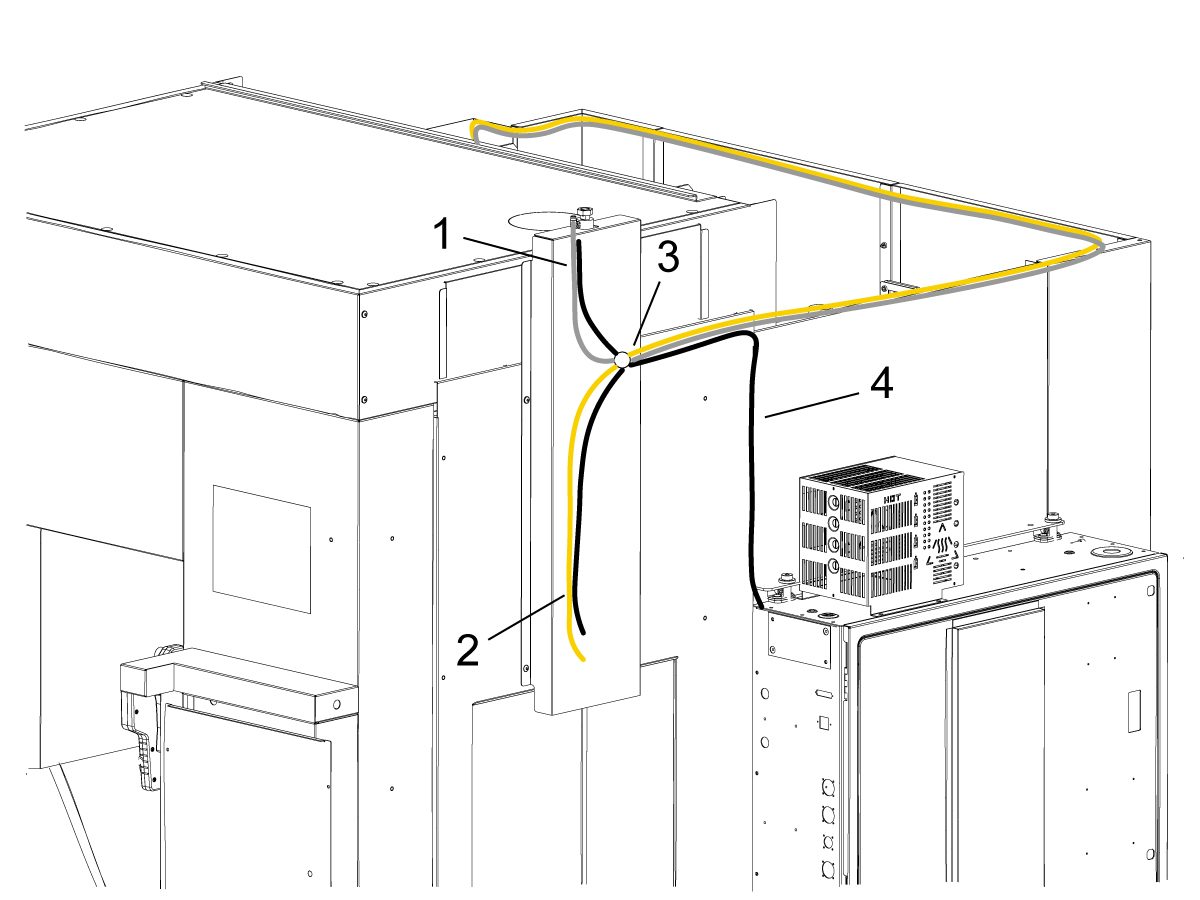

Прокладіть сірий повітропровід [1] і кабель датчика [4] вниз вздовж поршневого штока через отвір у корпусі [3].
Прокладіть жовтий повітропровід [2] і кабель датчика [4] вгору вздовж поршневого штока через отвір у корпусі [3].
Зсередини верстата прокладіть обидва повітропроводи по периметру верхньої панелі корпусу, виводячи їх вниз до шафи КМПЗ.
Прокладіть кабелі датчикив [4] через кронштейн С-каналу вниз до шафи керування.
