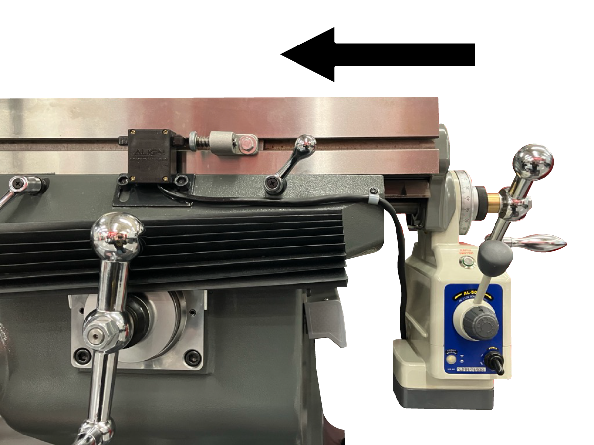

تصطدم تغذية طاولة الطاقة بالركبة عند تغذية الطاولة إلى اليسار.  تم وضع السدادة الصلبة اليمنى بشكل غير صحيح.  انظر قسم "التحقق من موقع السدادة الصلبة" أدناه. إذا لزم الأمر، فاستبدل تغذية طاولة الطاقة.

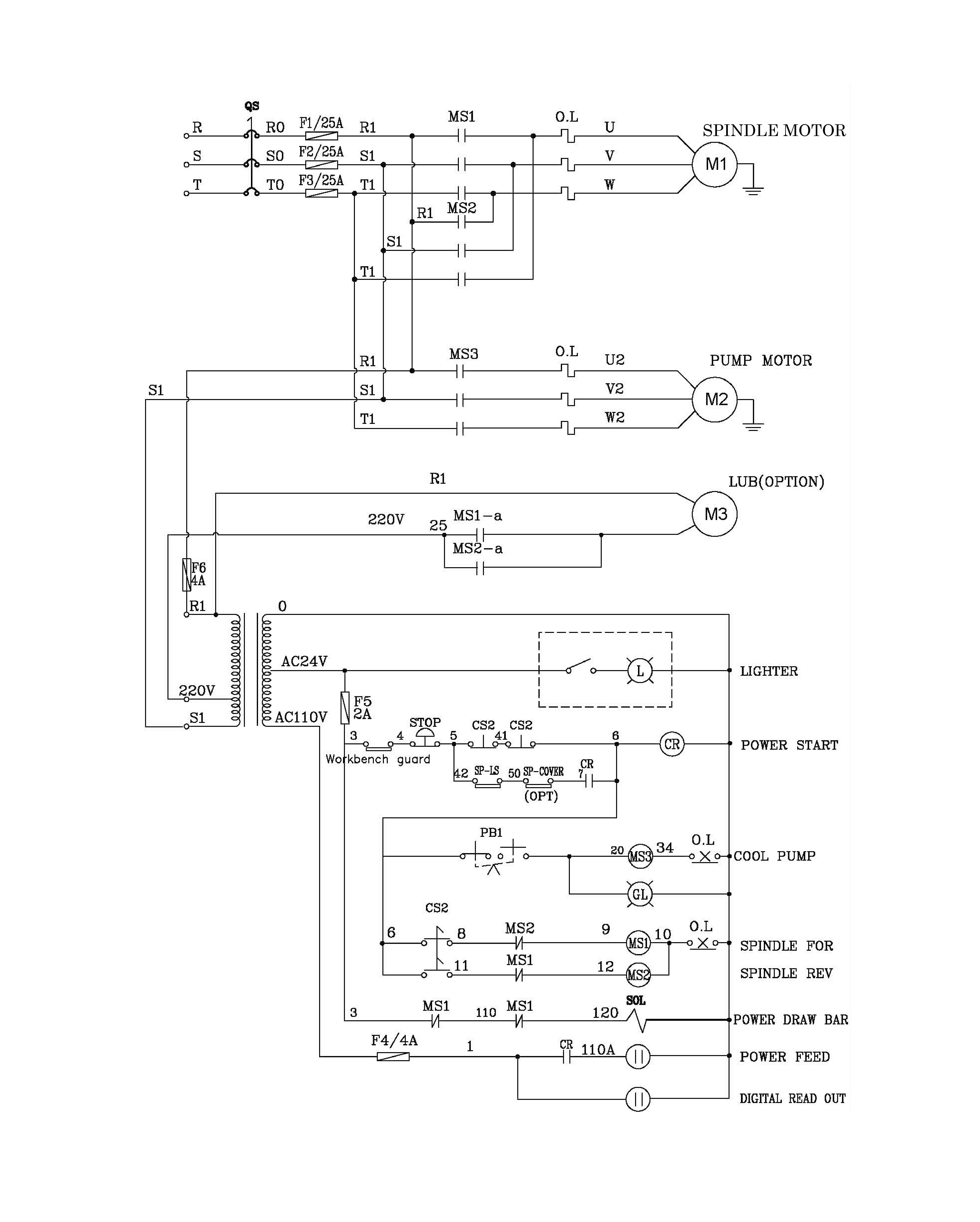

Wiring Diagram
يقدم القسم التالي نظرة عامة على أسلاك ماكينة HKM-1.

Verify Hard Stop Location
حرّك الطاولة بالكامل إلى اليمين، وتوقف قبل أن تصطدم تغذية طاولة الطاقة بالركبة.
افحص موضع السدادة الصلبة اليمنى. إذا لم تكن السدادة الصلبة في موضع مناسب لتشغيل مفاتيح نهاية الشوط، فحرك السدادة الصلبة إلى الموقع الصحيح.
