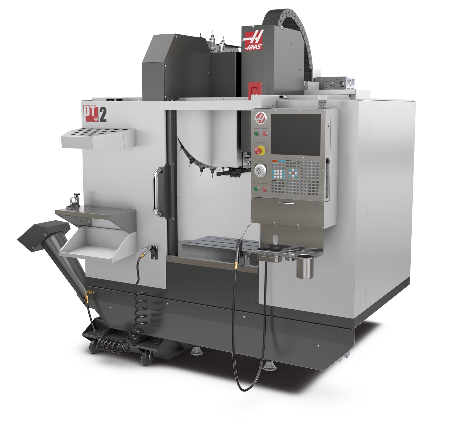

Пробивен/Резбоващ център с ЦПУ с ходове 711 х 406 х 394 мм
DT-2 е компактна, високоскоростна машина за пробиване и резбоване с пълни възможности за фрезоване. Мощен шпиндел с вградено директно задвижване с конус ВТ30 осигурява 10 000 rpm и позволява високоскоростно резбоване с твърдо нарязване на резба. Високоскоростно устройство за смяна на инструменти с 20 гнезда бързо сменя инструментите, докато 2 400 ipm бързите ходове и високи скорости на ускорение скъсяват времето на програмите и намаляват времето без обработка.
  • Повече ходове по ос Х и по-дълга маса отколкото при DТ-1
  • Мощен шпиндел с вградено директно задвижване с конус ВТ30
  • Високопроизводителен обработващ център с компактни размери

Ходове S.A.E METRIC
Ос Х 28.00 in 711 mm
Ос Y 16.00 in 406 mm
Ос Z 15.50 in 394 mm
Чело на шпиндела към масата (~ макс) 21.5 in 546 mm
Чело на шпиндела към масата (~ мин) 6.0 in 152 mm
Spindle S.A.E METRIC
Максимална мощност на шпиндела 15.0 hp 11.2 kW
Максимални обороти 10000 rpm 10000 rpm
Максимален въртящ момент 46.0 ft-lbf @ 1700 rpm 62.0 Nm @ 1700 rpm
Задвижваща система Inline Direct-Drive Inline Direct-Drive
Конус BT30 BT30
Мазане на лагерите Air / Oil Injection Air / Oil Injection
Охлаждане Air Cooled Air Cooled
Работна маса S.A.E METRIC
Дължина 34.0 in 864 mm
Ширина 15.0 in 381 mm
Ширина на Т-образните канали 0.626 in to 0.630 in 15.90 mm to 16.00 mm
Разстояние до центъра на Т-образния канал 4.92 in 125 mm
Брой стандартни Т-образни канали 3 3
Max Weight on Table-100% Rapids (evenly dist.) 250 lb 113.4 kg
Max Weight on Table-50% Rapids (evenly dist.) 500 lb 226.8 kg
Feedrates S.A.E METRIC
Максимално работно подаване 1200 ipm 30.5 m/min
Макс. Скорост на бърз ход по ос Х 2400 ipm 61.0 m/min
Макс. Скорост на бърз ход по ос Y 2400 ipm 61.0 m/min
Макс. Скорост на бърз ход по ос Z 2400 ipm 61.0 m/min
Axis Motors S.A.E METRIC
Максимално осово натоварване на ос Х 2550 lbf 11343 N
Максимално осово натоварване на ос Y 2550 lbf 11343 N
Максимално осово натоварване на ос Z 4200 lbf 18683 N
Tool Changer S.A.E METRIC
Вид SMTC SMTC
Капацитет 20+1 20+1
Max Tool Diameter (full)** 2.0 in 51 mm
Максимална дължина на инструмента (от края на конуса) 7.00 in 178 mm
Максимално тегло на инструмент 5.5 lb 2.5 kg
От инструмент до инструмент 1.75 s 1.75 s
От стружка до стружка 2.00 s 2.00 s
Tapping S.A.E METRIC
Максимални обороти на нарязване на резба с метчик 5000 rpm 5000 rpm
Обща информация S.A.E METRIC
Капацитет на охлаждащата течност 55 gal 208 L
Air Requirements S.A.E METRIC
Шлаух за въздух 3/8 in 3/8 in
Присъединителен куплунг 3/8 in 3/8 in
Минимално въздушно налягане 80 psi 5.5 bar
