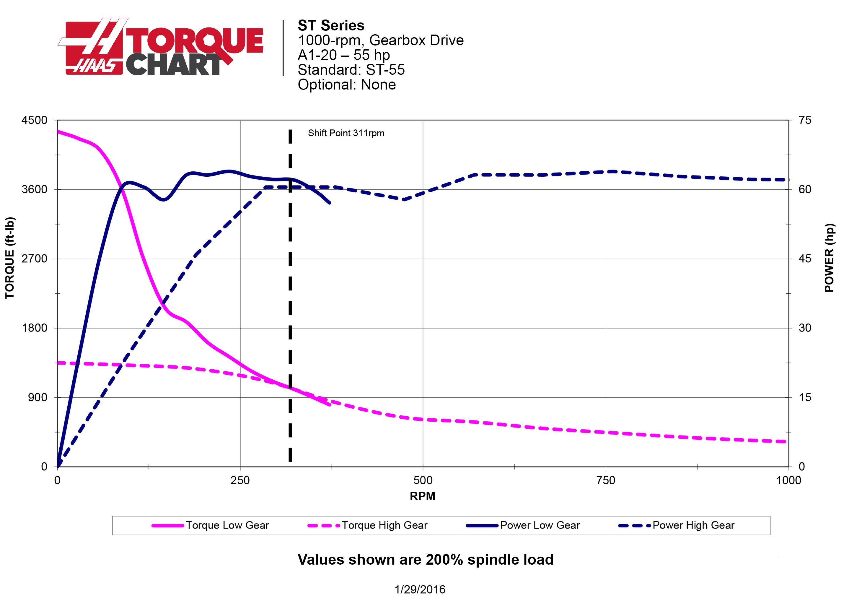

1k Spindle (1.0K-55HP-A1-20)
Product Image
ИЗТЕГЛЕТЕ НЕЗАБАВНА ПЕРСОНАЛИЗИРАНА ОФЕРТА ЗА ВСЯКА МАШИНА НА HAAS
ВЗЕМЕТЕ ОФЕРТА
1000-rpm шпиндел
    САМО CNY
Стандартен шпиндел за ST-55
  • 1000 скорост
  • A1-20 накрайник
  • 55 к.с. мощност
  • Скоростна кутия задвижване
  • Информация за опция
  • Схема на въртящ момент
ПРЕГЛЕД
СЕРВИЗНИ ДОКУМЕНТИ
Наличен е при тези машини
Шпинделът с висок въртящ момент разполага с функция за двоен патронник, 2-степенна скоростна кутия  и 318 мм отвор от край до край, правещи го идеален за  обработване на тежки тръби и фитинги, големи разклонители и дълги ролки.
  • Идеално решение за обработка на нефтопроводни тръби
  • Изключително голям отвор на шпиндела за обработка на големи части или тръби
  • Масивни лагери на шпиндела за изключителна устойчивост
Сервизни документи
НАЛИЧНИ НА СЛЕДНИТЕ МАШИНИ
Забележка:
  • Следващите таблици са само за справка.
  • Тези цифри за мощност са базирани на захранване от 240V, при необходимия ампераж.
  • Текущите резултати може да се различават в зависимост от доставяното захранване и работните условия.
  • Шпинделите на Haas ще осигуряват тези стойности на максимална мощност (които се равняват на 200% натоварване на шпиндела) за 3 минути,
    150% натоварване на шпиндела (75% от максималната мощност) за 10 минути, 100% натоварване на шпиндела (50% от максималната мощност) непрекъснато.
