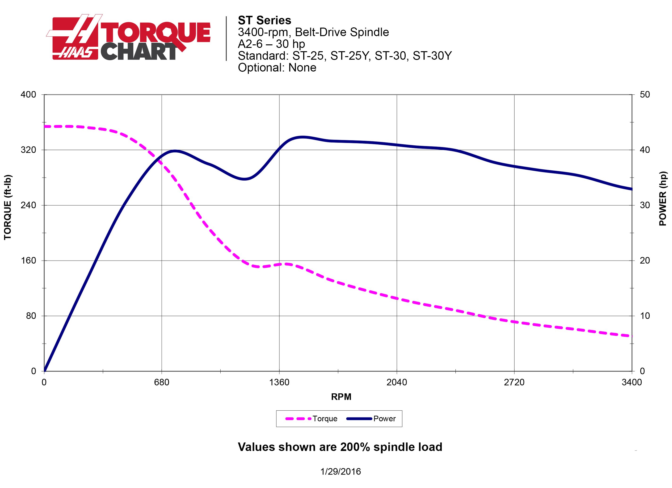

3400-rpm шпиндел – ремъчно задвижване
    САМО CNY
Стандартен шпиндел за ST-25/Y и ST-30/Y
  • 3400 скорост
  • A2-6 накрайник
  • 30 к.с. Мощност
  • Ремък Задвижване
  • Информация за опция
  • Схема на въртящ момент
ПРЕГЛЕД
СЕРВИЗНИ ДОКУМЕНТИ
Наличен е при тези машини
Този 3400-об/мин шпиндел има голям капацитет на профила 76 мм и осигурява различни скорости и мощности за широка гама от приложения.
  • Нашият най-популярен шпиндел за модели със средна рамка
  • Голям капацитет на прътов материал за производствена работа
  • Голяма мощност за взискателни приложения
Сервизни документи
НАЛИЧНИ НА СЛЕДНИТЕ МАШИНИ
Забележка:
  • Следващите таблици са само за справка.
  • Тези цифри за мощност са базирани на захранване от 240V, при необходимия ампераж.
  • Текущите резултати може да се различават в зависимост от доставяното захранване и работните условия.
  • Шпинделите на Haas ще осигуряват тези стойности на максимална мощност (които се равняват на 200% натоварване на шпиндела) за 3 минути,
    150% натоварване на шпиндела (75% от максималната мощност) за 10 минути, 100% натоварване на шпиндела (50% от максималната мощност) непрекъснато.
