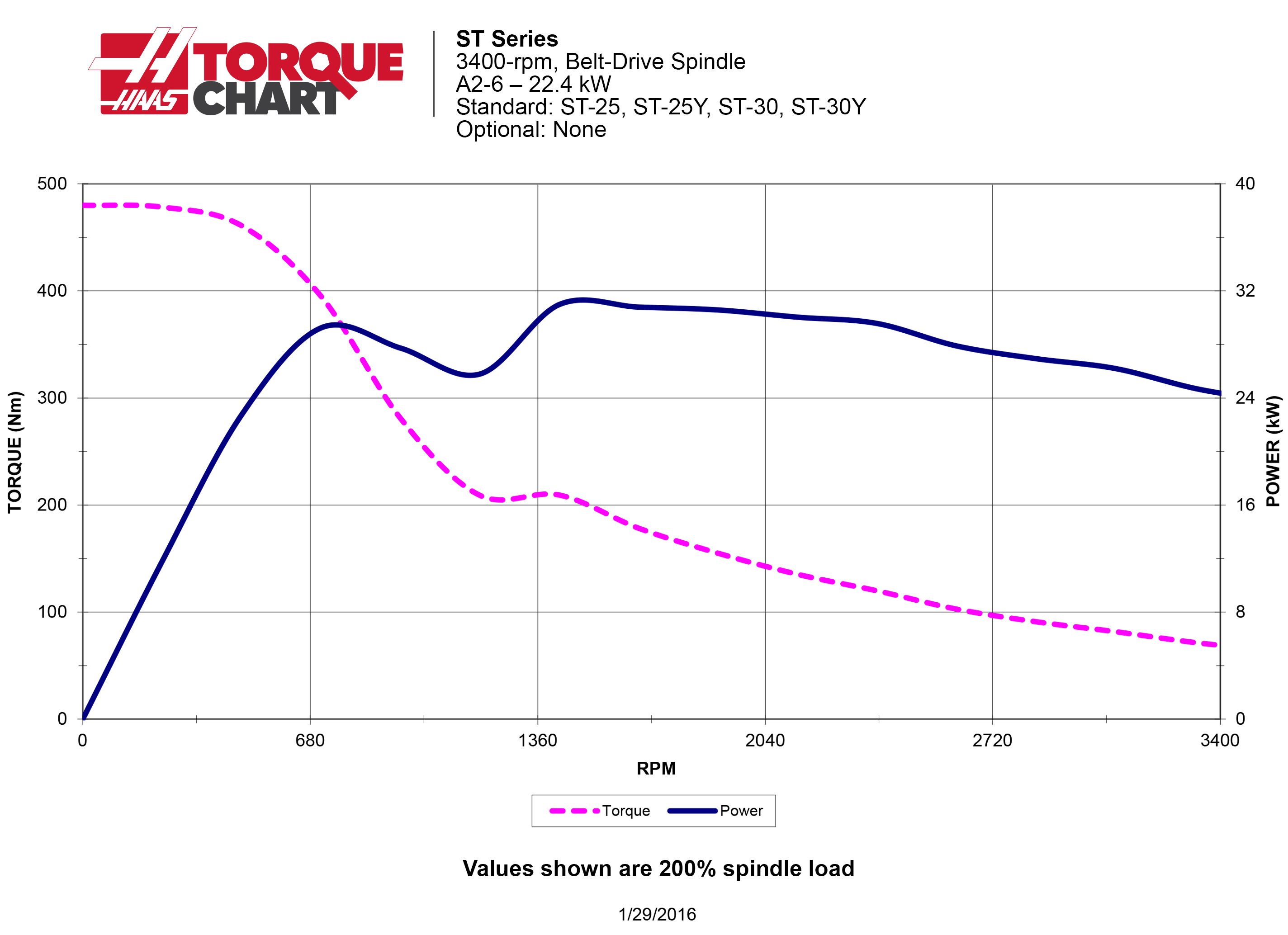

Άτρακτος 3.400 rpm – Μονάδα οδήγησης ιμάντα
    ΜΟΝΟ ΣΕ CNY
Τυπική άτρακτος για τα ST-25/Y και ST-30/Y
  • 3.400 ταχύτητα
  • A2-6 άκρο
  • 30 hp ισχύς
  • Ιμάντας μονάδα οδήγησης
  • Πληροφορίες επιλογών
  • Διάγραμμα ροπής

Αυτή η άτρακτος 3.400 rpm έχει μεγάλη χωρητικότητα μπάρας 76 mm και παρέχει υψηλά επίπεδα ταχύτητας και ισχύος για ένα ευρύ φάσμα εφαρμογών.
  • Η πιο δημοφιλής μας άτρακτος για μοντέλα μεσαίου πλαισίου
  • Μεγάλη χωρητικότητα μπάρας για εργασίες παραγωγής
  • Μεγάλη ισχύς για απαιτητικές εφαρμογές
Έγγραφα σέρβις
ΔΙΑΘΕΣΙΜΟ ΣΤΑ ΠΑΡΑΚΑΤΩ ΜΗΧΑΝΗΜΑΤΑ
Σημείωση:
  • Τα παρακάτω διαγράμματα παρέχονται μόνο για σκοπούς αναφοράς.
  • Οι τιμές της ισχύος βασίζονται σε υπηρεσία 240 V παρεχόμενη στην απαιτούμενη ένταση ρεύματος.
  • Τα πραγματικά αποτελέσματα ενδέχεται να διαφέρουν ανάλογα με την παρεχόμενη ισχύ και τις συνθήκες λειτουργίας.
  • Οι άτρακτοι της Haas θα παρέχουν αυτούς τους αριθμούς ισχύος αιχμής (που ισοδυναμούν με φορτίο ατράκτου 200%) για 3 λεπτά,
    φορτίο ατράκτου 150% (75% του αριθμού αιχμής) για 10 λεπτά, φορτίο ατράκτου 100% (50% του αριθμού αιχμής) συνεχώς.
