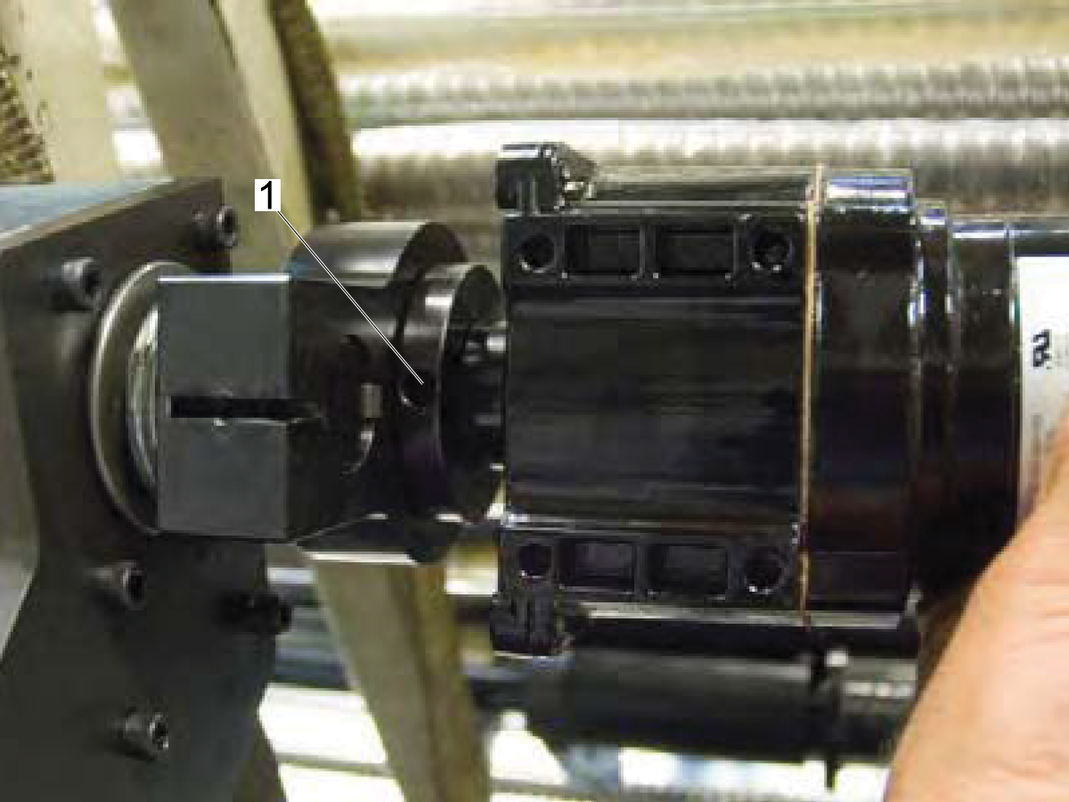

Извадете масата за прехвърляне на пръти (V-табла), преди да извадите мотора.
Изключете кабелите на мотора. Извадете (2) винтовете за регулация [1], които фиксират вала на мотора към съединителя.
Извадете (4) болтовете [1], които прикрепят мотора към шасито.
Дръпнете мотора право назад. Внимавайте да не изгубите ключа на мотора.
Сменете мотора. Монтирайте компонентите в обратен ред, спрямо реда в който са били махнати.
