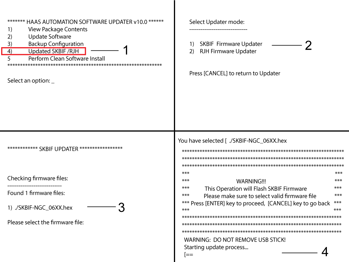

Когато изтеглянето завърши, разархивирайте и копирайте .hex [2] файлове в USB устройството под HaasUpdateData/SKBIF/ [1].
Актуализация на фърмуера
Изключете машината.
Натиснете [POWER ON] ,докато натискате и задържате бутона U .
Натиснете 4. За да актуализирате SKBIF / RJH Firmware  [1].
Файлът на фърмуера ще бъде открит и ще се покаже в менюто [2].
Натиснете 1. За да актуализирате фърмуер на SKBIF.
Натиснете 2. За актуализиране на фърмуера на RJH.
Ще се появи екран SKBIF или RJH UPDATER.
Изберете файла на фърмуера [3].
Ще се появи предупредително съобщение.
Натиснете [ENTER], за да продължите с инсталирането на фърмуера [4].
