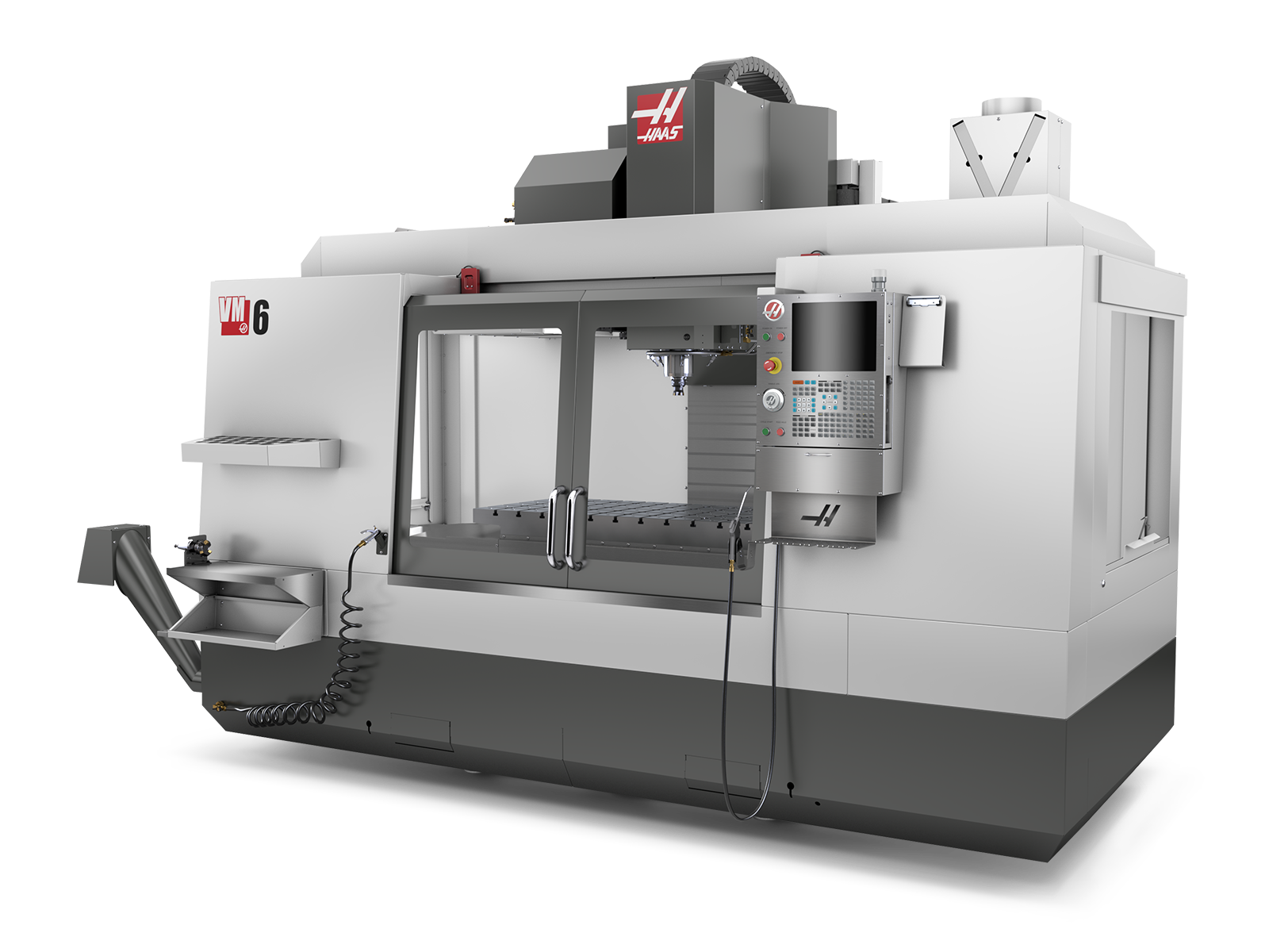

Κάθετο μηχάνημα κατασκευής καλουπιών CNC με διαδρομές 1626 x 813 x 762 mm
Τα μηχανήματα της σειράς VM της Haas αποτελούν VMC υψηλής απόδοσης που παρέχουν την απαιτούμενη ακρίβεια, ακαμψία και θερμική σταθερότητα για την κατασκευή καλουπιών, εργασίες εργαλείων και μητρών, καθώς και για άλλες βιομηχανίες υψηλής ακρίβειας. Κάθε μηχάνημα διαθέτει γενναιόδωρη περιοχή εργασίας, τραπέζι πολλαπλών ιδιοσυσκευών και άτρακτο με οδηγό άμεσης σύνδεσης σε σειρά 12.000 rpm. Στις τυπικές δυνατότητες περιλαμβάνεται ο έλεγχος υψηλής ταχύτητας Haas με πλήρη πρόβλεψη, πλευρική αποθήκη αλλαγής εργαλείων, ένα προγραμματιζόμενο ακροφύσιο ψυκτικού υγρού, ένα αυτόματο πιστόλι αέρα, και πολλά άλλα.
  • Άτρακτος με οδηγό άμεσης σύνδεσης σε σειρά
  • Πλευρική αποθήκη αλλαγής εργαλείων
  • Τραπέζι πολλαπλών ιδιοσυσκευών
  • Λογισμικό μηχανουργικής κατεργασίας υψηλής ταχύτητας
See Available Stock
Τρέχων χρόνος παράδοσης
Φίλτρα
  • 40 Κώνος
  • 3 Άξονας
  • 12k RPM
  • 30+1 Χωρητικότητα εργαλείου
Σύγκριση μηχανημάτων
ΕΞΕΡΕΥΝΗΣΤΕ ΟΛΟ ΤΟ ΑΠΟΘΕΜΑ
Επικοινωνία με διανομέα
ΣΕΙΡΑ VM
ΛΗΨΗ ΦΥΛΛΑΔΙΟΥ
ΠΕΡΙΟΔΙΚΟ ΤΗΣ HAAS
    BUILD & PRICE
    • Επέλεξε εξοπλισμό και πάρε τιμή
    • Προδιαγραφές
    • Αυτοματισμός
    • Πληροφορίες μηχανήματος
    • Πίνακας εφαρμογής περιστροφικού συστήματος
    Διαδρομές S.A.E METRIC
    Άξονας X 64.00 in 1626 mm
    Άξονας Y 32.00 in 813 mm
    Άξονας Z 30.00 in 762 mm
    Απόσταση ατράκτου έως το τραπέζι (~ μέγ.) 34.0 in 864 mm
    Απόσταση ατράκτου έως τραπέζι (~ ελάχ.) 4.0 in 102 mm
    Spindle S.A.E METRIC
    Μέγιστος ρυθμός λειτουργίας 30.0 hp 22.4 kW
    Μέγιστη ταχύτητα 12000 rpm 12000 rpm
    Μέγιστη ροπή 90.0 ft-lbf @ 2000 rpm 122.0 Nm @ 2000 rpm
    Σύστημα μονάδας οδήγησης Inline Direct-Drive Inline Direct-Drive
    Κώνος CT40 | BT40 | HSK-A63 CT40 | BT40 | HSK-A63
    Λίπανση ρουλμάν Air / Oil Injection Air / Oil Injection
    Ψύξη Liquid Cooled Liquid Cooled
    Τραπέζι S.A.E METRIC
    Μήκος 64.0 in 1626 mm
    Πλάτος 28.0 in 711 mm
    Πλάτος υποδοχής T 0.626 in to 0.630 in 15.90 mm to 16.00 mm
    Απόσταση κέντρου υποδοχής T 4.92 in 125 mm
    Μέγιστο βάρος στο τραπέζι (ισοκατανεμημένο) 4000 lb 1814 kg
    Feedrates S.A.E METRIC
    Μέγιστη κοπή 500 ipm 12.7 m/min
    Ταχείες κινήσεις στον X 600 ipm 15.2 m/min
    Ταχείες κινήσεις στον Y 600 ipm 15.2 m/min
    Ταχείες κινήσεις στον Z 600 ipm 15.2 m/min
    Axis Motors S.A.E METRIC
    Μέγιστη ώση X 3400 lbf 15124 N
    Μέγιστη ώση Y 4100 lbf 18238 N
    Μέγιστη ώση Z 5600 lbf 24910 N
    Tool Changer S.A.E METRIC
    Τύπος SMTC SMTC
    Χωρητικότητα 30+1 30+1
    Max Tool Diameter, Extra-Large (adjacent empty)** 6.0 in 152 mm
    Μέγιστο μήκος εργαλείου (από τη γραμμή μετρητή) 16.00 in 406 mm
    Μέγιστο βάρος εργαλείου 12.0 lb 5.4 kg
    Εργαλείο με εργαλείο (μέσος όρος) 2.80 s 2.80 s
    Ρίνισμα με ρίνισμα (μέσος όρος) 3.60 s 3.60 s
    Γενικά S.A.E METRIC
    Χωρητικότητα ψυκτικού υγρού 95 gal 360 L
    Air Requirements S.A.E METRIC
    Εύκαμπτος σωλήνας αέρα σε γραμμή 3/8 in 3/8 in
    Κόπλερ (αέρας) 3/8 in 3/8 in
    Ελάχιστη πίεση αέρα 80 psi 5.5 bar
    Ταχύτητα ατράκτου 12000 rpm 12000 rpm
    Ισχύς ατράκτου 30.0 hp 22.4 kW
    Τάση εισόδου AC (3φασική) - Χαμηλή 220 VAC 220 VAC
    Ένταση πλήρους φορτίου (3φασική) - Χαμηλή 70 A 70 A
    Παλέτα εσωτερικού χώρου 195.0 in x 102.0 in x 129.0 in 496 cm x 259 cm x 328 cm
    Κιβώτιο εξαγωγών 195.0 in x 105.0 in x 130.0 in 496 cm x 267 cm x 331 cm
    Βάρος 24000 lb 10887.0 kg
    Παλέτα εσωτερικού χώρου με 50+1 SMTC 195 in x 102 in x 131 in 496 cm x 260 cm x 333 cm
    Κιβώτιο εξαγωγών με 50+1 SMTC 195 in x 105 in x 133 in 496 cm x 267 cm x 338 cm
    Βάρος με 50+1 SMTC 24000 lb 10887 kg
    ΣΗΜΕΙΩΣΗ: Όλες οι προδιαγραφές που παρατίθενται αφορούν την τυπική διαμόρφωση του μηχανήματος. Ο προαιρετικός εξοπλισμός ενδέχεται να αλλάξει τις προδιαγραφές του μηχανήματος.
    *Τα μηχανήματα Haas έχουν σχεδιαστεί για να λειτουργούν με ισχύ 220 VAC (200-240 VAC). Ένας προαιρετικός εσωτερικός μετασχηματιστής υψηλής τάσης (380 - 480 VAC) είναι διαθέσιμος για όλα τα μοντέλα, εκτός από τα επιτραπέζια μηχανήματα, CL-1, CM-1 και τα ρούτερ της σειράς SR. Αυτός ο προαιρετικός εσωτερικός μετασχηματιστής υψηλής τάσης δεν μπορεί να εγκατασταθεί επί τόπου. Πρέπει να παραγγελθεί μαζί με το μηχάνημα.
    Τα μηχανήματα Haas που προορίζονται για την Ευρώπη και το Ηνωμένο Βασίλειο είναι διαμορφωμένα με έναν εσωτερικό μη απομονωμένο μετασχηματιστή υψηλής τάσης για λειτουργία στα 400 VAC, εκτός από τα επιτραπέζια μηχανήματα, CL-1, CM-1 και τα ρούτερ της σειράς SR.
    **Οι προαιρετικοί μηχανισμοί αλλαγής εργαλείων ενδέχεται να έχουν διαφορετικό μέγιστο μέγεθος εργαλείου από τον τυπικό μηχανισμό αλλαγής εργαλείων. Για τα εξαιρετικά μεγάλα εργαλεία ενδέχεται να απαιτούνται δύο κενές γειτονικές υποδοχές μεταξύ των εργαλείων. Κάντε κλικ εδώ για τις προδιαγραφές του εργαλειοδέτη.
    ΠΡΟΣΟΧΗ! Οι προαιρετικές άτρακτοι υψηλής απόδοσης έχουν υψηλότερη απαίτηση ισχύος από την τυπική άτρακτο. Ωστόσο, εάν η ιπποδύναμη της ατράκτου (kW) δεν αλλάξει, η απαιτούμενη ισχύς παραμένει η ίδια. Επαληθεύστε την απαίτηση ισχύος πριν ενεργοποιήσετε το μηχάνημά σας.
    † Η κατανάλωση αέρα σε μηχανήματα της σειράς DC κώνου 40 ενδέχεται να είναι υψηλότερη, όταν είναι ενεργοποιημένος ο ψεκασμός αέρα μέσω εργαλείου (TAB).
