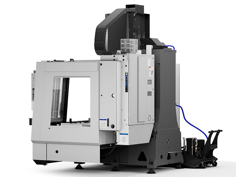

Υπερταχεία κάθετη φρέζα CNC με διαδρομές 1.270 x 508 x 635 mm
Το VF-4SS-EU είναι μια υπερταχεία έκδοση του κορυφαίου σε πωλήσεις VF-4 που προσφέρουμε στην ευρωπαϊκή αγορά, σε ειδική τιμή.
  • Άτρακτος με οδηγό άμεσης σύνδεσης σε σειρά 12.000 rpm
  • Υπερταχεία πλευρική αποθήκη αλλαγής εργαλείων 30+1
  • Παροχή ψυκτικού υγρού μέσω ατράκτου Έτοιμο
  • Ασύρματο διαισθητικό σύστημα λήψης παραμέτρων (WIPS)
  • Πακέτο συντήρησης ψυκτικού υγρού (συμπυκνωτής σταγονιδίων, σύστημα αυτόματης επαναπλήρωσης ψυκτικού υγρού, διαχωριστής λαδιού δοχείου ψυκτικού υγρού)
  • Γρεζομεταφορέας τύπου κοχλία
ΑΥΤΟ ΤΟ ΜΟΝΤΕΛΟ ΕΙΝΑΙ ΔΙΑΘΕΣΙΜΟ ΜΟΝΟ ΣΤΗΝ ΕΥΡΩΠΗ
  • 40 Κώνος
  • 3 Άξονας
  • 12k RPM
  • 30+1 Χωρητικότητα εργαλείου
Σύγκριση μηχανημάτων
ΕΞΕΡΕΥΝΗΣΤΕ ΟΛΟ ΤΟ ΑΠΟΘΕΜΑ
Επικοινωνία με διανομέα
ΣΕΙΡΑ VF
ΛΗΨΗ ΦΥΛΛΑΔΙΟΥ
ΠΕΡΙΟΔΙΚΟ ΤΗΣ HAAS
    BUILD & PRICE
    • Επέλεξε εξοπλισμό και πάρε τιμή
    • Προδιαγραφές
    • Αυτοματισμός
    • Πληροφορίες μηχανήματος
    • Πίνακας εφαρμογής περιστροφικού συστήματος
    Διαδρομές S.A.E METRIC
    Άξονας X 50.00 in 1270 mm
    Άξονας Y 20.00 in 508 mm
    Άξονας Z 25.00 in 635 mm
    Απόσταση ατράκτου έως το τραπέζι (~ μέγ.) 29.2 in 742 mm
    Απόσταση ατράκτου έως τραπέζι (~ ελάχ.) 4.2 in 107 mm
    Spindle S.A.E METRIC
    Μέγιστος ρυθμός λειτουργίας 30.0 hp 22.4 kW
    Μέγιστη ταχύτητα 12000 rpm 12000 rpm
    Μέγιστη ροπή 90.0 ft-lbf @ 2000 rpm 122.0 Nm @ 2000 rpm
    Σύστημα μονάδας οδήγησης Inline Direct-Drive Inline Direct-Drive
    Κώνος CT or BT 40 CT or BT 40
    Λίπανση ρουλμάν Air / Oil Injection Air / Oil Injection
    Ψύξη Liquid Cooled Liquid Cooled
    Τραπέζι S.A.E METRIC
    Μήκος 52.0 in 1321 mm
    Πλάτος 19.5 in 495 mm
    Πλάτος υποδοχής T 0.626 in to 0.630 in 15.90 mm to 16.00 mm
    Απόσταση κέντρου υποδοχής T 3.15 in 80 mm
    Αριθμός πρότυπων υποδοχών T 5 5
    Μέγιστο βάρος στο τραπέζι (ισοκατανεμημένο) 1750 lb 794 kg
    Feedrates S.A.E METRIC
    Μέγιστη κοπή 833 ipm 21.2 m/min
    Ταχείες κινήσεις στον X 1400 ipm 35.6 m/min
    Ταχείες κινήσεις στον Y 1400 ipm 35.6 m/min
    Ταχείες κινήσεις στον Z 1400 ipm 35.6 m/min
    Axis Motors S.A.E METRIC
    Μέγιστη ώση X 3085 lbf 13723 N
    Μέγιστη ώση Y 3085 lbf 13723 N
    Μέγιστη ώση Z 3925 lbf 17459 N
    Tool Changer S.A.E METRIC
    Τύπος SMTC SMTC
    Χωρητικότητα 30+1 30+1
    Μέγιστο μήκος εργαλείου (από τη γραμμή μετρητή) 13.00 in 330 mm
    Μέγιστο βάρος εργαλείου 12.0 lb 5.4 kg
    Εργαλείο με εργαλείο (μέσος όρος) 1.80 s 1.80 s
    Ρίνισμα με ρίνισμα (μέσος όρος) 2.40 s 2.40 s
    Γενικά S.A.E METRIC
    Χωρητικότητα ψυκτικού υγρού 55 gal 208 L
    Air Requirements S.A.E METRIC
    Εύκαμπτος σωλήνας αέρα σε γραμμή 3/8 in 3/8 in
    Κόπλερ (αέρας) 3/8 in 3/8 in
    Ελάχιστη πίεση αέρα 80 psi 5.5 bar
    Ταχύτητα ατράκτου 12000 rpm 12000 rpm
    Ισχύς ατράκτου 30.0 hp 22.4 kW
    Τάση εισόδου AC (3φασική) - Χαμηλή 220 VAC 220 VAC
    Ένταση πλήρους φορτίου (3φασική) - Χαμηλή 70 A 70 A
    Παλέτα εσωτερικού χώρου 152.0 in x 99.0 in x 106.0 in 386 cm x 252 cm x 269 cm
    Παλέτα εξαγωγών 131.0 in x 91.5 in x 101.0 in 333 cm x 232 cm x 257 cm
    Βάρος 11720 lb 5316.0 kg
    Παλέτα εσωτερικού χώρου με μεταφορέα 152 in x 102 in x 109 in 386 cm x 259 cm x 277 cm
    Παλέτα εξαγωγών με μεταφορέα 153 in x 92 in x 101 in 389 cm x 234 cm x 257 cm
    Βάρος με μεταφορέα 13800 lb 13800 lb
    Παλέτα εσωτερικού χώρου με 50+1 SMTC 152 in x 99 in x 122 in 386 cm x 251 cm x 310 cm
    Παλέτα εξαγωγών με 50+1 SMTC 153 in x 92 in x 101 in 389 cm x 234 cm x 257 cm
    Βάρος με 50+1 SMTC 12181 lb 12181 lb
    Παλέτα εσωτερικού χώρου με μεταφορέα και 50+1 SMTC 151 in x 99 in x 122 in 384 cm x 251 cm x 310 cm
    Παλέτα εξαγωγών με μεταφορέα και 50+1 SMTC 153 in x 92 in x 101 in 389 cm x 234 cm x 257 cm
    Weight w/70+1 SMTC 13,840 lb 6,278.0 kg
    Domestic Pallet w/Conveyor & 70+1 SMTC 152.0 in x 99.0 in x 134.5 in 386 cm x 252 cm x 342 cm
    Export Pallet w/Conveyor & 70+1 SMTC 152.0 in x 101.5 in x 141.5 in 386 cm x 258 cm x 359 cm
    Βάρος με μεταφορέα και 50+1 SMTC 13420 lb 13420 lb
    ΣΗΜΕΙΩΣΗ: Όλες οι προδιαγραφές που παρατίθενται αφορούν την τυπική διαμόρφωση του μηχανήματος. Ο προαιρετικός εξοπλισμός ενδέχεται να αλλάξει τις προδιαγραφές του μηχανήματος.
    *Τα μηχανήματα Haas έχουν σχεδιαστεί για να λειτουργούν με ισχύ 220 VAC (200-240 VAC). Ένας προαιρετικός εσωτερικός μετασχηματιστής υψηλής τάσης (380 - 480 VAC) είναι διαθέσιμος για όλα τα μοντέλα, εκτός από τα επιτραπέζια μηχανήματα, CL-1, CM-1 και τα ρούτερ της σειράς SR. Αυτός ο προαιρετικός εσωτερικός μετασχηματιστής υψηλής τάσης δεν μπορεί να εγκατασταθεί επί τόπου. Πρέπει να παραγγελθεί μαζί με το μηχάνημα.
    Τα μηχανήματα Haas που προορίζονται για την Ευρώπη και το Ηνωμένο Βασίλειο είναι διαμορφωμένα με έναν εσωτερικό μη απομονωμένο μετασχηματιστή υψηλής τάσης για λειτουργία στα 400 VAC, εκτός από τα επιτραπέζια μηχανήματα, CL-1, CM-1 και τα ρούτερ της σειράς SR.
    **Οι προαιρετικοί μηχανισμοί αλλαγής εργαλείων ενδέχεται να έχουν διαφορετικό μέγιστο μέγεθος εργαλείου από τον τυπικό μηχανισμό αλλαγής εργαλείων. Για τα εξαιρετικά μεγάλα εργαλεία ενδέχεται να απαιτούνται δύο κενές γειτονικές υποδοχές μεταξύ των εργαλείων. Κάντε κλικ εδώ για τις προδιαγραφές του εργαλειοδέτη.
    ΠΡΟΣΟΧΗ! Οι προαιρετικές άτρακτοι υψηλής απόδοσης έχουν υψηλότερη απαίτηση ισχύος από την τυπική άτρακτο. Ωστόσο, εάν η ιπποδύναμη της ατράκτου (kW) δεν αλλάξει, η απαιτούμενη ισχύς παραμένει η ίδια. Επαληθεύστε την απαίτηση ισχύος πριν ενεργοποιήσετε το μηχάνημά σας.
    † Η κατανάλωση αέρα σε μηχανήματα της σειράς DC κώνου 40 ενδέχεται να είναι υψηλότερη, όταν είναι ενεργοποιημένος ο ψεκασμός αέρα μέσω εργαλείου (TAB).
