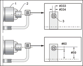

Estos ajustes se usan para definir el desplazamiento y tamao del ATP. Estos cuatro ajustes (59, 60, 333, 334) especifican la distancia y direccin desde donde se activa el palpador hasta llegar a la superficie en medicin.
Para obtener ms informacin sobre cmo calibrar el ATP, consulte la seccin Medidor de herramientas automtico (ATP) - Calibracin .
Estos ajustes son utilizados por el cdigo G31. Los valores introducidos para cada ajuste deben ser nmeros positivos.
Las macros pueden utilizarse para acceder a estos ajustes; vase la seccin sobre las macros para obtener ms informacin.
59/60/333/334 Corrector de la sonda de herramientas:[1] Plato de garras, [2] Pieza, [3] Sonda, [#59] Ajuste 59, [#60] Ajuste 60, [#333] Ajuste 333, [#334] Ajuste 334,
