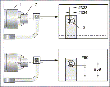

Ces rglages sont utiliss pour dfinir le dplacement et la dimension de l ATP. Ces quatre rglages (59, 60, 333, 334) spcifient la distance et la direction de course d o le palpeur est dclench jusqu la position effective de la surface palpe.
Pour plus d informations sur la manire d talonner l ATP, voir la section Dispositif automatique de prrglage d outil (ATP) - talonnage .
Ces rglages sont utiliss par le code G31. Les valeurs entres avec chaque rglage doivent tre des nombres positifs.
On peut utiliser des macros pour accder ces rglages, voir la section Macros pour plus d informations.
59/60/333/334 Correction de palpeur: [1] Mandrin, [2] Pice, [3] Palpeur, [#59] Rglage59, [#60] Rglage60, [#333] Rglage333, [#334] Rglage334,
