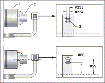

Queste impostazioni si usano per definire lo spostamento e le dimensioni dell ATP. Queste quattro impostazioni (59, 60, 333, 334) specificano la distanza della corsa e la direzione da cui scatta la sonda fino al punto in cui si trova l effettiva superficie rilevata.
Per ulteriori informazioni su come calibrare l ATP, fare riferimento alla sezione Presetter utensili automatico (ATP) - Calibrazione .
Queste impostazioni vengono usate dal codice G31. I valori inseriti per ogni impostazione devono essere numeri positivi.
Si possono usare macro per accedere a queste impostazioni. Vedere la sezione sulle macro per altre informazioni.
Offset sonda utensili 59/60/333/334:[1] autocentrante, [2] pezzo, [3] sonda, [#59] impostazione 59, [#60] impostazione 60, [#333] impostazione 333, [#334] impostazione 334,
