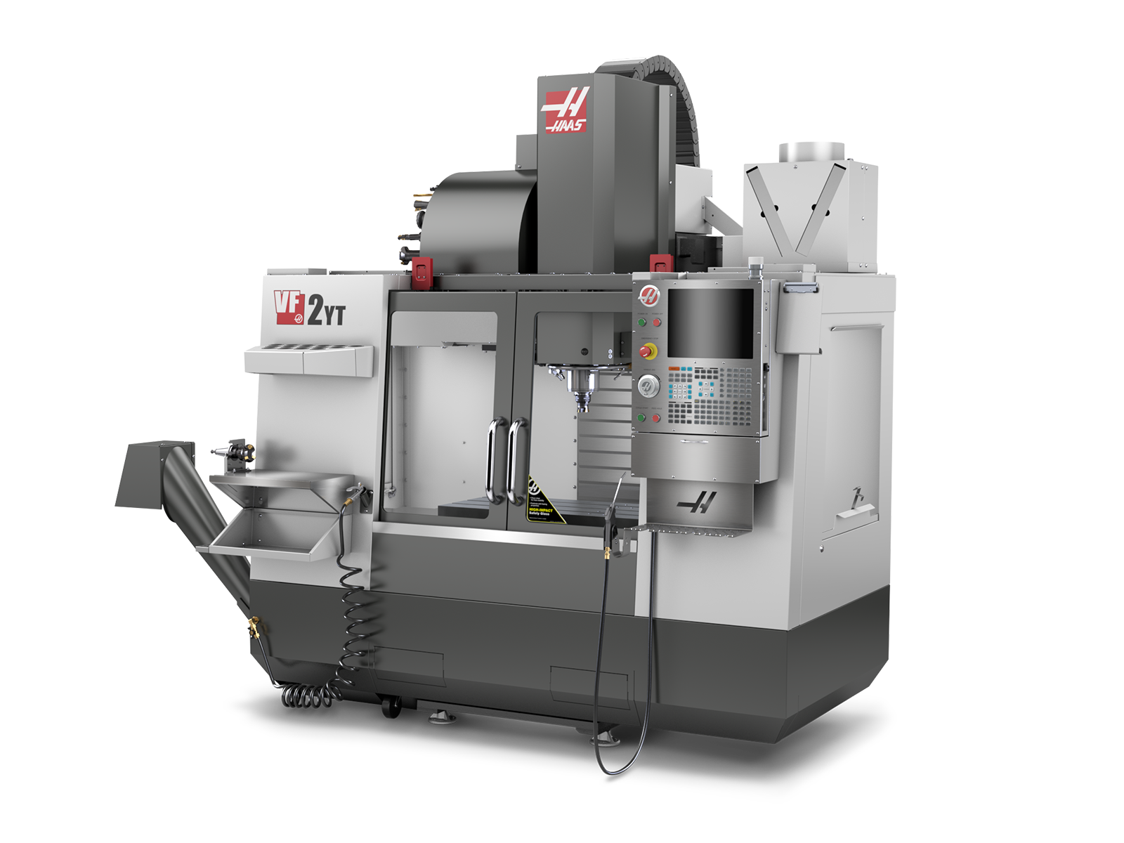

VF-2YT
    SAMO CNY
Trenutačno nije dostupno u vašoj regiji
Za najbolje cijene u vašem području, obratite se lokalnoj Haas tvorničkoj trgovini.
CNC vertikalna glodalica s hodom od 762 x 508 x 508 mm
Haas nudi širok asortiman CNC modela iz serija VF kako bi odgovarala bilo kojoj veličini i zahtjevu proizvodnje. Bez obzira na vaše potrebe, tu je pravi VF da udovolji zahtjevima vaše strojarske radionice.
Svaki vertikalni obradni centar VF serije nudi izvanredne značajke po izvrsnoj cijeni i nudi širok raspon dostupnih značajki za prilagođavanje vašeg stroja vašim potrebama. VF-2YT nudi veći Y-hod osi od našeg standardnog VF-2.
  • Produženi hod Y-osi
  • Glavno vreteno s direktnim pogonom velike snage
  • Prilagodljivo vašim potrebama
See Available Stock
Trenutačno vrijeme isporuke
Filtri
  • 40 Konus
  • 3 Os
  • 8.1k o/min
  • 20 Kapacitet alata
Usporedi strojeve
ISTRAŽITE SAV INVENTAR
Kontaktirajte zastupnika
SERIJA VF
PREUZMITE BROŠURU
HAASOV ČASOPIS
    Usporedi strojeve
    SASTAVLJANJE I CIJENA
    • Izgradi i cijena
    • Specifikacije
    • Automatizacija
    • Informacije o stroju
    • Grafikon usklađenosti rotacijskih strojeva
    Hodovi S.A.E METRIC
    Os X 30.00 in 762 mm
    Os Y 20.00 in 508 mm
    Z os 20.00 in 508 mm
    Nos vretena do stola (~ maks.) 24.0 in 610 mm
    Nos vretena do stola (~ min.) 4.0 in 102 mm
    Spindle S.A.E METRIC
    Maks. ocjena 30.0 hp 22.4 kW
    Maks. brzina 8100 rpm 8100 rpm
    Maks. obratni moment 90.0 ft-lbf @ 2000 rpm 122.0 Nm @ 2000 rpm
    Maks. obratni moment s opcijom mjenjača 250 ft-lbf @ 450 rpm 339 Nm @ 450 rpm
    Pogonski sustav Inline Direct-Drive Inline Direct-Drive
    Konus CT or BT 40 CT or BT 40
    Podmazivanje ležaja Air / Oil Injection Air / Oil Injection
    Hlađenje Liquid Cooled Liquid Cooled
    Tablica S.A.E METRIC
    Dužina 36.0 in 914 mm
    Širina 18.0 in 457 mm
    Širina T-utora 0.626 in to 0.630 in 15.90 mm to 16.00 mm
    Udaljenost središta T-utora 4.92 in 125 mm
    Broj standardnih T-utora 3 3
    Maksimalna težina na stolu (jednako raspoređena) 3000 lb 1361 kg
    Feedrates S.A.E METRIC
    Maksimalno rezanje 650 ipm 16.5 m/min
    Brzi pomaci na X 1000 ipm 25.4 m/min
    Brzi pomaci na Y 1000 ipm 25.4 m/min
    Brzi pomaci na Z 1000 ipm 25.4 m/min
    Axis Motors S.A.E METRIC
    Maksimalni potisak X 2550 lbf 11343 N
    Maksimalni potisak Y 2550 lbf 11343 N
    Maksimalni potisak Z 4200 lbf 18683 N
    Tool Changer S.A.E METRIC
    Tip Carousel Carousel
    Kapacitet 20 20
    Max Tool Diameter (full)** 3.5 in 89 mm
    Maksimalna težina alata 12.0 lb 5.4 kg
    Tool to tool (vrijeme zamjene alata) (prosjek) 4.20 s 4.20 s
    Strugotina-na-strugotinu (vrijeme između zadnjeg reza jednog alata i prvog reza drugog alata) (prosjek) 4.50 s 4.50 s
    Općenito S.A.E METRIC
    Kapacitet rashladnog sredstva 55 gal 208 L
    Air Requirements S.A.E METRIC
    Izravno spojeno crijevo za zrak 3/8 in 3/8 in
    Spojnica (zrak) 3/8 in 3/8 in
    Minimalni tlak zraka 80 psi 5.5 bar
    Brzina vretena 8100 rpm 8100 rpm
    Snaga vretena 30.0 hp 22.4 kW
    Ulazni napon izmjenične struje (3 faza) - niski 220 VAC 220 VAC
    Struja pod punim opterećenjem (3 faze) - niska 70 A 70 A
    Domaća paleta 106.0 in x 101.3 in x 101.0 in 269 cm x 257 cm x 257 cm
    Izvozna paleta 101.0 in x 91.5 in x 100.0 in 257 cm x 232 cm x 254 cm
    Težina 7800 lb 3539.0 kg
    Domaća paleta s transporterom 129 in x 102 in x 105 in 328 cm x 259 cm x 265 cm
    Izvozna paleta s transporterom 124 in x 92 in x 101 in 315 cm x 232 cm x 257 cm
    Težina s transporterom 9360 lb 9360 lb
    Domaća paleta s 50+1 SMTC 106 in x 101 in x 110 in 269 cm x 257 cm x 279 cm
    Sanduci za izvoz s 50+1 SMTC 109 in x 102 in x 117 in 276 cm x 259 cm x 297 cm
    Težina s 50+1 SMTC 8100 lb 3675 kg
    Domestic Pallet w/70+1 SMTC 106.0 in x 102.0 in x 124.5 in 269 cm x 259 cm x 316 cm
    Export Crate w/70+1 SMTC 108.5 in x 102.0 in x 130.0 in 276 cm x 259 cm x 330 cm
    Weight w/70+1 SMTC 9,920 lb 4,500.0 kg
    Domestic Pallet w/Conveyor & 70+1 SMTC 124.0 in x 102.5 in x 128.0 in 315 cm x 260 cm x 325 cm
    Weight w/Conveyor & 70+1 SMTC 9,660 lb 4,382.0 kg
    NAPOMENA: Sve navedene specifikacije odnose se na standardnu konfiguraciju stroja. Opcijska oprema može promijeniti specifikacije stroja.
