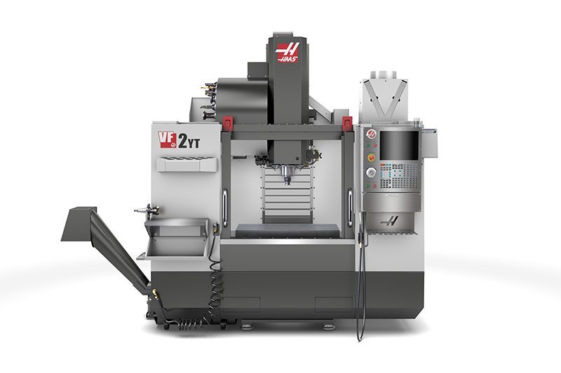

VF-2YT
  1. Függőleges marók
  2. VF sorozat
  3. VF-2YT
VF-2YT
    CSAK KÍNAI JÜAN
Jelenleg nem érhető el az Ön régiójában
Az Ön területén igénybe vehető legjobb árakért forduljon a helyi Haas gyárfiókhoz.
CNC függőleges maró 762 x 508 x 508 mm-es járatokkal
A Haas a VF sorozatú CNC modelleknek széles skáláját kínálja, amelyek bármilyen méretnek és gyártási igénynek megfelelnek. Függetlenül a támasztott igényektől, valamelyik VF biztosan képes maradéktalanul megfelelni az Ön gépműhelyének.
Minden VF sorozatú függőleges megmunkáló központ kiemelkedő szolgáltatásokat kínál kitűnő áron, és a rendelkezésre álló opciók széles választékát kínálja ahhoz, hogy a gépét az igényeinek megfelelően testre szabhassa. A VF-2YT több Y-tengely mozgást kínál, mint a szabványos VF-2.
  • Meghosszabított Y-tengely úthossz
  • Nagy teljesítményű direkthajtású orsó
  • Igényei szerint testre szabható
See Available Stock
Aktuális teljesítési idő
Szűrők
  • 40 Kúpos
  • 3 Tengely
  • 8.1k Fordulatszám
  • 20 Szerszámkapacitás
Gépek összehasonlítása
FEDEZZE FEL A TELJES KÉSZLETET
Kapcsolatfelvétel a képviselettel
VF SOROZAT
TÖLTSE LE AZ ISMERTETŐT
HAAS MAGAZIN
    KONFIGURÁLÁS ÉS ÁRAZÁS
    • Kiépítés és ár
    • Műszaki adatok
    • Automatizálás
    • Gépinformáció
    • Forgatókészülék illesztési táblázat
    Mozgástartomány S.A.E METRIC
    X tengely 30.00 in 762 mm
    Y tengely 20.00 in 508 mm
    Z tengely 20.00 in 508 mm
    Orsóorrtól az asztalig (~ max.) 24.0 in 610 mm
    Orsóorrtól az asztalig (~ min.) 4.0 in 102 mm
    Spindle S.A.E METRIC
    Max. teljesítmény 30.0 hp 22.4 kW
    Max. sebesség 8100 rpm 8100 rpm
    Max. nyomaték 90.0 ft-lbf @ 2000 rpm 122.0 Nm @ 2000 rpm
    Maximális nyomaték opcionális sebességváltó nélkül 250 ft-lbf @ 450 rpm 339 Nm @ 450 rpm
    Meghajtórendszer Inline Direct-Drive Inline Direct-Drive
    Kúpos CT or BT 40 CT or BT 40
    Csapágy kenése Air / Oil Injection Air / Oil Injection
    Hűtés Liquid Cooled Liquid Cooled
    Asztal S.A.E METRIC
    Hossz 36.0 in 914 mm
    Szélesség 18.0 in 457 mm
    T-horony szélessége 0.626 in to 0.630 in 15.90 mm to 16.00 mm
    T-horony tengelytáv 4.92 in 125 mm
    Alapértelmezett T-hornyok száma 3 3
    Max. súly az asztalon (egyenletesen elosztva) 3000 lb 1361 kg
    Feedrates S.A.E METRIC
    Max. forgácsolás 650 ipm 16.5 m/min
    Gyorsjárat – X 1000 ipm 25.4 m/min
    Gyorsjáratok - Y 1000 ipm 25.4 m/min
    Gyorsjárat – Z 1000 ipm 25.4 m/min
    Axis Motors S.A.E METRIC
    Max. tolóerő X 2550 lbf 11343 N
    Max. tolóerő Y 2550 lbf 11343 N
    Max. erő a Z tengely irányában 4200 lbf 18683 N
    Tool Changer S.A.E METRIC
    Típus Carousel Carousel
    Kapacitás 20 20
    Max Tool Diameter (full)** 3.5 in 89 mm
    Max. szerszámtömeg 12.0 lb 5.4 kg
    Szerszámcsere (átl) 4.20 s 4.20 s
    Forgácsolások között (átl.) 4.50 s 4.50 s
    Általános S.A.E METRIC
    Hűtőközeg-kapacitás 55 gal 208 L
    Air Requirements S.A.E METRIC
    Belső légtömlő 3/8 in 3/8 in
    Csatoló (levegő) 3/8 in 3/8 in
    Min. légnyomás 80 psi 5.5 bar
    Orsófordulatszám 8100 rpm 8100 rpm
    Orsóteljesítmény 30.0 hp 22.4 kW
    Bemeneti AC feszültség (háromfázisú) – alacsony 220 VAC 220 VAC
    Teljes terhelés áramerőssége (háromfázisú) – alacsony 70 A 70 A
    Belföldi raklap 106.0 in x 101.3 in x 101.0 in 269 cm x 257 cm x 257 cm
    Export raklap 101.0 in x 91.5 in x 100.0 in 257 cm x 232 cm x 254 cm
    Tömeg 7800 lb 3539.0 kg
    Belföldi raklap szállítóval 129 in x 102 in x 105 in 328 cm x 259 cm x 265 cm
    Export raklap szállítóval 124 in x 92 in x 101 in 315 cm x 232 cm x 257 cm
    Súly szállítóval 9360 lb 9360 lb
    Belföldi raklap 50+1 SMTC-vel 106 in x 101 in x 110 in 269 cm x 257 cm x 279 cm
    Exportláda 50+1 SMTC-vel 109 in x 102 in x 117 in 276 cm x 259 cm x 297 cm
    Súly 50+1 SMTC-vel 8100 lb 3675 kg
    Domestic Pallet w/70+1 SMTC 106.0 in x 102.0 in x 124.5 in 269 cm x 259 cm x 316 cm
    Export Crate w/70+1 SMTC 108.5 in x 102.0 in x 130.0 in 276 cm x 259 cm x 330 cm
    Weight w/70+1 SMTC 9,920 lb 4,500.0 kg
    Domestic Pallet w/Conveyor & 70+1 SMTC 124.0 in x 102.5 in x 128.0 in 315 cm x 260 cm x 325 cm
    Weight w/Conveyor & 70+1 SMTC 9,660 lb 4,382.0 kg
    MEGJEGYZÉS: Valamennyi felsorolt műszaki specifikáció a szabványos gépre vonatkozik. Az opcionális berendezésekkel módosulhatnak a gépek műszaki adatai.
    *A Haas megmunkálógépek 220 V AC (200–240 V AC) feszültségű üzemre vannak kialakítva. Opcionális belső nagyfeszültségű transzformátor (380 - 480 VAC) minden modellnél elérhető, kivéve az asztali gépeknél, a CL-1-nél, a CM-1-nél és az SR sorozatú felsőmaróknál. Ez az opcionális magas feszültségű belső transzformátor nem terepen telepített; a géppel együtt kell megrendelni.
    Az Európába és az Egyesült Királyságba szánt Haas gépek belső nagyfeszültségű, nem szigetelt transzformátorral vannak konfigurálva, hogy 400 V AC-n működjenek, kivéve az asztali gépeket, a CL-1, CM-1 és SR sorozatú lapmarókat.
