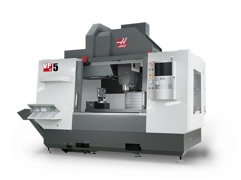

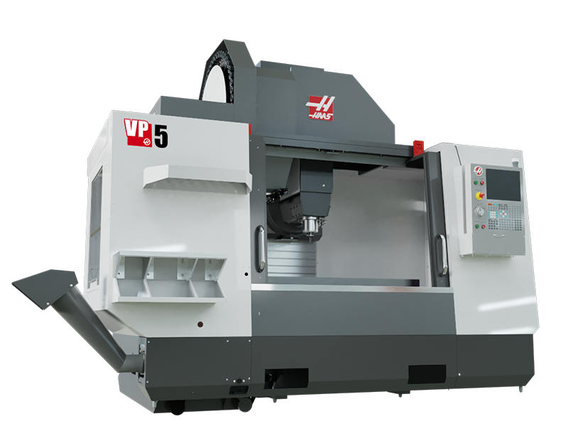

Függőleges prizmatikus megmunkáló központ; 40" x 26" x 25"
A Haas VP-5 függőleges megmunkálóközpont a közepes méretű függőleges megmunkálóközpontok merev szerkezetét egy artikuláló orsófejjel kombinálja, így sokoldalú gépet hoz létre a többoldalú prizmatikus munkadarabok feldolgozásához.
  • A maró prizmatikus alkatrészei egyszeres beállításban
  • SK-40 artikuláló orsó fékkel
  • +106° és -8º közötti B-tengelyes orsóforgás, interpolált vagy pozicionálással
  • Adjon hozzá forgóasztalt az 5 oldalas megmunkálás érdekében

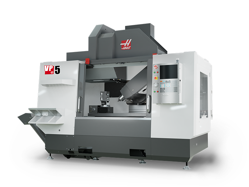

VP-5 csuklós fej függőleges maró
A VP-5 csuklós B-tengely orsófej +106° és -8º közötti elforgatást biztosít, lehetővé téve a prizmaszerű munkadarabok megmunkálását egyszeres beállításban. Szinkronizálja a B-tengely mozgását az X, Y és Z tengelyekkel a 3D interpolált megmunkáláshoz, vagy kapcsolja be a nagy teljesítményű B-tengely féket a merev 3+1 megmunkáláshoz. A még nagyobb rugalmasság érdekében adjon hozzá egy nagy sebességű C-tengelyt vagy A-tengelyű forgatókészüléket az 5-tengelyes megmunkáláshoz.

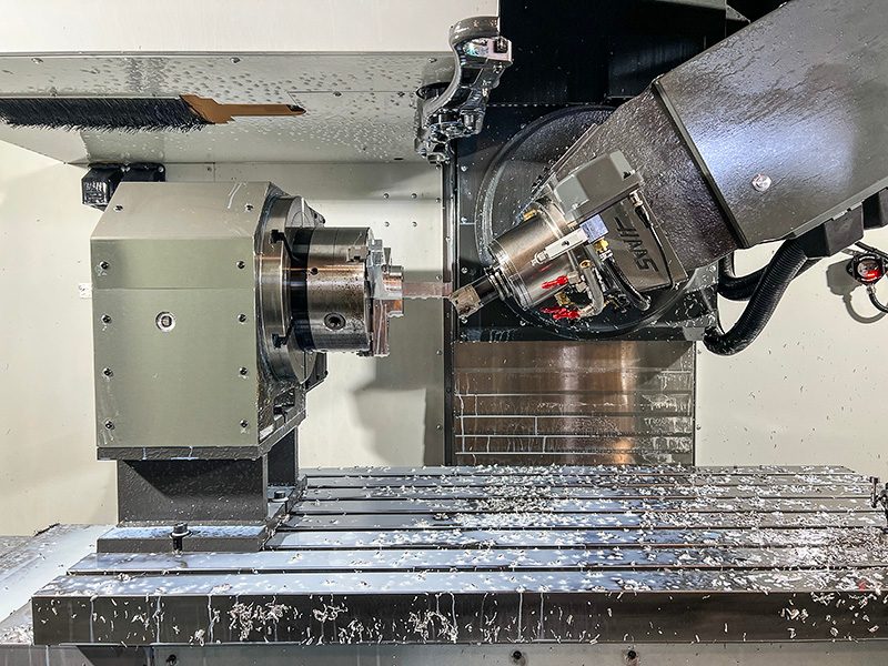

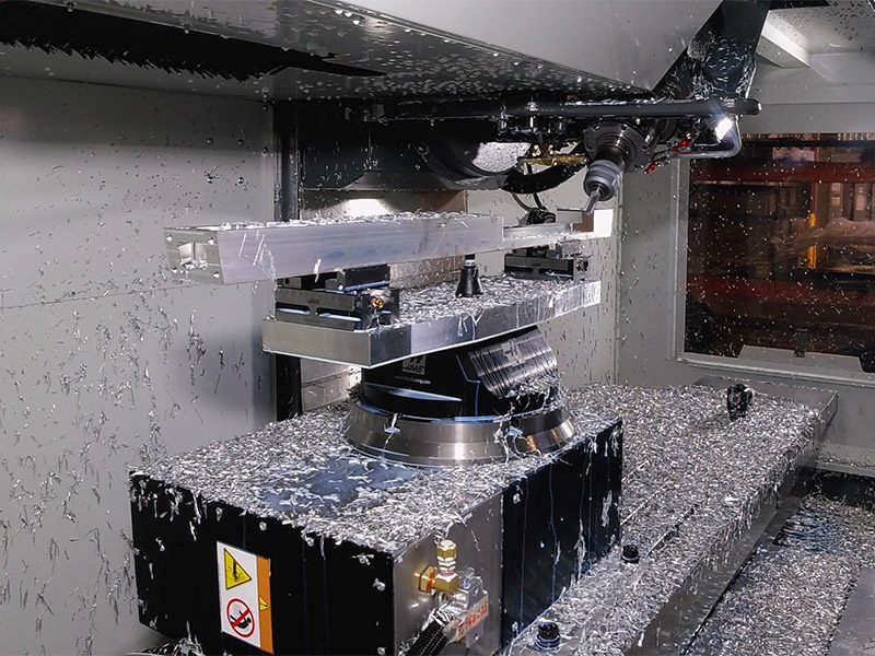

Forgatókészülék opciók
A VP-5-höz két forgatókészülék opció áll rendelkezésre, amelyek további rugalmasságot biztosítanak az összetett, többoldalú munkadarabok megmunkálásához:
A nagy sebességű A-tengely forgatókészülék opciónk egy HRT310SS forgatókészüléket függőlegesen a VP-5 asztalra szerel, hogy nagy sebességű A-tengely szorítófelületet biztosítson a bonyolult, többoldalú munkadarabok megmunkálásához.
Tudjon meg többet…
A nagy sebességű C-tengely forgatókészülék opciónk –vízszintesen egy HRT310SS forgatókészüléket szerel a VP-5 asztalra C-tengely szorítófelületként, hogy hozzáférést biztosítson a munkadarab 5 oldalához a többoldalú megmunkáláshoz.
Tudjon meg többet…
