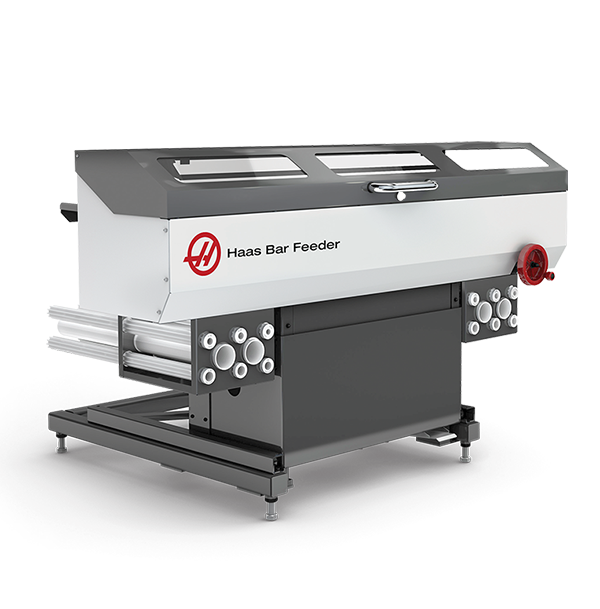

 Könnyű automatizálás
Rúdadagoló – Az összes lehetséges automatizálási lehetőség közül a legegyszerűbben alkalmazható
  • Iparágban már évtizedek óta bevált megoldás
  • Kompakt/megfizethető kialakítás
  • Maximális orsó-üzemidő – a termelékenység növelése
  • Rúdadagoló kialakítása – kisebb alapterület
  • Közvetlen illesztőfelületek a Haas vezérléshez
  • Az orsóhoz való könnyű hozzáférést biztosító, innovatív görgős kivitel
A rúdadagoló CNC esztergán történő használata talán az egyik legrégebbi automatizálási megoldás az esztergálási műveletekhez. A vállalatok évtizedek óta használnak rúdadagolókat orsóik működtetéséhez, és felszabadítják a kezelőket, hogy tartalmasabb feladatokat végezzenek. A rúdanyag gépbe való betöltése egyszerű módot biztosít arra, hogy több anyagot juttasson a orsóhoz. Ahelyett, hogy egyes darabokat vágna le és kézzel töltené be a gép, a rúdadagoló automatikusan előretolja az anyagot az orsón keresztül, így a következő munkadarab elkészíthető. A befejezést követően az eszterga egyszerűen levágja a kész munkadarabot, és új anyagot továbbít a ciklus megismétléséhez. A rúdadagoló használata nagyszerű módja az orsó üzemidejének maximálissá tételéhez.
A Haas rúdadagolók rövidebb rúdadagolók, amelyek kisebb alapterületet foglalnak el, mint a hagyományos 3,5 m-es (12 láb) rúdadagolók. Egyszerűen vágja le a hosszú rudat rövidebb, 1,2 m (4 ft) hosszúságra, hogy a lehető legjobban kihasználja a padlóterületet. A Haas rúdadagoló 0,375 és 3 hüvelyk (10-76 mm) közötti átmérőjű anyagokat kezel, és különböző hosszúságú rúddarabokat képes befogadni legfeljebb 48" (1,2 m) méretig, hogy minden darabból a lehető legtöbbet hozza ki. A Haas rúdadagoló csomagolható egyszerű kéttengelyes esztergákkal első-működési automatizálási megoldásként, valamint olyan esztergákkal, amelyek ellenorsókkal rendelkező esztergákkal vagy Y tengelyűek a teljesebb munkadarab automatizálás érdekében.
A Haas rúdadagoló egyszerű, megfizethető automatizálást biztosít kis csomagban. Kifejezetten a Haas esztergaközpontjaihoz való használatra tervezték és kivitelezték, és közvetlenül a Haas vezérléshez kapcsolódik. Az innovatív görgős kivitelnek köszönhetően az esztergaorsó hátsó része is könnyen elérhető, így gyorsan cserélhető az orsóvezető adapter és az orsóvezető persely.

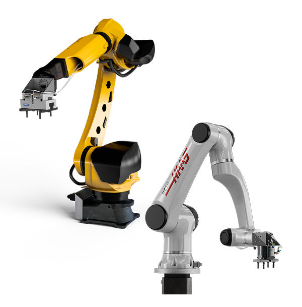

 Sokoldalú automatizálás
Robotok és kobotok – A legnagyobb rugalmasságot kínálják a végrehajtás és a munkadarab-kezelés terén.
  • Nagy rugalmasságot biztosít a munkadarab kezeléséhez
  • Különböző felvételi és leadási helyek biztosítása
  • Automata betöltés és munkadarab-kirakodás
  • A munkadarab-áthidaló állomás rendelkezésre áll, hogy hozzáférjen a munkadarab hátsó oldalához
  • Válasszon egyállomásos vagy kétállomásos megfogók közül
  • A vezérlősablonok segítenek a beállításban és a programozásban
Ha átfogó rugalmasságot kell biztosítani a munkadarabok kezeléséhez, akkor nincs jobb megoldás, mint egy robot vagy kobot. Különböző felvételi és leadási helyek is lehetnek, és beépíthet egy munkadarab-áthidaló állomást, hogy hozzáférjen a munkadarab hátsó oldalához az egy fázisban történő gyártáshoz. Mindkét platform közvetlenül a Haas vezérlésen keresztül illesztődik, kiküszöbölve a harmadik féltől származó integrátor szükségességét , ami azt jelenti, hogy a teljes csomag kevésbé összetett, kevésbé költséges és kiszámíthatóbb viselkedést mutat.
A különböző méretek közül lehet választani, és a robotok/kobotok 1–12 hüvelyk (25–300 mm) méretű munkadarabokat kezelnek, vagy néhány uncia súlyt kb. 60 g-18 kg (40 lb). Ha további automatizálási szinteket szeretne beépíteni, például szállítószalagok hozzáadását a munkadarab szállításához, valamint a munkadarab eltávolítását, akkor a robot vagy a kobot a megfelelő platform az Ön számára.
A Haas robot- és kobotcsomagok lényegében azonosak, néhány kivétellel. Mindkettő 6-tengelyes robot, amely teljesen integrálódik a Haas vezérlésbe, és ugyanazokat az egyszerűen használható Haas sablonokat használja a beállításhoz és a programozáshoz. A kobotok könnyebb teherbírásúak, és erőérzékelő képességük lehetővé teszi, hogy az emberek mellett használják őket. Ámbár kicsit lassabbak, mint az ipari robottársaik, a kobotok megfizethetőbbek, könnyebben telepíthetők és programozhatók, és nem igényelnek terjedelmes biztonsági kerítést. A Haas ipari robotok egy kicsit nagyobb alkatrészsúlyt és nagyobb teljes sebességet biztosítanak, de a biztonságos működéshez biztonsági kerítésre vagy más típusú védőgátra, például fényfüggönyre vagy terület-szkennerre van szükség. A robotok és a kobotok egyaránt lehetővé teszik a munkadarabok automata be- és kirakodását a Haas esztergába a felügyelet nélküli üzemhez, ami a legnagyobb mértékben hozzájárul az időmegtakarításhoz bármely automatizálási megoldásban.
Válasszon az egyszeres pneumatikus megfogóink közül a nagyobb munkadarab-méret és súlykapacitás érdekében, valamint a kettős pneumatikus megfogóink közül a kisebb, könnyebb munkadarabokhoz. A kettős megfogó lehetővé teszi, hogy egyetlen út alatt felcserélje a nyersanyagot egy kész alkatrészre a sebesség maximalizálása és a termelékenység növelése érdekében. Általában a robot/kobot egy munkadarabot tölt be egy automatikus, programozható satuba, amelyet a Haas is képes biztosítani, megkönnyítve és kevésbé bonyolulttá téve a vásárlást. A munkadarabok kezelése terén a legnagyobb sokoldalúság érdekében válasszon Haas robotot vagy kobotot az termékek kiszállításához.
