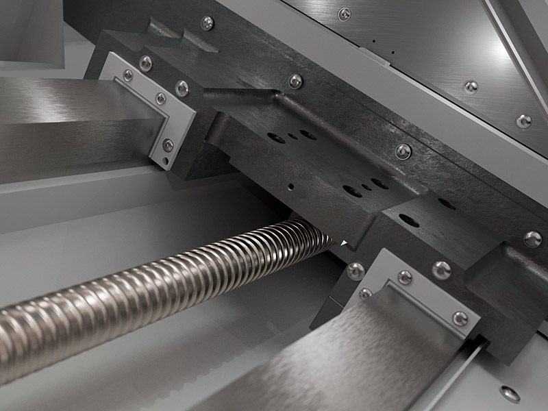

• Edzett és precíziósan köszörült vezetőutak
• Lánggal és indukcióval edzett szánfelületek
• Kézzel szórt Turcite-B csúszópályák
• 30°-os ferde ágy 30°-os Y-tengely ékszöggel

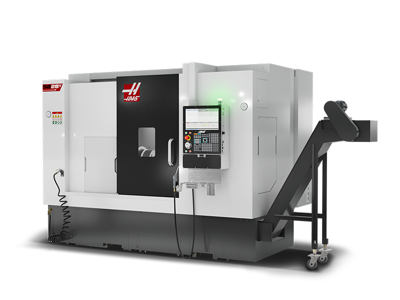

Dobozos eszterga
SB-28Y
SB-28Y
Y-tengelyes, csúszópályás CNC eszterga, 12" x 18,5" (305 x 470 mm) maximális kapacitás, A2-8 orsóorr, a főorsó rúd áteresztése 2,95" (75 mm)

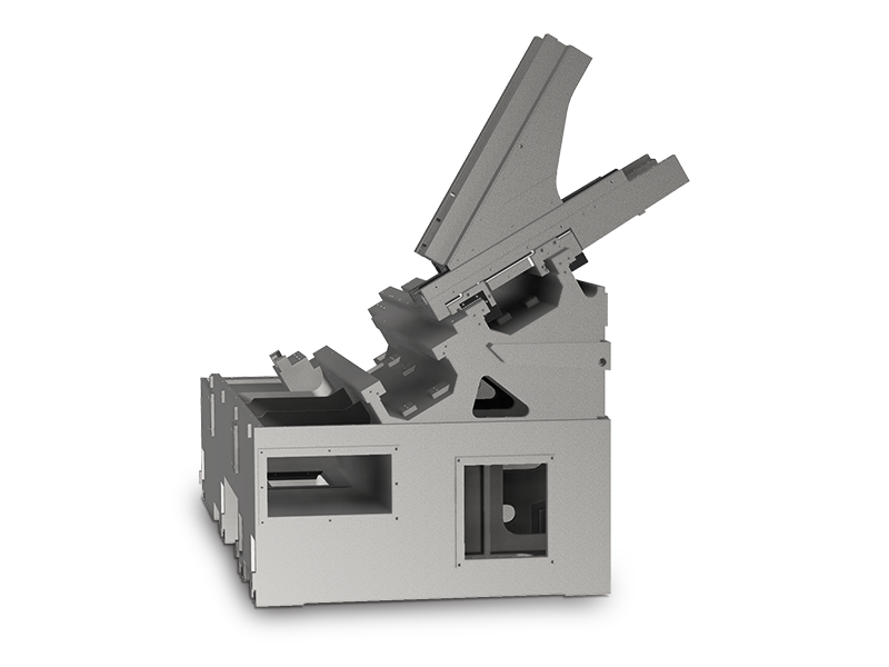

FERDE GÉPÁGYAS KIALAKÍTÁS ÉS BMT65 REVOLVER
A Haas SB sorozatú dobozos esztergák valódi ferde gépágyas kialakítással rendelkeznek, amely kiváló merevséget és hőstabilitást, valamint hatékony forgácsürítést biztosít. A ferde ágy emellett lehetővé teszi a bőséges X-tengely úthosszt kisebb helyigény mellett, és robusztus alapot biztosít a revolvernek a teljes Z-tengely mentén.

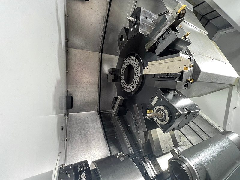

Minden SB sorozatú eszterga robusztus 12 állomásos BMT65 revolverrel rendelkezik, amely iparági szabványos alapfelszereltségű szerszámozást, valamint axiális és radiális meghajtott szerszámokat fogad a másodlagos marási, fúrási és menetfúrási műveletekhez.

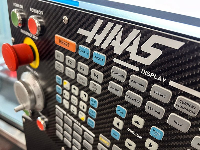

HAAS VEZÉRLÉS
A Haas SB sorozatú dobozos esztergák ugyanazzal a nagy teljesítményű, könnyen használható Haas vezérléssel vannak felszerelve, amely minden általunk gyártott gépen megtalálható. A Haas vezérlést – hardvert és szoftvert egyaránt – házon belül terveztük és gyártottuk, és kifejezetten a Haas szerszámgépekhez optimalizáltuk. Minden általunk értékesített gép alapfelszereltség, és a teljes termékvonalban ugyanaz. A Haas-vezérlés gyors, intelligens és hatékony, egyszerű illesztőfelülettel rendelkezik, intuitív navigációja megkönnyíti a tanulást és a használatot. Világszerte több mint 300 000 Haas vezérlőt használnak, ez egyértelműen iparági szabvány.
Alapjellemzők:
■ Érintőképernyő-felület
■ Dedikált billentyűzet
Egygombos funkciók
■ Többfunkciós léptetőfogantyú
■ Színes LCD-képernyő
■ Ethernet-felület
■USB-port
■ M130 Media Player
■ Fejlett szerszámkezelés
■ 1 GB programmemória
■ Áramkimaradás-észlelés
■ HaasConnect
mobilmonitorozás ■ WiFi-csatlakozás
■ Biztonságos futás
■ Túlfeszültség-védelem
■ HaasDrop vezeték nélküli fájlátvitel
