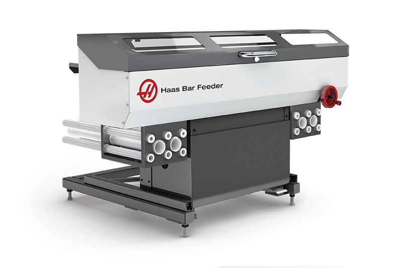

El alimentador de barras Haas permite automatizar la producción de piezas en centros de torneado Haas de una manera sencilla, eficaz y asequible. Diseñado y fabricado para usarse exclusivamente con los centros de torneado Haas; se conecta directamente al Control Haas. Gracias a su innovador diseño de ruedecillas, es muy fácil acceder a la parte posterior del husillo del torno para cambiar rápidamente el adaptador del tubo de guía y el tubo guía del husillo.
  • Diseño integrado, con capacidades de conexión y desconexión al torno Haas
  • Interfaz de conexión directa con el Control Haas
  • Incluye tubos guía del husillo de Haas patentados
  • Fabricado en EE. UU.
Especialmente diseñado para tornos Haas
Diseñado para usarse con los centros de torneado del CNC de las series ST y DS, el alimentador de barras Haas se conecta directamente al Control Haas. Nuestro innovador diseño de ruedecillas facilita el acceso a la parte posterior del husillo del torno para cambiar rápidamente el adaptador y el tubo de guía, mientras que los estantes de almacenamiento gemelos colocan los tubos de guía justo donde los necesita: visibles y listos para cambiarlos.
Aún más fácil y eficiente
Después de pasarse horas observando a operadores que usaban nuestro popular alimentador de barras Servo Bar 300, los ingenieros de Haas volvieron a su mesa de dibujo con el objetivo de fabricar un alimentador de barras aún más fácil de utilizar y más eficiente. El resultado es un alimentador de barras Haas que permite automatizar la producción de piezas en centros de torneado Haas de una manera mucho más sencilla y asequible.
Automatice la producción de piezas
La capacidad de configurar y de realizar los cambios de dirección rápidos es lo que diferencia al alimentador de barras Haas de sus competidores. Nuestro diseño de ruedecillas permite cambiar los tubos guía del husillo extruidos de Haas patentados en cuestión de minutos y los émbolos de cambio rápido se encajan directamente, sin herramientas. Regular la altura de las barras es fácil y rápido gracias al volante único y nuestro sistema de transporte por correas ofrece extraordinaria velocidad de retroceso, todo ello para reducir los tiempos de ciclo.
INCREMENTE LA PRODUCTIVIDAD DEL TORNO CON UN JALADOR DE BARRAS
Mark muestra aquí cómo utilizar un jalador de barras en un torno Haas y, a continuación, revela trucos de programación para aumentar la eficiencia.
Utilice contadores M30 para controlar sus piezas
El contador M30 se utiliza principalmente para calcular las piezas que ha fabricado, pero puede hacer muchas más cosas. En este vídeo, Mark ofrece otros trucos útiles para el uso del M30 que quizá no conozca, como el uso de dos contadores a la vez o cómo utilizar el contador en programas con modo bucle.
Características:
  • Diseño de ruedecillas que permite acceso fácil a los tubos guía para cambiarlos
  • Émbolo alimentador de gran velocidad que reduce los tiempos de ciclo entre pieza y pieza
  • Posibilidad de usar el émbolo alimentador como mecanismo de parada
  • Diseño mecánico mejorado que aumenta la fiabilidad y el rendimiento
  • Cambio de dirección más sencillo del diámetro de las barras (ajuste de la altura), con un diseño más ergonómico
  • Diseño del émbolo que facilita el cambio rápido, sin necesidad de herramientas
  • Espacio de almacenaje para los dos diámetros del émbolo alimentador: 9,5 mm (3/8") y 20 mm (3/4")
  • Espacio de almacenaje de fácil acceso para todos los tubos de guía extruidos
Especificaciones:
  • Diámetro de las barras de 9,5 (0,375") a 79,4 mm (3,125")
  • Longitud máxima de las barras: 1219 mm (48")
  • Longitud del avance de trabajo con una precisión de ±0,25 mm (0,01"), con cierre con boquillas por tirón
  • Longitud mínima de las barras: 254 mm (10")
  • Capacidad de la bandeja: ancho de zona de apilamiento de 762 mm (30")
  • Peso máximo de las barras: 36,3 kg (80 lb)
  • Longitud recomendada de las barras: 36" (914 mm)
