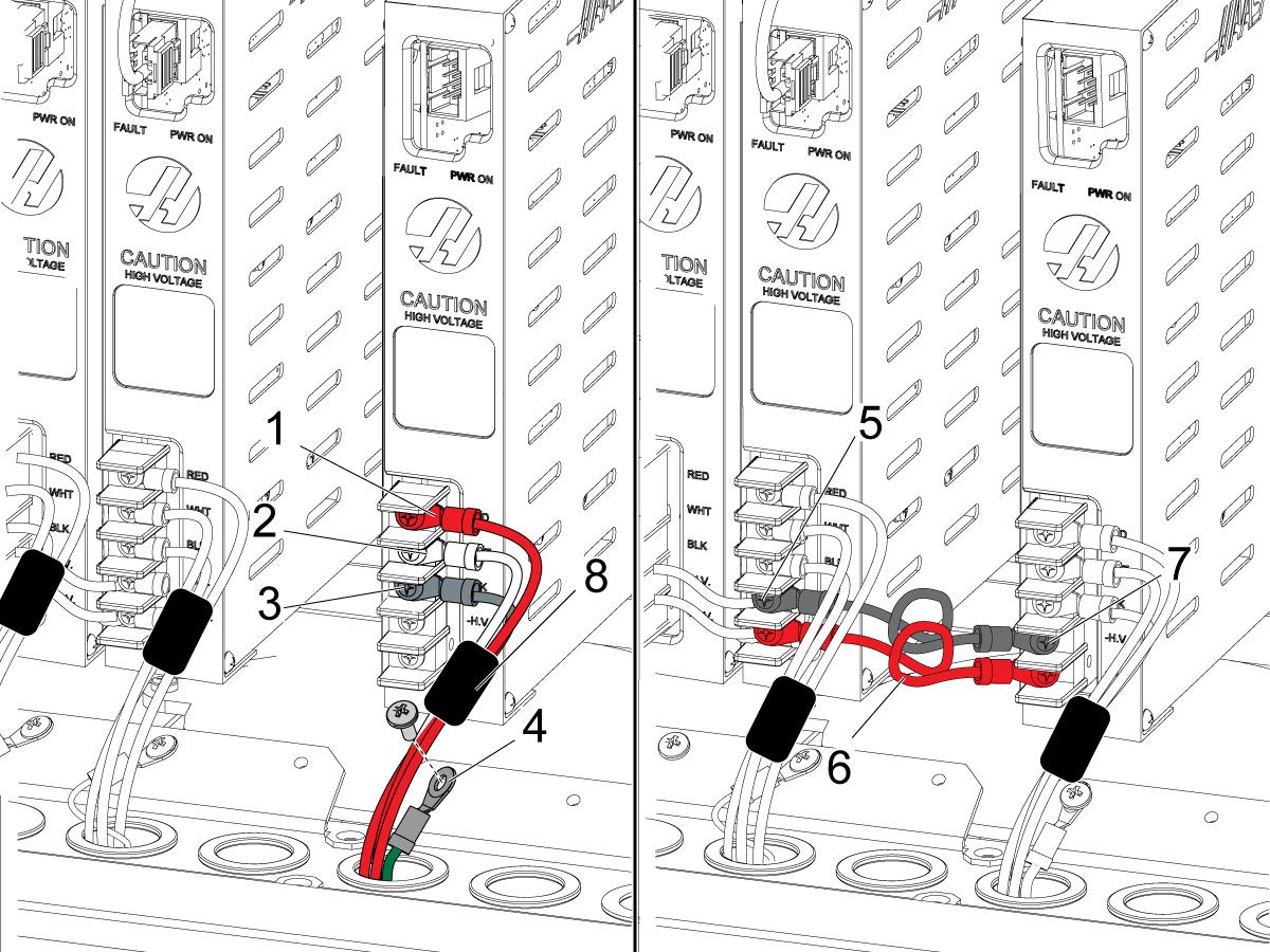

Encuentre la ubicación en el banco de amplificadores que tiene la etiqueta "BAR FEEDER /W AXIS" [1].
Instale el servoamplificador de 30 amperios [2], incluido con el alimentador de barras, en esa ubicación.
Encuentre los (3) cables de alimentación del alimentador de barras que vienen a través del conducto.
Conecte los cables de alimentación a los terminales de alto voltaje:
  • rojo a RED [1]
  • blanco a WHT [2]
  • negro a BLK [3]
Conecte el cable de tierra [4] al soporte del ventilador del amplificador.
Encuentre los terminales de alto voltaje [5] en el amplificador más cercano.
Encuentre los terminales de alto voltaje [7] en el amplificador de 30 amperios del alimentador de barras.
Instale los puentes de derivación [6] del kit de instalación entre estos terminales.
Conecte el cable negro a -H.V. Conecte el cable rojo a +H.V.
Instale un filtro de núcleo de ferrita, N/P 64-1252, alrededor de los cables rojo, blanco y negro que van al motor del alimentador de barras.
