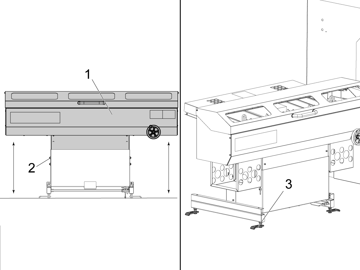

バーフィーダーを旋盤に隣接するように置きます。
フレームの端[1]が旋盤の前面[2]と平行であることを確認してください。
バーフィーダーのフレームから輸送用ブラケット[3]を取り外します。
Updated
バー送り機の両側から輸送用ボルト[1]を取り外します。

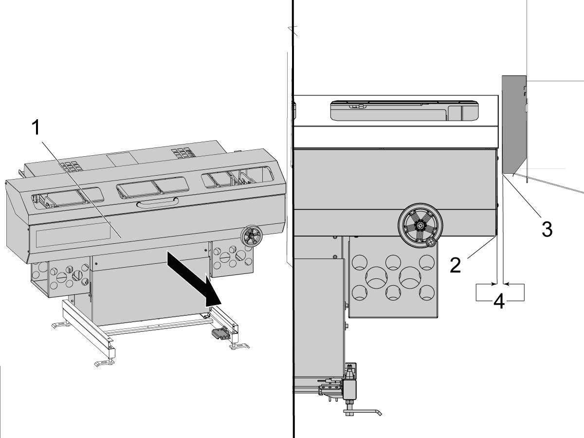

バーフィーダー[1]が所定の位置にロックされるまで前方に引き出します。
バーフィーダー[2]の端を見つけます。
旋盤がST-35の場合、クーラント収集装置エクステンション[3]の端を見つけます。
旋盤がST-10、ST-15、ST-20、ST-25、ST-30、またはDS-30の場合、クーラント取集装置の端を見つけます。
それらの間のスペース[4]が約0.50インチ(13mm)であることを確認してください。
警告:この距離が正しく設定されていないと、新しいバーの最初のプッシュが最初のプッシュ長さの位置を過ぎたり、Advance Bar(バーを前進させる)[F3]を押すと、バーがスピンドル面の端を過ぎて押し込まれます。この距離の差でパラメータ602を調整します。長さの単位はmmです。
4本の高さ調節ねじ[1]を見つけます。
フレームが床[4]から2.0" (51 mm)[2]上になるまでねじ[3]を回します。

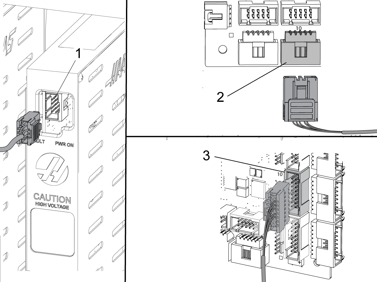

制御キャビネットを開きます。
危険:電圧インジケータライトが点灯している場合は、電気コンポーネントに触れないでください。制御盤内の高電圧は死亡事故を起こす可能性があります。電圧インジケータLEDが完全に消えるまで待ちます。

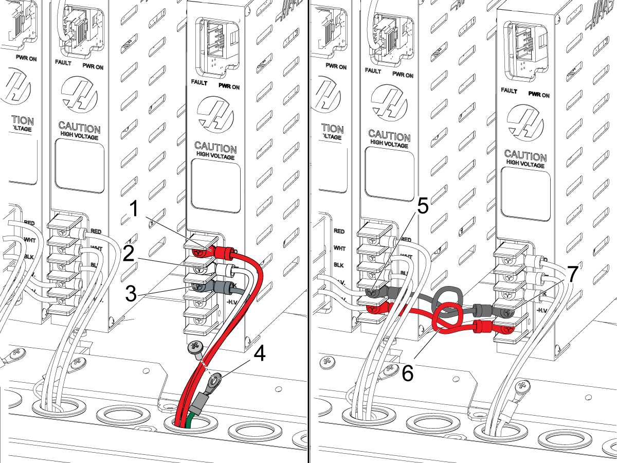

増幅器バンク上の"BAR FEEDER /W AXIS"ラベル[1]の位置を見つけます。
その位置に、バーフィーダーに付属の30Aサーボ増幅器[2]を取り付けます。
コンジットを通過する3本のバーフィーダー電源ワイヤを見つけます。
以下のように電源ワイヤを高電圧端子に接続します。
  • 赤は「RED」[1]に
  • 白は「WHT」[2]に
  • 黒を「BLK」[3]に
アース線[4]を増幅器ファンのブラケットに接続します。
最も近い増幅器の高電圧端子[5]を見つけます。
バーフィーダーの30A増幅器の高電圧端子[7]を見つけます
これらの端子間に、取り付けキットのジャンパー[6]を取り付けます。
黒のワイヤを-H.V.に接続します。赤のワイヤを+H.V.に接続します。
重要:バー送り機モーターにつながる赤、白、黒のケーブルの周りにフェライトフィルター[8](P/N 64-1252)ビーズを取り付けます。
バーフィーダー付属の電流コマンドケーブルを増幅器上部のコネクタ[1]に接続します。
ケーブルのもう一方の端を次のとおりに接続します。
  • Maincon PCBのチャネル10(P10)[2]に接続します。
コンジット内のサーボモーターエンコーダーケーブルを見つけます。
サーボエンコーダーケーブルを次のとおりに接続します。
  • Maincon PCBのチャネル10(P26)[3]に接続します。
重要:フェライトビーズ[4]がサーボエンコーダーケーブルに取り付けられていることを確認します。
6
Updated
34-348xA、34-348xC I/O PCBを備える旋盤の場合:
コンジットからのケーブルを次のとおりにI/O PCBに接続します。
  • ケーブル200 → P62 [1]。
  • ケーブルBF入力 → P59 [2]。I/O基板側のケーブルにフェライトフィルター(P/N 64-1252)を取り付けます。
  • ケーブル810 → P58 [3]。

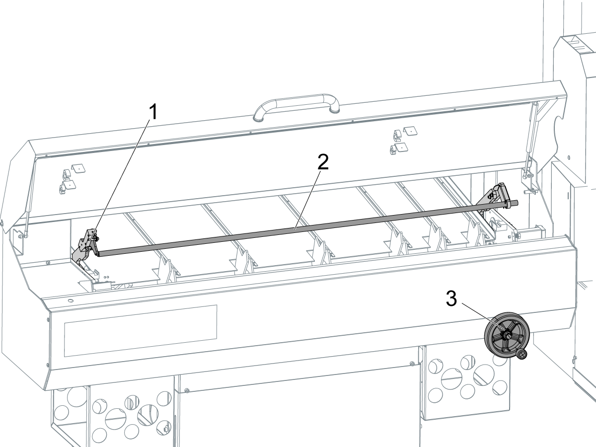

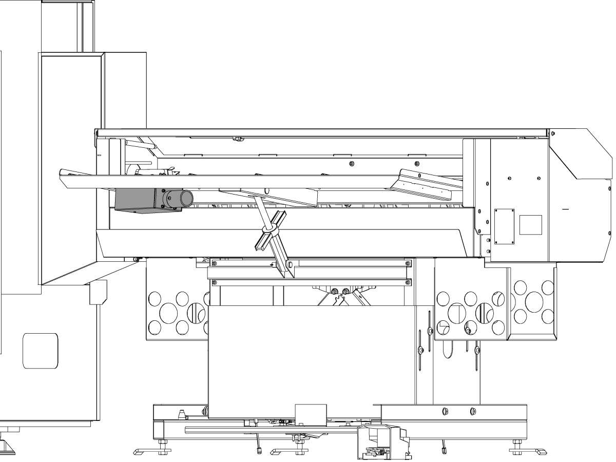

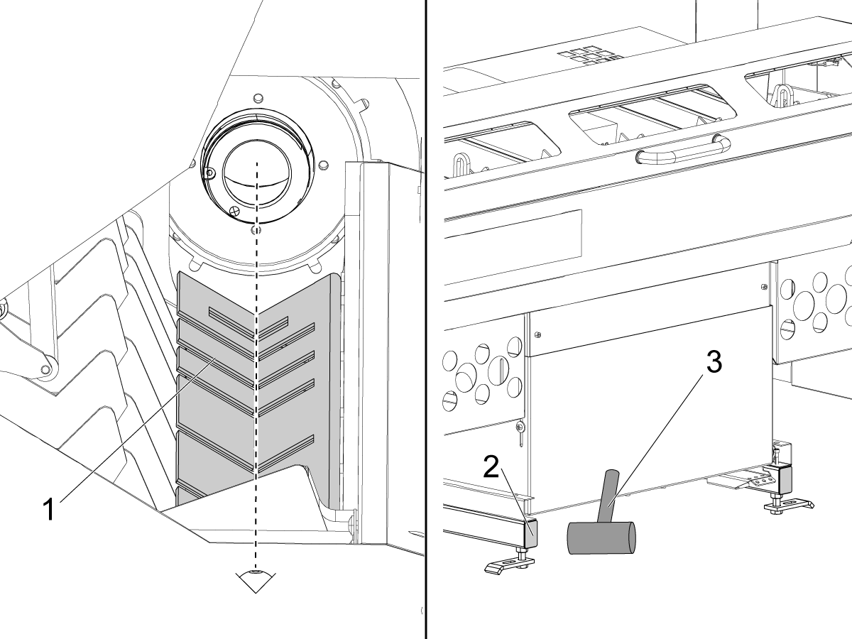

Haas Bar Feeder - Alignment
バーフィーダーの移送テーブル[1]を見てください。
移送テーブルの溝がスピンドルアダプターと整列しています。
フレームエンド[2]をゴム槌[3]でタップして、バー送り機を水平に整列させます。
[EMERGENCY STOP]を押します。
移送テーブルの調整ホイール[3]を、テーブルが下になるまで回します。
0.75"プッシュロッド[2]をプッシュロッドアセンブリ[1]に取り付けます。
プッシュロッドの取り付け方法については、オペレーターマニュアルを参照してください。
スピンドルライナーの左側のラックを取り外します。
バーフィーダーのソケット穴[4]からステッカー[3]を取り外します。
ステッカーをソケットの穴の上に置きます。
8本のカートねじ[5]を見つけます。
バーフィーダーの両側には4本のねじがあります。
8本のねじを緩めます。
調整ツール[2]をソケットに挿入します。
[EMERGENCY STOP]をリリースします。
[RESET]を押して各アラームを停止します。
[RECOVER]を押してバーフィーダーをリカバリーモードにします。
[F2]を押してプッシュロッドを積載します。
プッシャがトレーから離れると、プッシュロッドアセンブリが下に移動します。
手でプッシュロッドアクチュエータ[1]を旋盤に向けて動かします。
調整ツール[3]を使用して、プッシュロッドがライナーアダプターに入るまで、バーフィーダー[2]を上下に動かします。
Haasバー送り機プッシュロッドの位置合わせ手順を実行します。
カバー[1]が地面に対して水平であることを確認してください。
8本のカートねじ[2]を締めます。
調整ツールを取り外します。
スピンドルライナーのラックを交換します。
4本の高さ調節ねじ[3]を見つけます。
6
プッシュロッド[2]がスピンドルアダプター[1]のどこに挿入されるかを確認します。
プッシュロッドの中心がアダプターの中心と整列するまで、4本の高さ調節ねじを回します。
プッシュロッド[4]がスピンドル[3]から出るところを見てます。
プッシュロッドの中心がスピンドルの中心と整列するまで、4本の高さ調節ねじを回します。
注意:重力により、プッシュロッドの端が少し下がります。
必要に応じて、フレームの端をゴム槌でタップして、バーフィーダーを左右に動かします。
プッシュロッドを原点に戻します。
7
リリースペダルを踏みます。
移動の終点までバーフィーダーを後方に押します。
バーフィーダーが正しくレベリングされると、ガスショックによってバーフィーダーが後方に保持されます。
バーフィーダーを整列させる必要がある場合は、バーフィーダーが前方位置にスムーズにロックされ、完全に後方に移動するまでリアフィートを調整します。

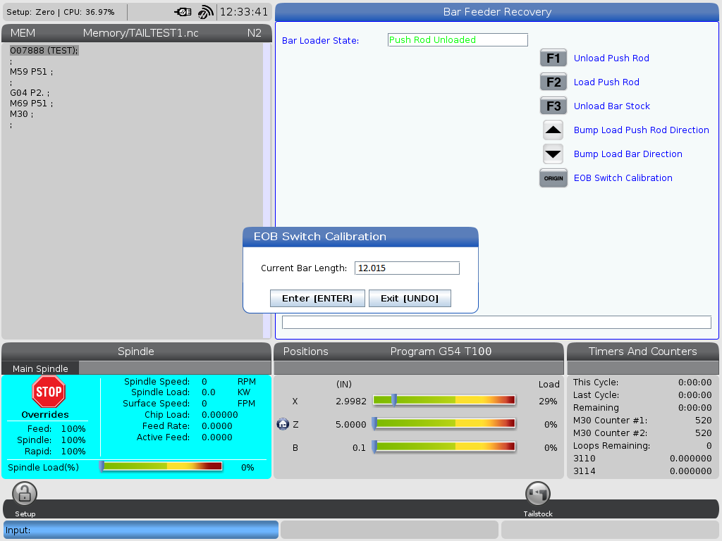

    Haas Bar Feeder - Calibration Instructions
    設置時にこの手順を1回実行します。EOBスイッチの校正を行うには、Run/Setupキースイッチをセットアップモードにする必要があります。
    [RECOVERY]ボタンを押してバーフィーダーをリカバリーモードにします。
    長さがわかっている精密研削校正バーを補充テーブルに置きます。
    [ORIGIN]を押して校正バーの長さを入力して、[ENTER]を押します。
    プッシャはトレーをクリアしてから、校正バーを積載します。次に、バーの長さを測定し、校正を適用します。
    将来の使用に備え、取り外した校正バーは適切に保管してください。バーフィーダーが校正を必要とするのは、設置時、またはEOBセンサー、ホームスイッチ、またはトロリーが分解または交換された場合のみです。
    注:バーが較正中にEOBセンサーを通過したスピンドルに向かって押されたときに、「材料が見つかりません」という メッセージが表示された場合 。 I/OメインおよびTCファームウェアのバージョンを最新に更新します。  機械I/Oの最新ファームウェア &TCPCB部品番号は、次世代制御-I/O PCBメインファームウェアアップデートを参照します。
    バーフィーダーの設置が完了しました。バーフィーダーをセットアップするには、Haasバーフィーダー - NGC旋盤のセットアップの手順を参照してください。
