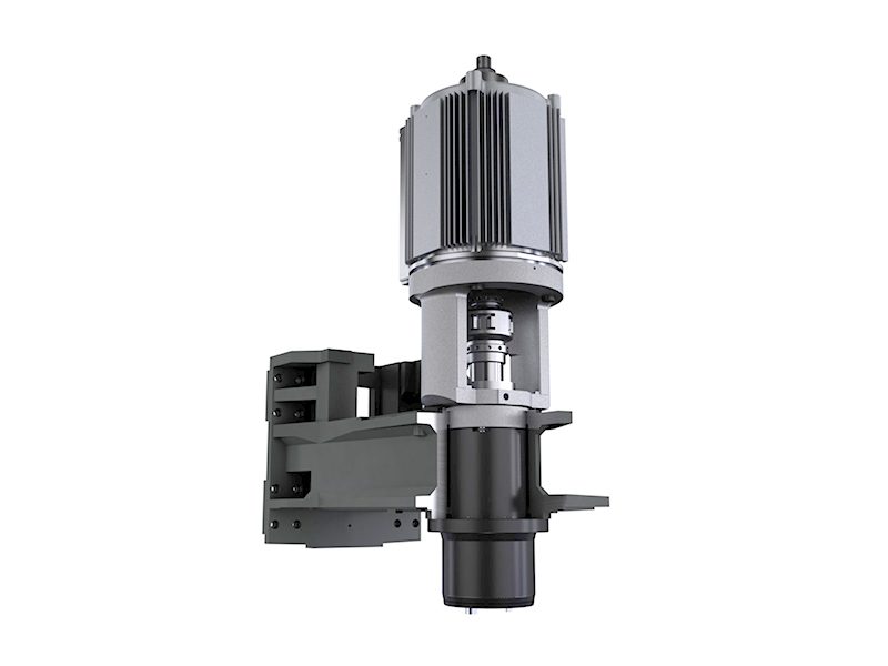

Haasスピンドル - Haas機械で製造
Haasスピンドルは、Haas機械で、自社で機械加工しています。ロボット制御セルのHaas旋盤では荒削り作業を行い、他のHaas機械では最終的な重切削およびねじ切り作業が完了します。
ご自分の目でお確かめください
Haas工場で最も長い間作動しているロボットセルの中にあるHaas ST-40ターニングセンターで、旋盤スピンドルが加工される様子をご覧ください。
Haasミルスピンドルオプションの概要
新しいHaasミルのスピンドルを選択するときは、多くのオプションがあります。このビデオでは、Haasが提供するすべてのスピンドルをテーパー寸法とスピンドル速度で分類して、わかりやすく説明しています。
ベアリングやシャフトだけではなく電子も
スピンドルは、駆動する電子機器と同じく高精度です。Haasでは駆動システムを精密に設計し、最高の性能と信頼性を備えた工作機械を製造しています。垂直的統合とは単なるキャッチフレーズではなく、Haasではそれを実地で行なっているのです。
強力なベクトルスピンドル駆動 ‐Haas が設計したベクトルスピンドル駆動は、クローズドループのデジタルサーボ技術を使用して、重い切削負荷で正確な速度制御と最大性能を発揮し、これまでにない最速、最も強力なスピンドルを実現します。弊社のベクトル駆動を使用すると、スピンドルをモーターの連続電力定格の150%で15分間、および200%で3分間酷使できます。これは、市場で入手できる他のほとんどの駆動よりも大きな性能のヘッドルームです。
オンザフライ WYE-DELTA 切換え –多くの Haas 機械は、デュアル巻き線モーターおよび 2 つの巻線(Wye-delta)の間で切り替えるための電子スイッチを備えています。低回転数での切削に最適な巻線と高回転数での切削に最適な巻線を選択することで、幅広い回転数範囲でより高いトルクを提供します。また、オンザフライ WYE-DELTA 切換えにより、加速/減速速度が最大化され、より多くのチップ製造と待ち時間の減少を実現します。
同期タッピング ‐ Haas 高性能スピンドルは、機械の Z 軸動作と同期することで、同期タッピングを提供します。この操作により、高価なフロートタップホルダが不要になります。また、リードとスレッドの歪みとスタートスレッドプルアウトを防ぎます。タップ作業のサイクル時間を短縮するため、挿入速度の9倍の速度で取り出すことができます。自動タップ回復機能により、中断時にタップを穴から簡単に戻すことができます。(GR、小型ミル、工具ルームミル、工具ルーム旋盤を除くすべての機械に標準装備されています。)
  • 立型マシニングセンター
  • 横型マシニングセンター
  • ターニングセンター
ベルト駆動
このシステムは、ベルトを介してモーターで駆動されるHaas製カートリッジスピンドルを備えています。幅広い種類の加工作業向けに、トルクの良好な組み合わせと回転速度を実現します。全体的な価値に優れた製品です。
インラインドライブ
ほとんどのHaas 40テーパーVMCの標準構成は、モーターに直接カップリングされ、優れた表面仕上げと高い温度安定性を提供するインラインダイレクトドライブスピンドルです。インラインスピンドルは8,100rpmから20,000rpmまで用意されています。
ギア駆動
Haasギアドヘッドスピンドルは、重切削向けにローエンドトルクを増加させる一方で、高速機械加工向けに最大10,000rpmの能力を保持しています。50テーパー機械には標準搭載されており、ほとんどの40テーパー機械ではオプションです。
