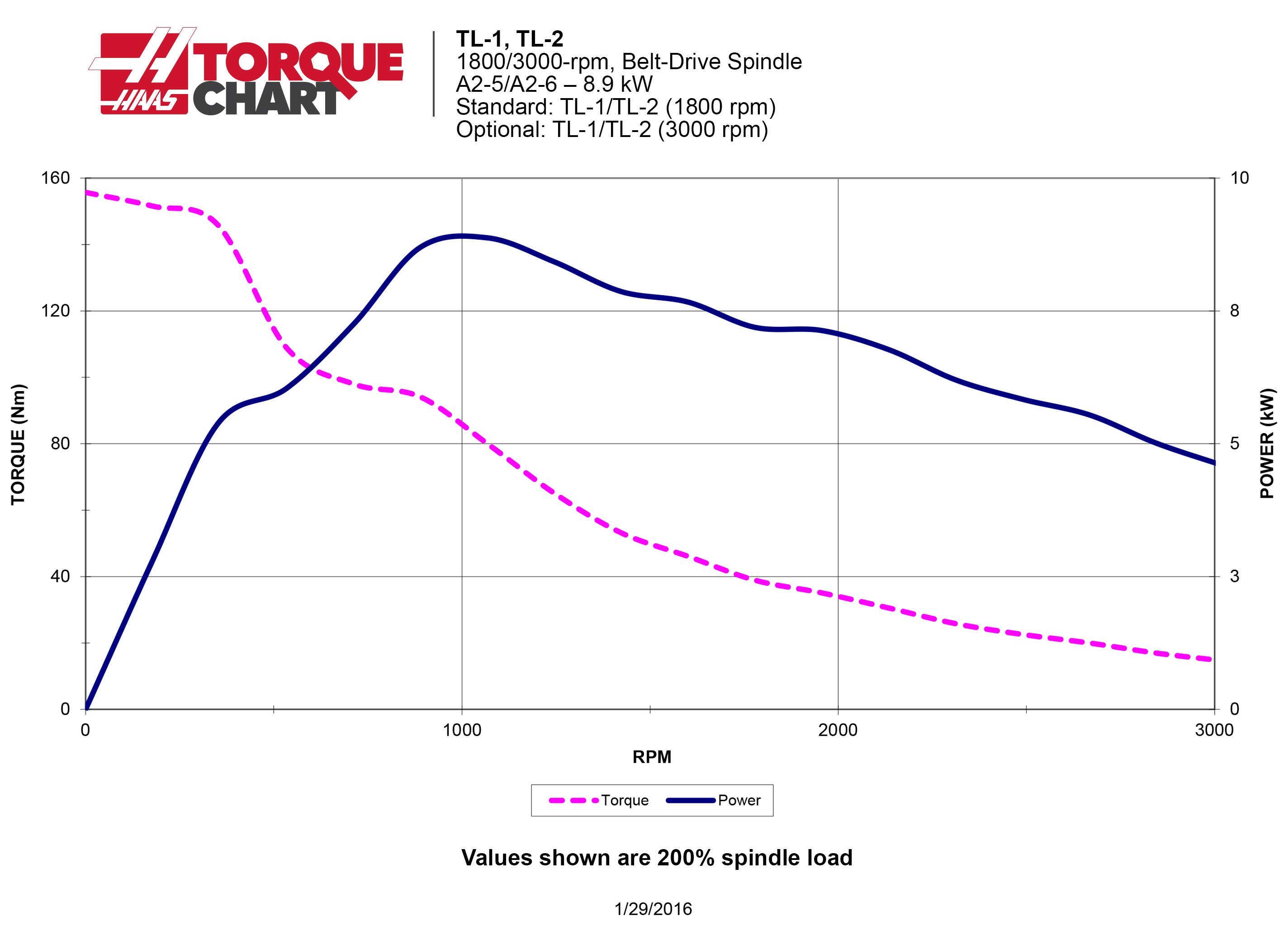

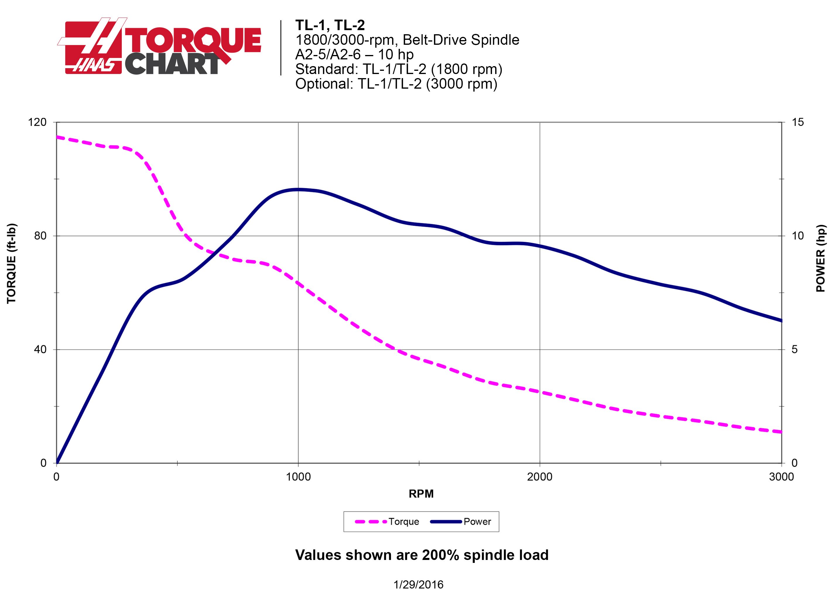

1,800rpmスピンドル A2-5
    CNY限定
工具ルーム旋盤シリーズ用標準スピンドル
  • 1,800 速度
  • A2-5 ノーズ
  • 10 hp 出力
  • ベルト 駆動
  • オプション情報
  • トルクグラフ
概要
サービスドキュメント
これらの機械で使用可能
1,800rpmスピンドルは、幅広い種類の加工向けに、トルクの良好な組み合わせと回転速度を実現します。全体的な価値に優れた製品です。
  • 2.3"(58mm)のボアを備えたA2-5スピンドルノーズ
  • STシリーズモデルと同じ設計とベアリング
  • 卓越したミディアムデューティスピンドル
  • 8"(203mm)の手動チャックに対応
サービスドキュメント
以下の機械で使用可能です
注記:
  • 下表は参照用のみ。
  • これらの電力値は、必要なアンペア数で供給される240Vサービスに基づいています。
  • 実際の結果は、供給電力と動作条件によって異なる場合があります。
  • Haasスピンドルは、これらのピーク電力値(200%のスピンドル負荷に相当)を3分間、
    150%のスピンドル負荷(ピーク値の75%)を10分間、100%のスピンドル負荷(ピーク値の50%)を連続して提供します。
