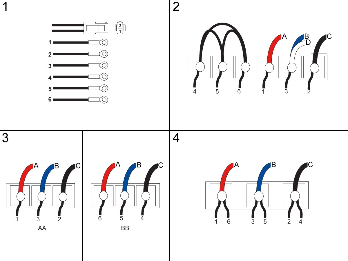

Configuración del cable conductor de 12 cables
  1. Configuración de cableado de 12 cables
  2. Motor de 12 cables, conector en Y
    • A - Rojo
    • B - Azul
    • C - Negro
    • D - Blanco (solo Mini fresadora y taller de fresadora)
  3. Motor de 12 cables, conexión estrella triángulo
    • A - Rojo
    • B - Azul
    • C - Negro
    • AA - Regulador tipo vector
    • BB - Contactor
  4. Motor de 12 cables, conector de triángulo
    • A - Rojo
    • B - Azul
    • C - Negro
Configuración del cableado de 6 cables
  1. Configuración del cableado de 6 cables
  2. Motor de 6 cables, conector en Y
    • A - Rojo
    • B - Azul
    • C - Negro
  3. Motor de 6 cables, conector de estrella/triángulo
    • A - Rojo
    • B - Azul
    • C - Negro
    • BB - Contactor
  4. Motor de 6 cables, conector de triángulo
    • A - Rojo
    • B - Azul
    • C - Negro
