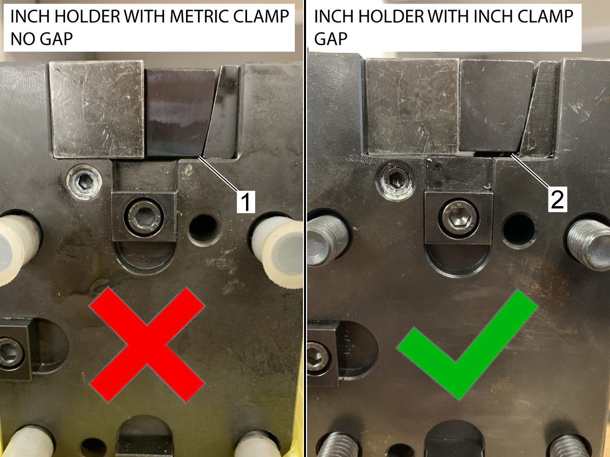

Problema: BMT65OD-1T portaherramientas no puede sujetar una herramienta de varilla de 1,0" o no la sujeta de forma segura.
Causa: Soportes para herramientas BMT65OD-1T construidos por el proveedor con abrazaderas métricas. Estos portaherramientas defectuosos pueden haberse enviado con máquinas construidas entre el 01/09/2022 y el 15/12/2022.
Solución: Para determinar si el portaherramientas sujeta la herramienta correctamente, verifique el espacio de la abrazadera con una herramienta de varilla de 1.0" instalada. Si la abrazadera toca fondo[1], the tool holder has the incorrect clamp. If there is a gap[2], el portaherramientas tiene la abrazadera correcta. Estos portaherramientas defectuosos se han purgado del inventario. Para reemplazar el portaherramientas, pida el número de pieza: 93-1000085. Envíe el portaherramientas defectuoso a la fábrica Haas. Atención: Haas Service Department.
Advertencia: Una herramienta no asegurada correctamente en el portaherramientas puede sacarse del portaherramientas a mitad de corte y provocar un choque de la máquina.
