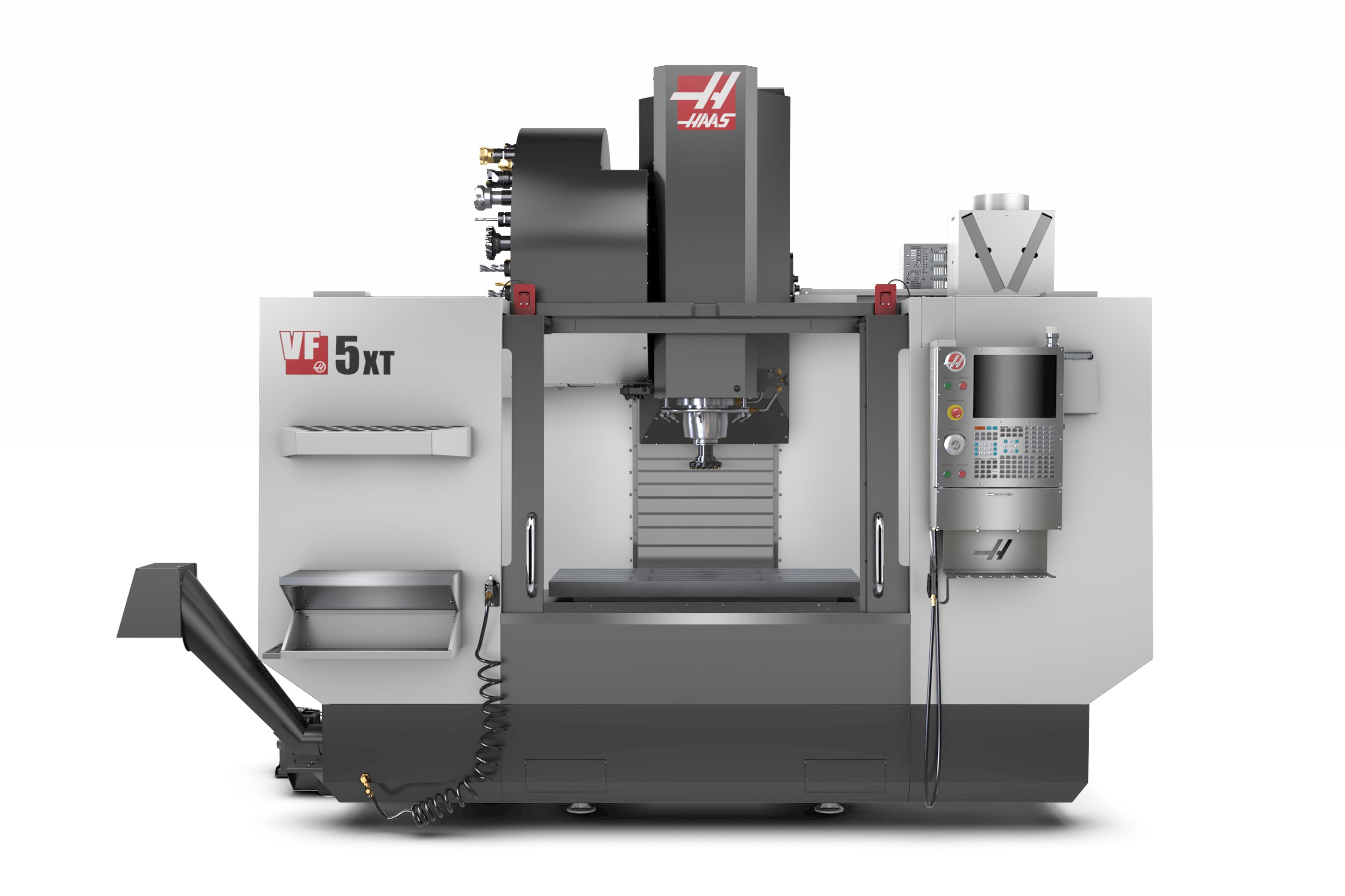

    Eixo X 60.00 in 1524 mm
    Eixo Y 26.00 in 660 mm
    Eixo Z 25.00 in 635 mm
    Do nariz do spindle à mesa (~ máx) 32.9 in 836 mm
    Do nariz do spindle à mesa (~ mín) 7.9 in 201 mm
    Spindle S.A.E METRIC
    Valor nominal máximo 30.0 hp 22.4 kW
    Velocidade máxima 7500 rpm 7500 rpm
    Torque máximo 340.0 ft-lbf @ 700 rpm 460.0 Nm @ 700 rpm
    Sistema de comando 2-Speed Gearbox 2-Speed Gearbox
    Cone CT or BT 50 CT or BT 50
    Mesa S.A.E METRIC
    Comprimento 62.0 in 1575 mm
    Largura 23.0 in 584 mm
    Largura da ranhura T 0.626 in to 0.630 in 15.90 mm to 16.00 mm
    Distância do centro da ranhura T 3.15 in 80 mm
    Número de ranhuras T padrão 7 7
    Peso máximo na mesa (distribuição uniforme) 4000 lb 1814 kg
    Feedrates S.A.E METRIC
    Corte máximo 500 ipm 12.7 m/min
    Rápidos em X 710 ipm 18.0 m/min
    Rápidos em Y 710 ipm 18.0 m/min
    Rápidos em Z 710 ipm 18.0 m/min
    Axis Motors S.A.E METRIC
    Impulso máximo X 3400 lbf 15124 N
    Impulso máximo Y 4100 lbf 18238 N
    Impulso máximo Z 5600 lbf 24910 N
    Tool Changer S.A.E METRIC
    Tipo SMTC SMTC
    Capacidade 30+1 30+1
    Max Tool Diameter (full)** 4.0 in 102 mm
    Max Tool Diameter, Large (adjacent empty)** 7.0 in 178 mm
    Comprimento máximo da ferramenta (a partir da linha do indicador) 16.00 in 406 mm
    Peso máximo da ferramenta 30.0 lb 13.6 kg
    Ferramenta a ferramenta (média) 4.20 s 4.20 s
    Limalha a limalha (média) 6.30 s 6.30 s
    Geral S.A.E METRIC
    Capacidade de refrigeração 95 gal 360 L
    Air Requirements S.A.E METRIC
    Tubo de ar em linha 3/8 in 3/8 in
    Transmissor de binário (Ar) 3/8 in 3/8 in
    Pressão mín. do ar 80 psi 5.5 bar
    Velocidade do spindle 7500 rpm 7500 rpm
    Potência do fuso 30.0 hp 22.4 kW
    Tensão de C.A. de Entrada (3 Fases) - Baixa 220 VAC 220 VAC
    Amperagem de carga total (3 fases) - Baixa 70 A 70 A
    Palete doméstica 168.0 in x 102.0 in x 125.0 in 427 cm x 260 cm x 318 cm
    Caixa de exportação 168.0 in x 102.0 in x 130.0 in 427 cm x 260 cm x 331 cm
    Peso 16250 lb 7371.0 kg
    NOTA: Todas as especificações listadas são para as configurações padrão da máquina. Os equipamentos opcionais podem alterar as especificações da máquina.
    * As máquinas Haas foram concebidas para funcionamento a uma potência de 220 V CA (200-240 V CA). Está disponível um transformador interno opcional de alta tensão (380 - 480 VCA) para todos os modelos, exceto máquinas de bancada das séries CL-1, CM-1 e SR. Este transformador interno opcional de alta tensão não pode ser instalado no campo; deve ser encomendado com a máquina.
    As máquinas Haas destinadas à Europa e ao RU estão configuradas com um transformador interno não isolado de alta voltagem para funcionar a 400 VAC, exceto as máquinas de mesa, os routers da série CL-1, CM-1 e SR.
    **Os trocadores de ferramenta opcionais podem ter um tamanho de ferramenta máximo diferente do trocador de ferramenta padrão. As ferramentas extragrandes podem necessitar de dois compartimentos adjacentes vazios entre elas. Clique aqui para especificações do suporte da ferramenta.
    ATENÇÃO! Os spindles de alto desempenho opcionais têm uma energia requerida maior do que o spindle padrão. No entanto, se a potência do spindle (kW) não se alterar, o requisito de potência permanece o mesmo. Verifique a energia requerida antes de ligar a energia da sua máquina.
    † O consumo de ar em máquinas da série DC com cone ISO40 pode ser superior quando o jato de ar através da ferramenta (TAB) é ativado.
