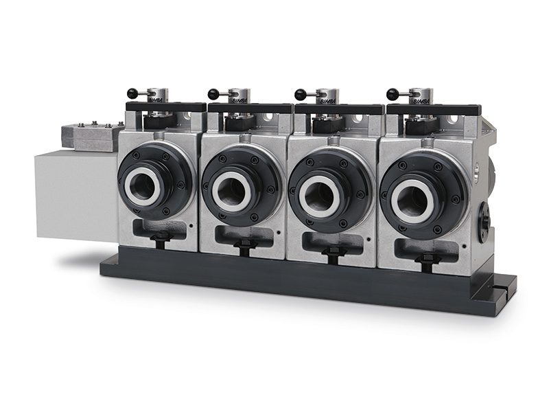

4-hlavová 5C delička
HA5C4 je jednoosová otočná jednotka so štyrmi klieštinami 5C. Upnite svoje obrobky pomocou štandardných klieštin 5C alebo ich upnite naskrutkovaním 3-čeľusťových skľučovadiel na čelo vretena. Táto jednotka nemá v štandardnej výbave zatváranie klieštin. K dispozícii sú voliteľné zatvárače klieštin.
Poznámka: Plné obrábanie po 4. osi si vyžaduje frézku Haas s pohonom 4. osi a verziou softvéru NGC 100.21.000.1130 alebo novšou. Bezobslužná prevádzka vyžaduje riadiacu skrinku otočného stola Haas s odoslaním po 10. novembri 2021 a verziu softvéru 26.38 alebo novšiu.
  • Pridajte k svojmu stroju výbavu pre 4-osové obrábanie
  • Zvýšená produktivita s viacerými otočnými vretenami
  • Jednoduché pripojenie typu plug-and-play k strojom Haas
  • Špičkový výkon a možnosti v odvetví
  • 4 Vretená
  • 5C Veľkosť klieštiny
  • 25 ft-lb Max. krútiaci moment
  • 200 °/sec Maximálna rýchlosť
Porovnať stroje
PRIESKÚMAJTE VŠETKY ZÁSOBY
Kontaktovať distribútora
Porovnať stroje
ZOSTAVENIE A CENA
  • Zostavenie a cena
  • Špecifikácie
  • Informácie o stroji
  • Graf otočných uložení
Platter S.A.E METRIC
Maximálna nosnosť platne (s oporou) 10 lb 4.5 kg
Maximálna nosnosť platne (bez opory) 5 lb 2.3 kg
Spindle S.A.E METRIC
Číslo 4 4
Maximálna rýchlosť 200 °/sec 200 °/sec
Torque (Continuous) 25 ft-lbf 34 Nm
Závit špičky 2 3/16 in - 10 2 3/16 in - 10
Maximálne hádzanie 0.0004 in 0.010 mm
Výška stredu 5.875 in 149.23 mm
Veľkosť klieštiny 5C 5C
Bočná vôľa 50 arc-sec 50 arc-sec
Prevodový pomer 60:1 60:1
Indexing S.A.E METRIC
Presnosť (±) ± 60.0 arc-sec ± 60.0 arc-sec
Opakovateľnosť 10 arc-sec 10 arc-sec
Rozlíšenie 0.001 ° 0.001 °
Priem. závitovkového prevodu 2.8 in 71 mm
Max. rotácia/krok (s riadením otočného výrobku) 999.999 ° 999.999 °
Všeobecné S.A.E METRIC
Požadovaný výkon 115 VAC ±10% @ 15 A 115 VAC ±10% @ 15 A
Prevádzková teplota (max. okolitá teplota) 100 °F 38 °C
Air Requirements S.A.E METRIC
Max. tlak vzduchu 150 psi 10.3 bar
Hmotnosť S.A.E METRIC
Brushless Control - 1-Axis 14.2 lb 6.4 kg
Exportná debna 46.0 in x 24.0 in x 24.0 in 117 cm x 61 cm x 61 cm
Hmotnosť 320 lb 146.0 kg
