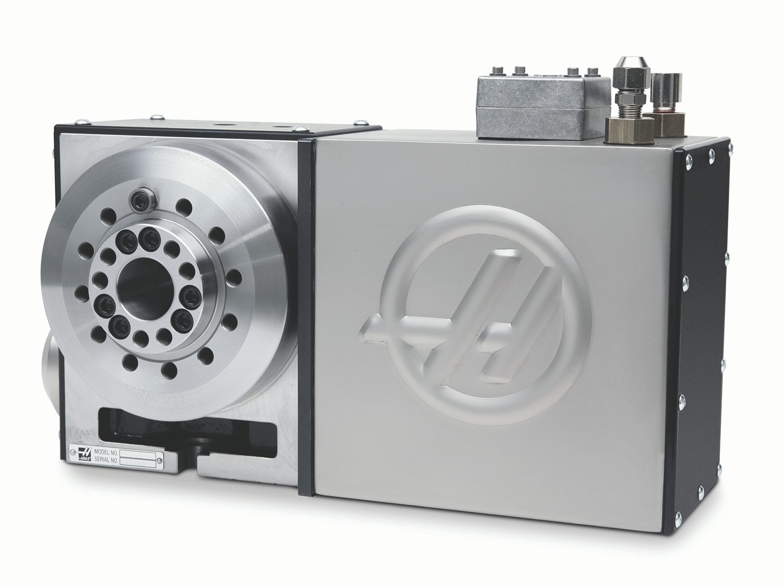

Rundmatningsbord med spindelnos A1-5
HRTA5 är ett rundmatningsbord med en axel baserat på HRT160-modellen. Det har en A1-5 spindelnos istället för den T-spårade plattan. Det tillåter manuella A5-chechar att skruvas fast direkt på rundmatningsbordets spindelnos. Det finns inga dragrör för den här modellen.
Obs! En Haas-fräs med drivning för 4:e axel och NGC programvara 100.21.000.1130 eller senare krävs för en full 4-axlig drift. För separat drift krävs Haas rundmatningsstyrbox som levererats efter 10 nov. 2021 med programvaruversion från 26.38 eller nyare.
  • Lägg till en 4-axlig kapacitet till din maskin
  • Enkel plug-and-play-anslutning till Haas-maskiner
  • Branschledande prestanda och kapaciteter
  • A5-chuckar skruvas fast direkt på spindelnosen
  • 1 Spindlar
  • A1-5 Storlek på platta
  • 150 ft-lb Maximalt vridmoment
  • 130 °/sec Maxvarvtal

Platter S.A.E METRIC
Maxvikt på plattan (med stöd) 90 lb 40.8 kg
Maxvikt på plattan (utan stöd) 45 lb 20.4 kg
Spindle S.A.E METRIC
Maxvarvtal 130 °/sec 130 °/sec
Torque (Continuous) 150 ft-lbf 203 Nm
Max gängsläppning 0.0005 in 0.013 mm
Centrumhöjd 5.000 in 127.00 mm
Dödgång 30 arc-sec 30 arc-sec
Bromsmoment vid 100 psi/6,9 bar 100 ft-lbf 136 Nm
Utväxlingsförhållande 63:1 63:1
Timing 2:1  2:1
Verktyg A1-5 Spindle A1-5 Spindle
Indexing S.A.E METRIC
Noggrannhet (±) ± 15.0 arc-sec ± 15.0 arc-sec
Repeterbarhet 10 arc-sec 10 arc-sec
Upplösning 0.001 ° 0.001 °
Snäckväxelns diam. 4.7 in 119 mm
Max rotation/steg (med roteringskontroll) 999.999 ° 999.999 °
Allmänt S.A.E METRIC
Effektbehov 115 VAC ±10% @ 15 A 115 VAC ±10% @ 15 A
Drifttemperatur (max omgivningstemp.) 100 °F 38 °C
Air Requirements S.A.E METRIC
Lufttryck max 150 psi 10.3 bar
Vikt S.A.E METRIC
Bord 90 lb 40.8 kg
Borstlös kontroll 14.2 lb 6.4 kg
Exportera låda 27.0 in x 21.0 in x 21.0 in 69 cm x 54 cm x 54 cm
Vikt 145 lb 66.0 kg
